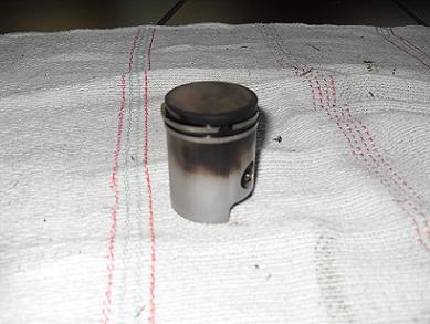

    Vergaser scheint mittlerweile ganz gut zu funktonieren.. habe allerdings in den letzten zwei Tagen einen Leistungsverlust festgestellt. Ich habe letztens erst die Kolbenringe gewechselt und nachdem ich alle möglichen Ursachen abgearbeitet habe, hab ich mich dazu entschlossen den Zylinder abzunehmen und nachzuschauen wie der Kolben aussieht (siehe Foto). Wie man sieht ganz schön mies. :/ Oben am Rand vom Kolben ist teilweise sogar was abgeblättert... Der Motor lief nie zu mager, hatte rehbraunes Zündkerzenbild und genug Öl im Sprit war auch immer vorhanden. Wie ist sowas möglich?
