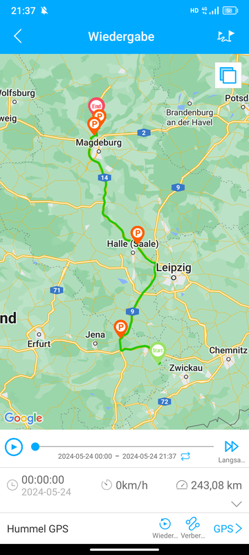

Weil es in anderen Threads mal aufgetaucht ist, die längste Strecke war letzten Samstag von Rotterdamm Richtung Magdeburg mit 650km, davon 99% Autobahn mit halbgas und so weiter, der Motor lebt noch! ![]()
Alles eine Einstellungssache.

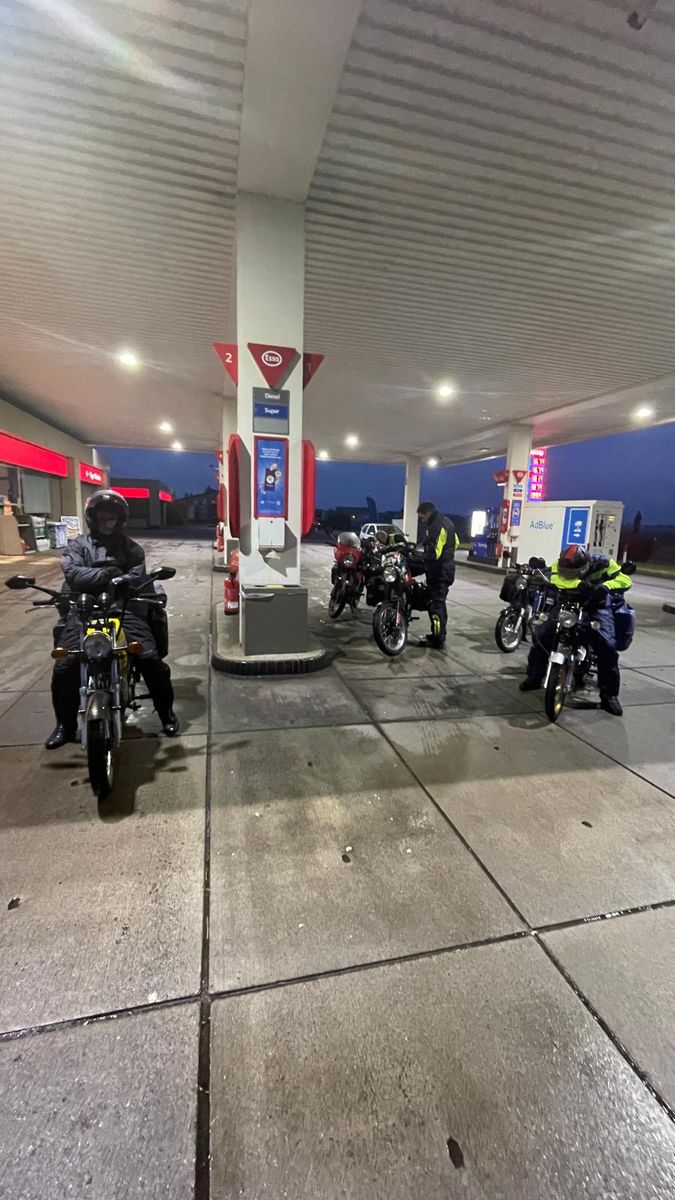

Eine Panne habe ich in England zu verzeichnen gehabt, einen Platten vorn aufgrund eines Fremdkörpers auf der Straße. Die Reparatur ziehte sich über 3.5h weil ich zu dem Zeitpunkt alleine war und den Schlauch beim Reifen aufziehen nochmal malträtierte und dann noch 3 weitere Löcher zu flicken hatte. Aber ich hatte ja alles dabei zum reparieren, auch Luftpumpe und Montierhebel, Shampoo aus der Waschtasche als Flutschiersatz für den Pneu.
Am Ende standen nach 16 Tagen Tour 4600km auf dem Tacho, ich habe 4,1 Liter Mischöl verbraten und ca 200 Liter Sprit.
Der Verbrauch war wie beim 115er Reisemoped bei ca. 4,5 Litern auf 100.
Ganz stolz bin ich, wir sind auch mal hunderte Kilometer 85-90kmh gefahren, da war der Verbrauch bei Sagenhaften 3,4 Liter auf 100km
Und das mit 40kg Zuladung, meine 75kg und die 80kg von der Hummel selbst.
Die Isle of Man, das Rennen dort..war der wahnsinn. Hautnah zischen sie mit 250 an dir vorbei.
