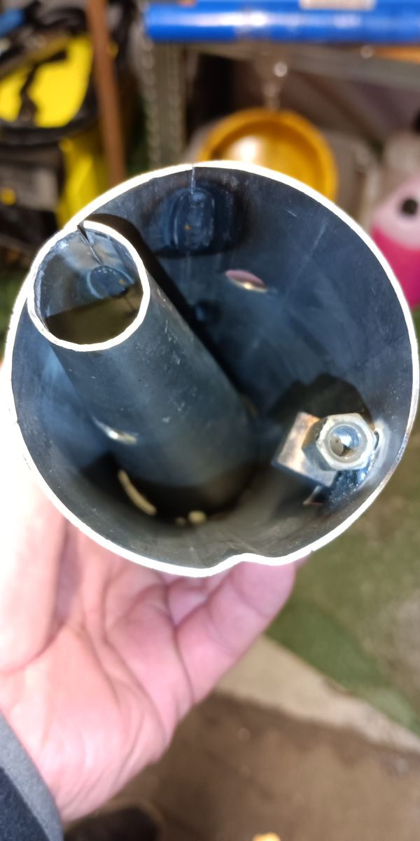

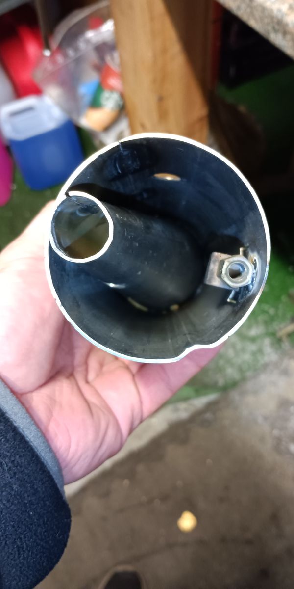

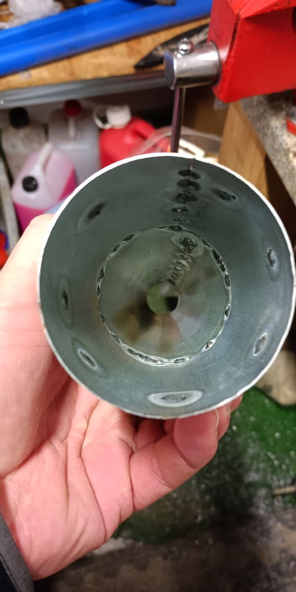

Im Esd Endrohr 18mm

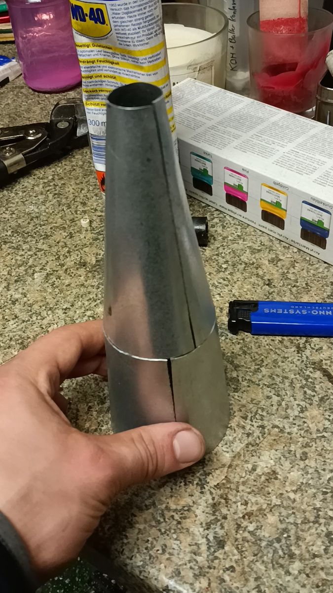

Der zweiteilige Gk 20mm
Der lange einteilige 17mm und 2 10er Löcher
Im Esd Endrohr 18mm

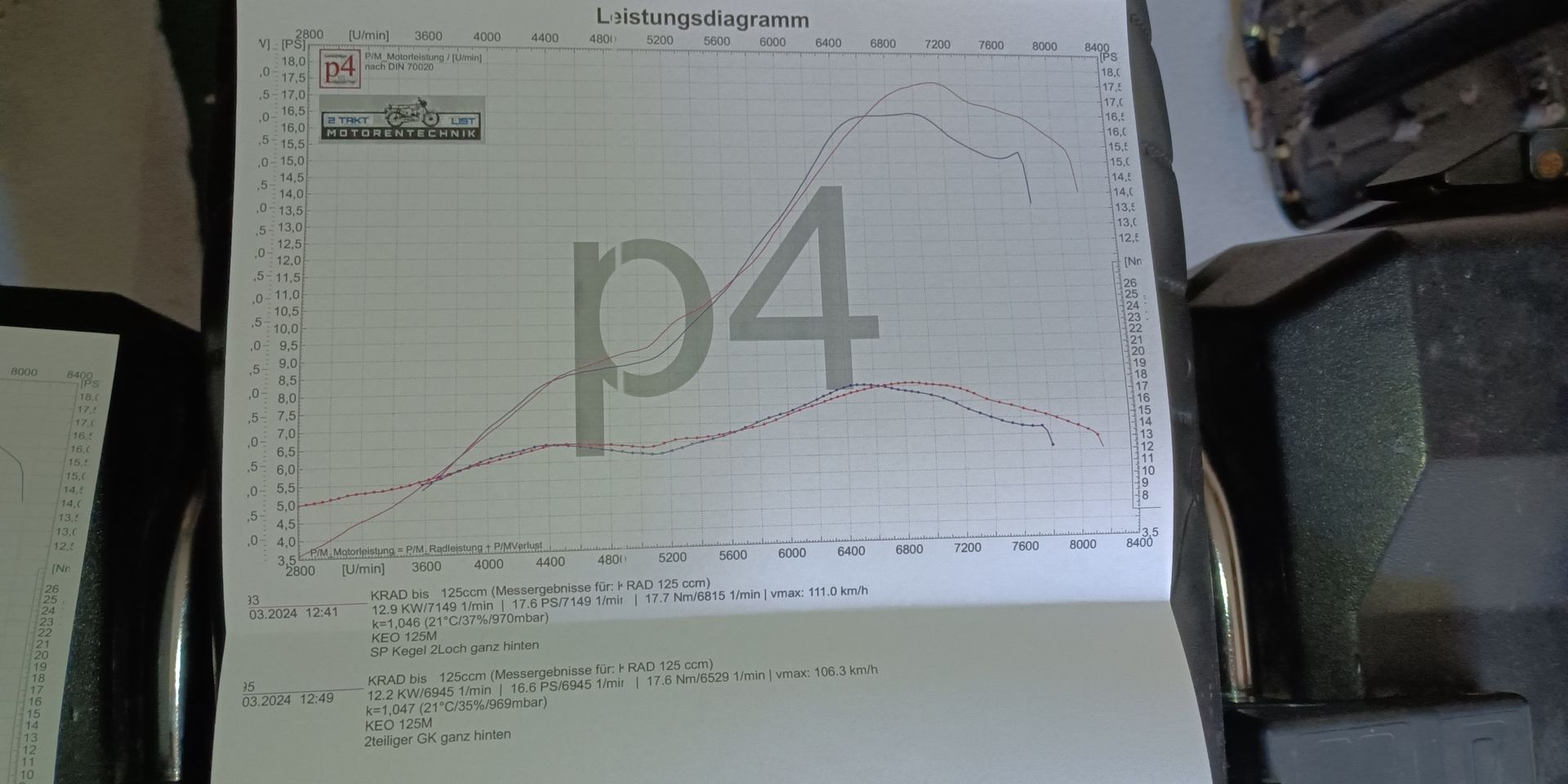

Gibt es noch weitere spontane Tipps? Momentan ist der S Kegel wieder drin, denn der fährt klasse ![]()

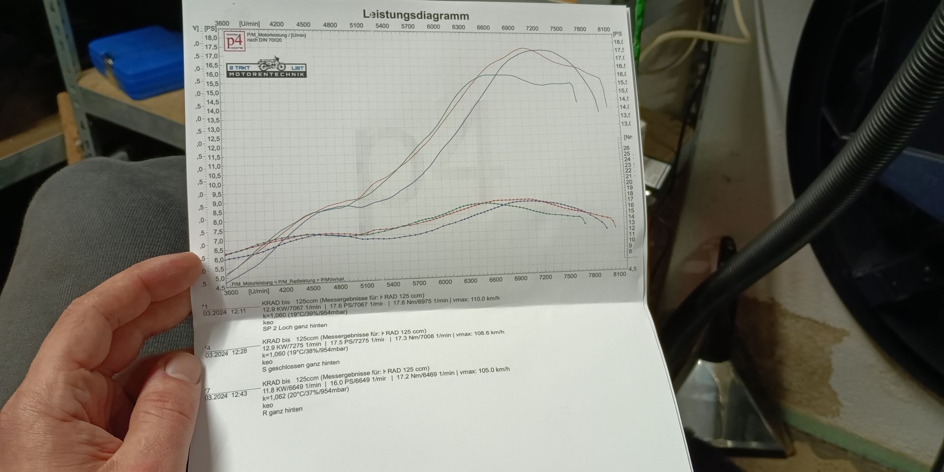

Die blaue Kurve. Die rote ist mit Z102 Zündspule bei statischen 20° Zündeinstellung (wie auch die blaue Kurve, aber die ist mit der normalen Z71 Zündspule)
Hat leider auch nichts gebracht.![]()

Danke, fährt sich auch endlich schön, das mit dem Peak anfangs bei 6000 ist nichts. Auch nicht mit meiner langen Übersetzung (Lange K7, mittlerer 5. Und 18:33 am Ritzel)

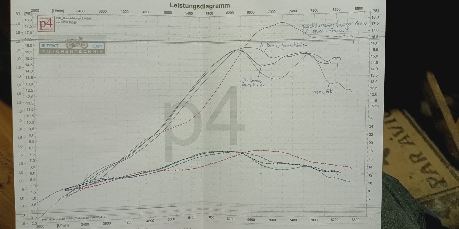

Zu sehen sind der RZT Vario mit 35mm Krümmer, 260mm lang, das Konusende ragt jeweils immer 6cm aus dem Auspuffmittelteil heraus und hat dann noch 2cm bis zur ersten Dämpferplatte.
Grün: ohne Gegenkonus
Blau: 14cm Lochblechgegenkonus
Schwarz: 14cm Gegenkonus mit 2 Lochreihen
Rot: 14cm geschlossener Gegenkonus
Den geschlossenen Mag er nicht so. Dagegen harmonieren die 21cm langen Konen besser, hier Vergleich 14cm langer R Kegel zu den S und SP Konen.

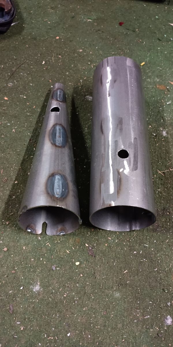

Habe mir einen neuen Kegel geholt, welchen ich noch nicht hatte.
21cm langer Kegel
2 Löcher am Ende
Ist der S Kegel von RZT, ich hab ihn abgetrennt von der Hülle und schief wieder eingeschweißt damit das Ende nicht halb in mein erstes Röhrchen vom Esd zeigt. Hat aber nichts gebracht Lautstärketechnisch.

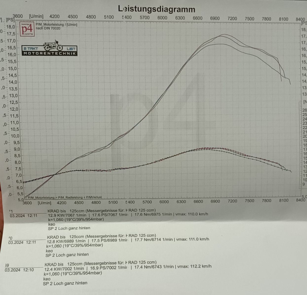

Das Ergebnis lässt sich sehen ![]()
Mikuni VM26 mit 300er HD
Kleine VForce mit 0,25er Plättchen
35mm Krümmer von ETZ150
RZT Vario 32
Eigenbau 3 Kammer Schalli
7000RPM im 5. Gang sind 96kmh, das ist stabil. 100 arbeitet er sich auch noch hoch bei dann 7200RPM und bei Windruhe bis 105 aufrecht sitzend mit Koffern.
Lange K7 , 5. Gang 24:32 in Ronge Übersetzung, 18:33 Sekundär.

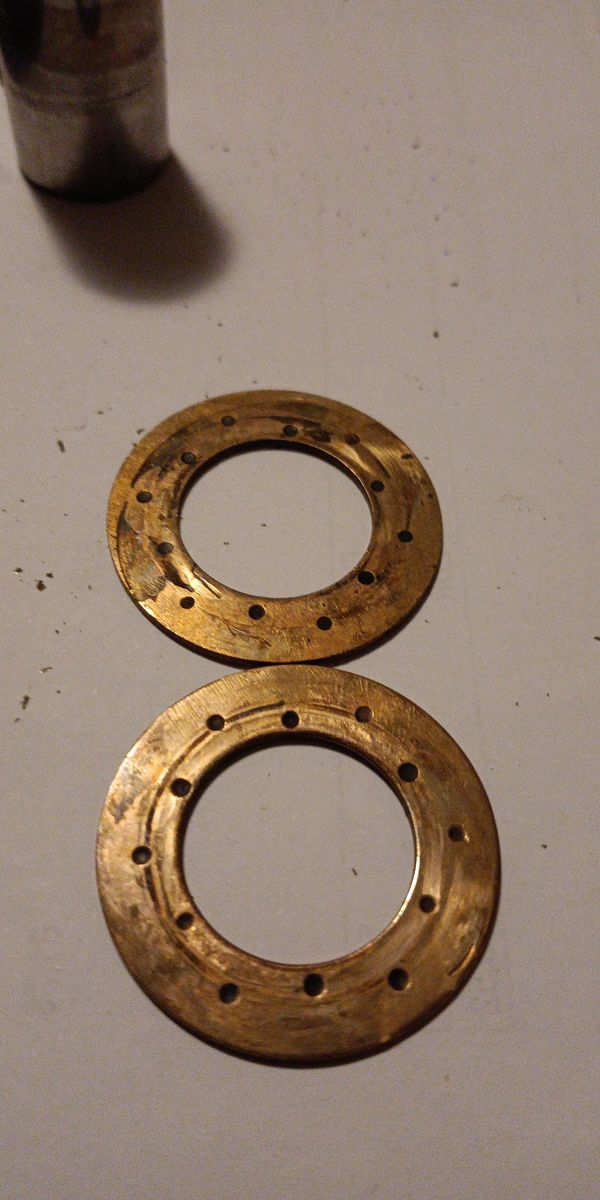

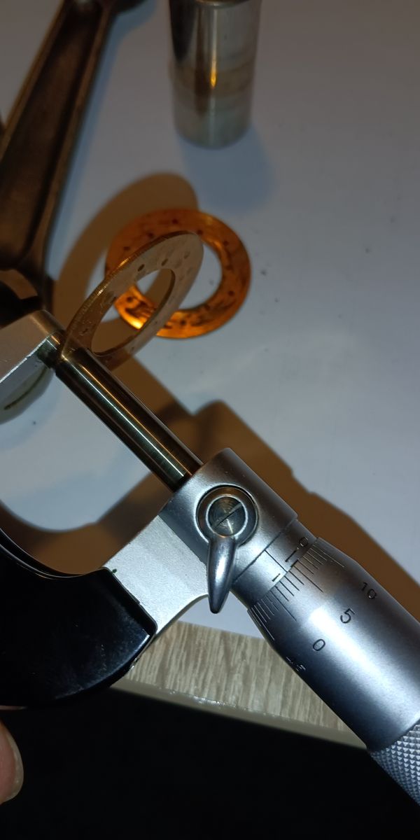

Leider lässt sich mit meinen Messmitteln nicht die Abnutzung der Anlaufscheiben messen, da die innere Kante der Bohrung von der Scheibe im Betrieb leicht aufpilzt und meine "Messspitze" zu dick ist.
Die Dicke der Scheibe außen gemessen beträgt 1,06-1.04mm und innen bis Minimal 1.01mm jedoch kann wie gesagt meine Messspitze nicht in dem Bereich messen wo im Betrieb wirklich der Nadellagerkäfig anliegt, denn dort ist optisch der meiste Verschleiß bei den Anlaufscheiben
Sind die 20000km alten Scheiben aus dem 115er Reisemotor von der 50mm Hub RZT Rennwelle

RZT hat 0,5mm Anlaufscheiben für unten im Programm ![]()
