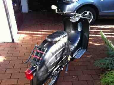

Ohne Gepäckträger mochte ich auch, mit gefällt mir jetzt aber besser, allerdings gekürzt und tiefer montiert ;-).

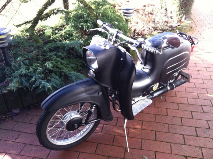

Hier kann man's besser sehen[attachment=0:25cc68n1]ImageUploadedByTapatalk1350132668.543925.jpg[/attachment:25cc68n1]

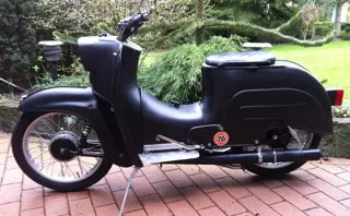

Die Dämpfung ist nicht so optimal, bei Bodenwellen neigt der Vogel zum Aufschaukeln, gerade wenn mann die Federung weich eingestellt hat. Sind eben für ein leichtes Mofa gedacht und nicht für schwere Vögel aus Stahl.
Auf der härtesten Stufe geht's aber, viel schlechter als die Original reibungsgedämpften sind die nicht. Die Dinger gibt's für ca. 26,-€ das Paar, probier's einfach aus. Falls jemand bessere in der Länge (oder noch kürzere) kennt, kann er das ja mal posten. Ich such noch welche in 240 oder 250.... ja, das ist ein einfacher gekürzter Fahrradständer.
Wenn der nicht zu kurz wird, funktioniert das sehr gut.
Taste Dich an die richtige Länge ran, sonst knickt die schwere Schwalbe den einfach um ;-)[attachment=0:odilz6qm]ImageUploadedByTapatalk1350132047.356202.jpg[/attachment:odilz6qm] -

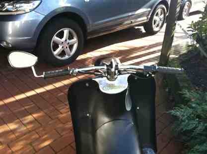

Der Lenkerumbau gefällt mir, ich hab so was ähnliches vor.
Die Aufnahme für die Lenkerklemme hab ich mir schweißen lassen.Zum ZT S63 - das Ding zieht wirklich gut, ich war echt überrascht, wie gut der Motor
