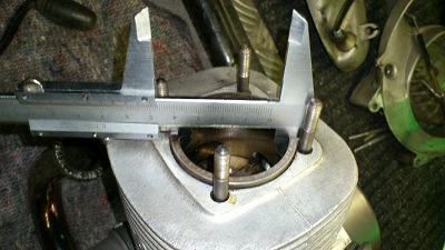

kraft und nicht drezahl soll der leisten! für ein duo perfekt
der kolben ist knappe 50mm groß

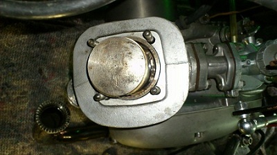

re: [19205] 9. Simson-Treffen in Gadebusch am 04.05.2013 [ab S.28]
zylinderkopf wurde aufgedreht und auf den honda kolben was abgedreht
habe ein 70ccm kolben zum vergleich reingelegt

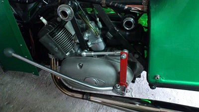

der duo 4/1 motor mit 93ccm

sorry bin durcheinander gekommen du hast recht!!den motor habe ich anfertigen lassen ich muss mal gucken was für eine größe der kolben hat habe den erst ein jahr auf jeden fall sind es 93ccm der mann hat auch gesagt mehr geht nicht das ist grenze!! ich will den bald ein bißchen überholen ich mach denn bilder

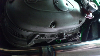

achso ich peste mich das ich so früh los bin ich war das mit der schwalbe aber was ich noch sagen will eigentlich ist es keine schwalbe sagen viele es ist eine kr50!!! keine ahnung wie die darauf kommen!!!????hier noch paar bilder vom duo, der duo hat 93ccm langhub kurbelwelle auf sperber motor ohne hycomat hatte ich erst eingebaut aber war nicht gut der hycomat hat die 93ccm mit ausgehalten.
