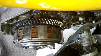

Heute bin ich glaube ich ein ganzes Stückchen weiter gekommen. Die Geräusche sind jetzt fast weg, genau wie das Spiel.
Ich habe einfach alles auseinander gebaut und wieder zusammen. Was auffiel, ist dass es sehr schwer war, das Kupplungspaket in den Kupplungskorb zu setzten, allerdings weis ich nicht, wie das normalerweise ist.Jedoch fiel mir noch auf, dass die Kupplung so zu sagen einseitig trennt, d.h. an einer Seite bewegt sich die Druckplatte mitsamt Kupplung ein ganzes Stücken raus, auf der anderen Seite aber fast nicht, wenn ich den Kupplungshebel drücke.
Ist das normal bzw. muss oder kann ich das abstellen ?
So, hier das Video, gegen Ende habe ich die Kupplung gezogen:
Simson S51 Komisches Geräusch - Kostenlose hochqualitative Videospeicherung - Upload and share your videos
Hier sieht man das Spiel ziemlich gut, ganz nen cm ist es nicht, aber trotzdem ziemlich viel.
Kann es auch an einem falschen Zusammenbau liegen ?

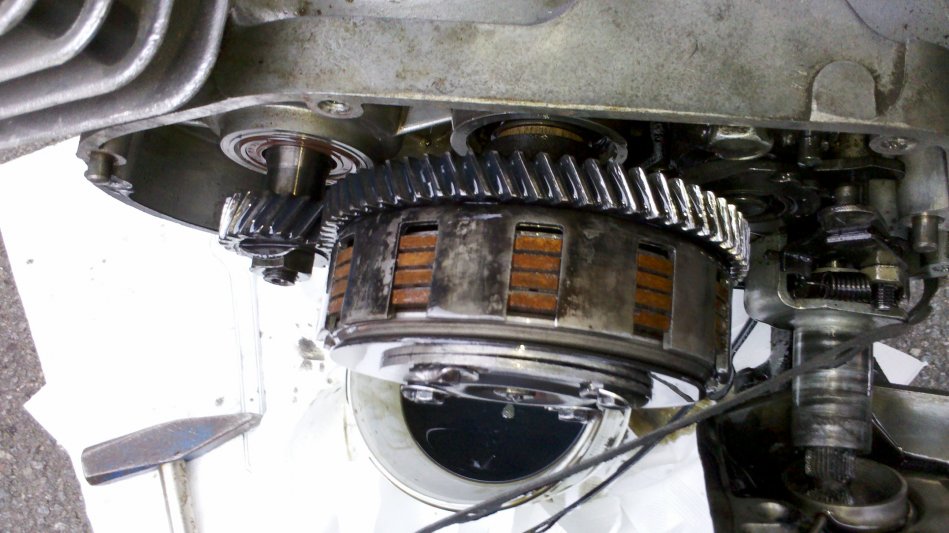

Ohje ... das hört sich ja alles gar nicht gut an.
Ich stell hier morgen abend mal ein Video von der Lage rein - ich befürchte aber schlimmstes
Zitat von jason1;2802668
@ blubberich
Hast du da wirklich am Kupplungszahnrad/Kupplungskorb "1 cm" Spiel? Du meintest sicherlich 1 mm.
Was hast du denn für Teile an deiner Kupplung erneuert?
Mit "Distanz" meinte "Martin20" die Anlaufscheiben. Diese haben einen Durchmesser von 28 mm u. auch eine unterschiedliche Stärke. Die 1. Anlaufscheibe kommt auf die Kupplungswelle (an den Sicherungsring) u. ist 1 mm dick. Die 2. Anlaufscheibe (28 mm Drm), Dicke nach Bedarf, wird zwischen Kupplungszahnrad u. Kupplungsmitnehmer platziert. Es darf max. nur ein Axialspiel vom 0,3 mm sein!!
Normale U-Scheiben haben da nichts zu suchen.jason
Ja, da habe ich 1cm Spiel, ich mach morgen mal ein Video, um das zu verdeutlichen. Erneuert wurden diese Scheiben aus dem Korkähnlichem Material & die Metallscheiben dazwischen, weis grad leider nicht mehr die Fachgebriffe, ich hoffe, dass ihr wisst, was ich mein.
U-Scheiben habe ich keine drunter.
Was genau ist Axialspiel ? -
Hey
danke für die Antwort
Aber wie distanzier ich das Spiel aus ? Da werd ich nicht einfach eine Unterlegscheibe zwischenlegen können, oder ?
du sagst das so als wäre das normal, kann man so fahren oder nicht ? Will nicht noch mehr kaputt machen
Ich kann auch noch kurz ein Video machen, wo man das Spiel sieht, falls das hilft. -
Hallo Leute,
nachdem die Ersatzteile endlich kamen, war ich heute draußen & habe gedacht, dass es nun endlich wieder los gehen kann, nachdem meine S51 4 Gang nun eine Weile wegen dem Kupplungswechsel stand.
Die Kupplung trennt nun auch & das schalten funktioniert auch soweit, jedoch macht es jetzt sehr komische Geräusche, wenn man die Kupplung nicht gezogen hat. Ich hab probiert es aufzunehmen, jedoch kann man es da nicht richtig hören.
Problem ist, dass wenn ich die Kupplungs ziehen, also gut ist, keine komischen Geräusche o.ä.
Sobald ich die Kupplung aber loslasse kommen seltsame Geräusche, ich kann sie nicht wirklich beschrieben.Hat da einer eine Idee, was das sein könnte ? Eigentlich wollte ich morgen mit der Simme in die Schule fahren
EDIT: Zudem hat der Kupplungskorb, also das Teil in dem das Kupplungspaket drinnen sitzt ein großes Spiel, man kann es bestimmt 1cm weit hin und her bewegen im stand.

also jetzt habe ich es geschafft, dass die Kupplung ging. <- ging ...
Am Kupplungspaket habe ich nichts mehr geändert, die eine große Schraube, die das Kupplungspaket hält, hatte ich fest zugemacht, bis es nicht ging, dabei soll man sie ja nur mit 25 NM festmachen, oder ? Als ich sie nur sehr leicht zugedreht habe & das Sicherungsblech umgedreht habe, ging es, aber nur, wenn die Schrauben auf der Druckplatte nur Handfest sind. Oder muss man diese Schraube alle richtig fest zumachen, falls ja ist wohl die Platte wirklich falschrum, ich mach nochmal ein Foto, dann könntet ihr ja bestimmt mit Sicherheit sagen, ob das passt oder nicht, oder ?Noch ne Teile Frage, wie findet man die Schraube, die in der Druckplatte ist um die Kupplungs einzustellen ?
Also die wo da rein muss

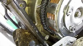

So, heute war des Wetter ja mal wieder gut & ich hab mich mal wieder dran gemacht, mit der Hoffnung, dass es nur Einstellungssache ist.
Jedoch keine Chance, der Kickstarter greift einfach nicht, egal in welcher Stellung an der Einstellschraube oder am Lenker.
Unten habe ich noch Bilder, vllt habe ich ja biem Zusammenbauen was falsch gemacht, ich weis es nicht, was kann es noch sein ?
Jetzt wo der Sommer kommt läuft der Bock nicht - echt zum kotzen -..-
Achja, was mir noch auffiel, die Einstellschraube der Kupplung kann ich komplett rein & rausdrehen, also sodass die Schraube aus dem Gewinde geht & ich sie theoretisch in die Hand nehmen könnte, das ist doch auch nicht normal, oder ? -
