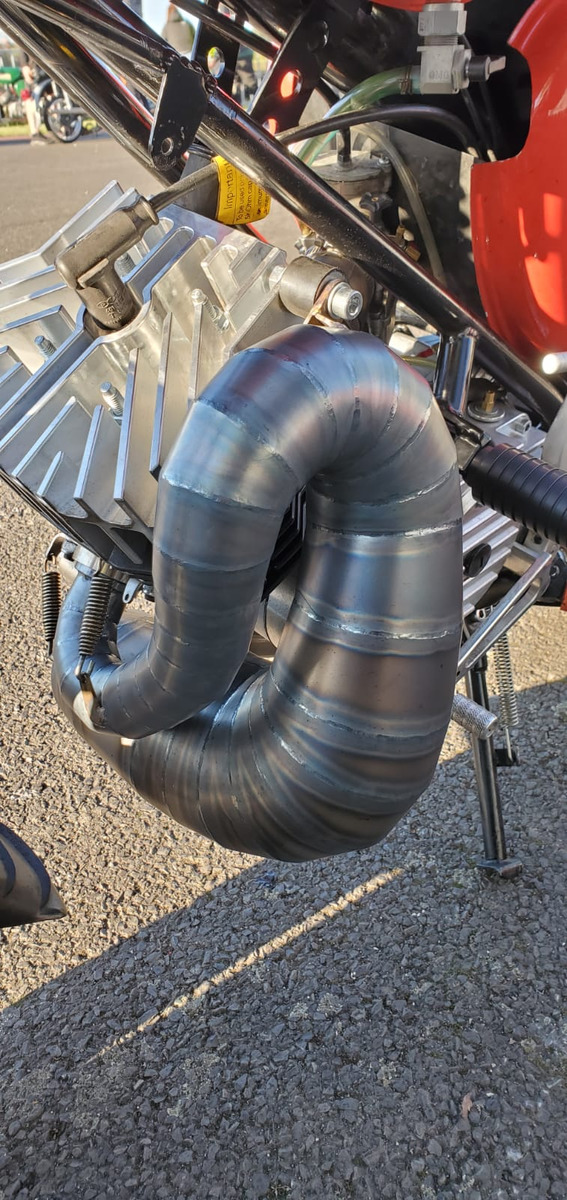

Feuertaufe am Wochenende in Löschen beim Trackday bestanden! Der Auspuff ist glücklicherweise noch rechtzeitig fertig geworden und trotz fehlender Abstimmung fuhr das Ganze auf Anhieb wirklich super.
In den kommenden Wochen geht es dann an die Feinheiten:
- Quetschmaß anpassen (derzeit 1,5mm)
- Zündkurve rausfahren (derzeit 1,8mm v. OT statisch)

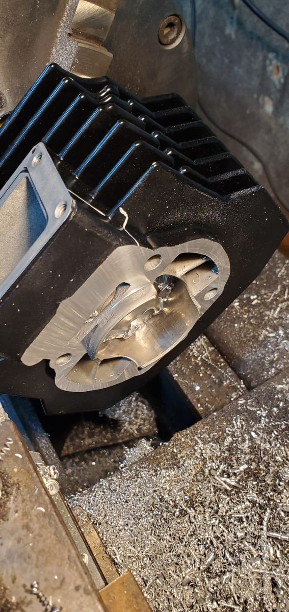

Ich fräse bei ca. 5000 U/min. Die Drehzahl muss runter.
Oder hoch!? Ich fräse mit geschätzten 40.000 u/min (bei halber Maximaldrehzahl) des Winkelfräsers.
8.000 wird einfach in Kombination mit der Zahnung ungünstig sein. Ich würde einfach beides testen.
Eine feinere Zahnung neigt übrigens weniger zum Springen des Fräsers.

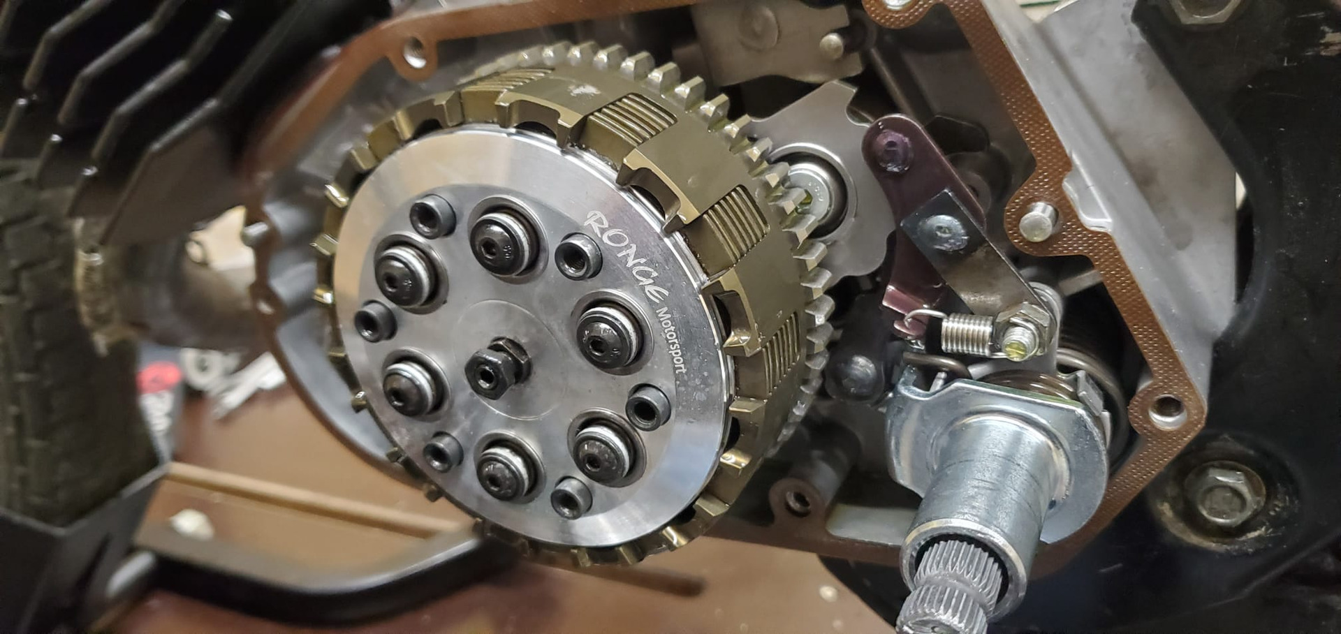

Kupplung komplett erneuert inkl. stärkerer Federn!
Kein Rutschen mehr feststellbar!
Hinten ist das Kettenblatt starr verschraubt. Ich hatte bisher noch keine Probleme hinsichtlich der Haltbarkeit des Getriebestranges.
Das Moped bewege ich nun schon etliche Jahre in dieser Konfiguration auf Rundkursen.
Ich denke, dass die Ruckdämpfung im Kupplungskorb die wesentlichen Lastspitzen aufnimmt und hoffe, dass es dort auch mit dem neuen Motor keine Probleme gibt.

An der Kupplung muss ich auch nachbessern. Besonders das früh anliegende Drehmoment macht selbst der K7 zu schaffen. Bis 4. Gang schafft sie die Kraftübertragung nicht.
Ich habe jetzt neue Beläge, Scheiben und stärkere Federn bei Rico bestellt- danach sollte das erledigt sein.

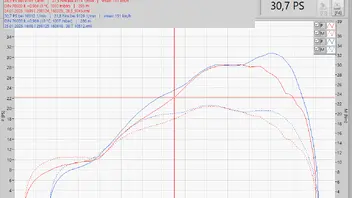

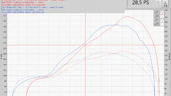

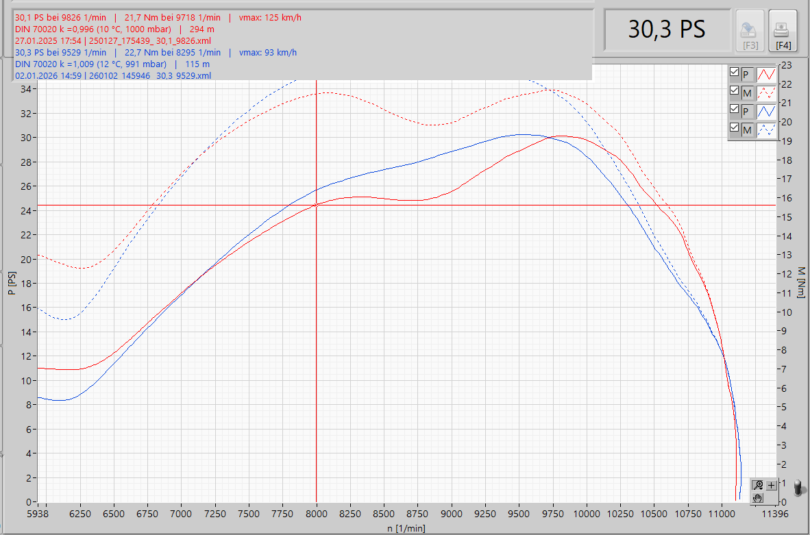

Noch ein Quentchen im vorderen Drittel gefunden (blaue Kurve), durch verlängern des Krümmers um 18mm.
Alles darüber beschneidet das Band noch mehr und macht den Einbruch größer.
Das aktuelle Defizit kann ich mit einer guten Zündkurve kompensieren!
Aktuell im Prüfstandmoped eine analoge PVL.
Wenn der Motor ins Harzringmoped umzieht, bekommt er die digitale PVL. Auch dann erst, werde ich mich mit der Programmierung der Zündkurve beschäftigen.

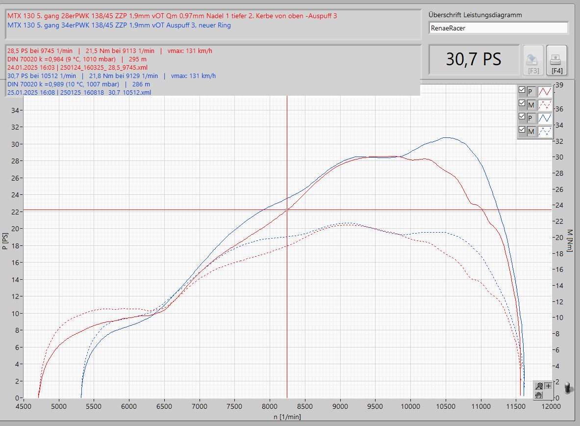

Heute konnte ich NOCHMAL Leistung im vorderen Bereich des Leistungsbandes finden. Ich habe den 34er Vergaser samt VForce3 aus dem Harzringmoped angebaut.

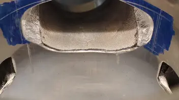

Das wird den Zuwachs vorne erklären. Außerdem habe ich noch etwas im VA-Bereich des Auslass´ erweitert (1,5mm je Seite) und die Eckradien verkleinert. Aber immernoch recht ringschonend. Das wird der Zuwachs im Leistungspeak sein.

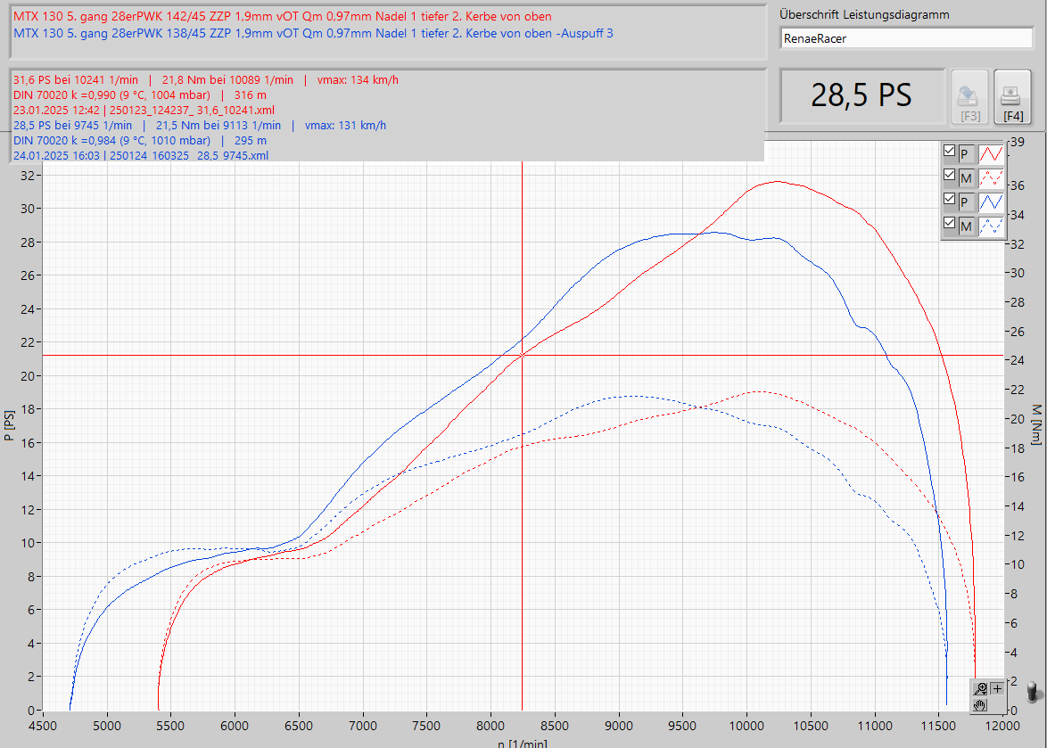

Heute alle 4 Auspuffanlagen durchgetestet! Eine (blaue Kurve) setzt noch weiter vorne und kräftiger ein- dafür mit etwas Leistungseinbuße: bis jetzt!
Erste Kleinigkeiten angepasst! Schon übers eigentliche Ziel hinaus...
Ich habe wieder von K-racing Testanlagen bekommen, die nach seinem Empfinden für meinen Anwendungszweck passen könnten.
Es sind von der Optik her segmentierte Rennauspuffe, falls dir das reicht.

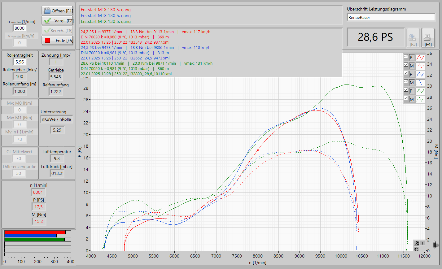

So...ein erster Start und drei Messungen habe ich heute machen können. Alles unter Bedingungen, die wahrscheinlich noch nicht dem Ideal entsprechen. Bei den ersten beiden Messungen habe ich frühzeitig den Schieber geschlossen und bewusst nicht ausdrehen lassen. Sind schließlich die ersten Umdrehungen...
Jetzt geht es daran, die größten, offensichtlichen Baustellen zu beseitigen.

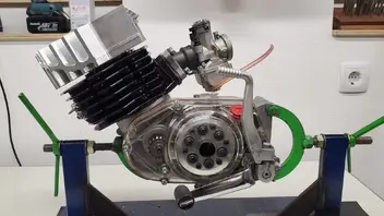

Ich bekomme jetzt ein paar Testanlagen zugeschickt und dann geht´s auf die Rolle!
ZT- MTX Gussgehäuse
PZ- Kurbelwelle mit 105mm Pleuel und 52,5mm Hub

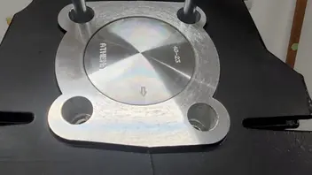

Originaler Athena Kolben

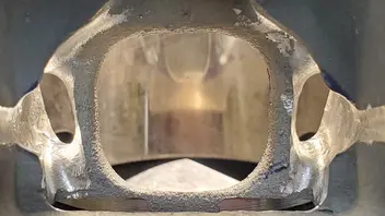

Kolben direkt mit Kolbenfenster
Fuß 3mm abgedreht

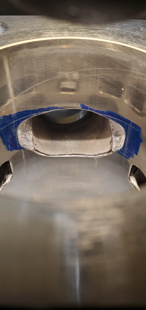

Auslass im VA-Bereich auf 65% erweitert (bzw. leicht bearbeitet)

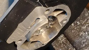

Einlass stark bearbeitet (Nebeneinlässe)
Membran Malossi VL5 (6Klappen) mit Keilplatte(Spacer)
Polini 28mm

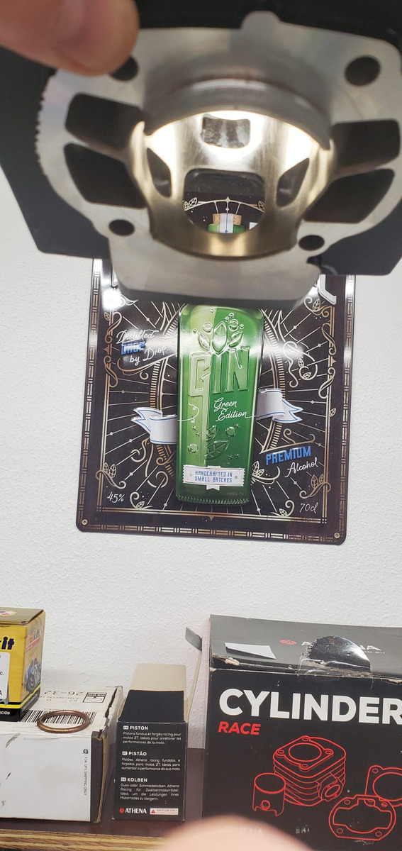

Leider war das nicht der Fall. Hab nun den Athena Kolben eingebaut- passt perfekt (mit 0,5mm Fußdichtung/ 3mm abgedreht)!
