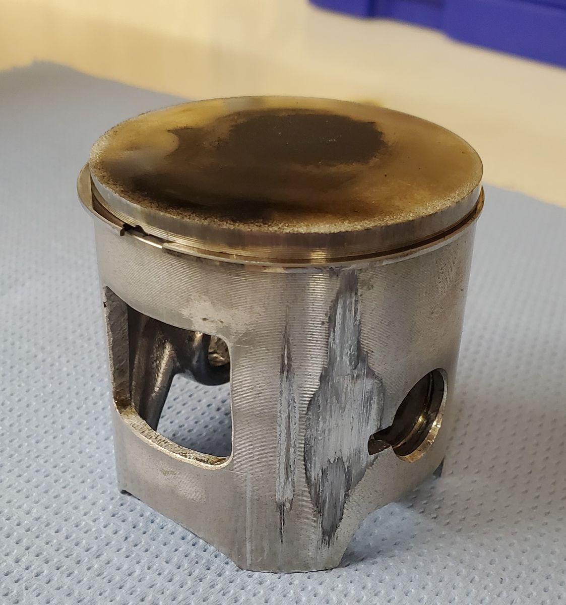

2,5 Jahre später- erster Kolben- kalt, warm, heiss- bleibt so!

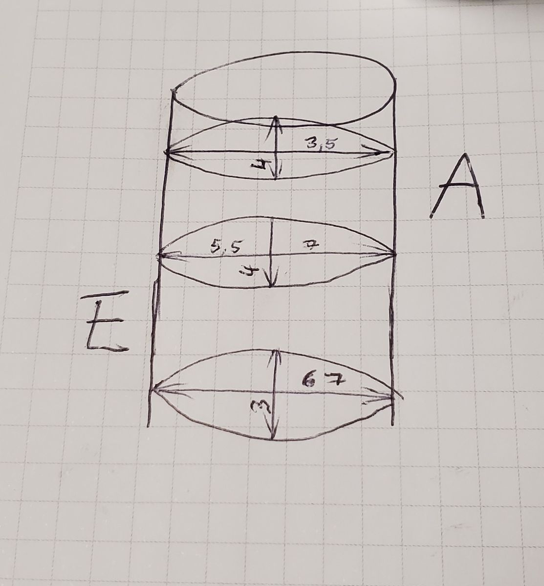

Guten Tag ich hab ne kleine Frage die mich schon länger beschäftigt ,ich weis nicht ob sie schonmal gestellt wurde hab mir nicht alles durchgelesen ,
Es geht mir um die boostports beim membraner
Ich hab es jetzt schon ein paar mal so gebaut wie Mann es bei n Mtx oder bei manchem Metras kennt ich nenne es mal als einen Kanal
Aller dings sieht Mann ja häufiger gerade bei Membran Umbauten das der booster oder die booster durchgefräst werden also wie eine Rampe ohne einen Kanal wie beim Mtx , mich würde jetzt mal interessieren welchen Unterschied macht das ganze Bzw hat es vllt sogar schonmal jemand getestet sonst würde ich mich dem ganzen mal an nehmen
MfG Felix Vogel
Hallo Felix!
Ein Boostport mit einem geschlossenen Kanal ("Innenradius") hat bei mir tatsächlich auch keine Vorteile gebracht- und ich hab sehr Vieles auf dem Prüfstand gemessen! Besonders, wenn der Einlass- insbesondere die Oberkante stark bis zur Ringunterkante erweitert wird- macht es kaum noch Sinn, diesen fragilen Steg dort zu belassen. Weiterhin stellt er für den Ring eine weitere Kante dar, über die er gleiten müsste.
Auch von der Bearbeitung her, ist die offene Version weitaus einfacher herzustellen.Gesendet von meinem SM-G973U mit Tapatalk

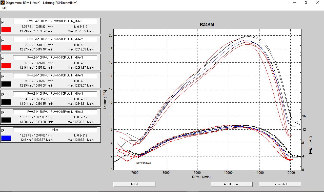

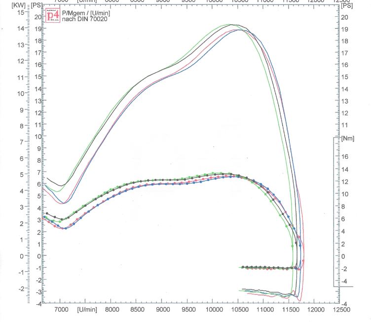

Hier sieht man ganz gut, dass die Werte für solche Feldversuche ganz passabel sind.
Im GSF bitte den letzten Wert "Mittel" beachten und mit den P4 Werten vergleichen. -

So habe ich auch gemessen, bevor ich einen Rollenprüfstand hatte und die Ergebnisse waren überraschend nah an der P4 Messung und relativ wiederholbar. Ich würde die Messung der Spitzenleistung und die des Bandverlaufs auf 0,5 PS der jeweiligen Nenndrehzahl einordnen.Gesendet von meinem SM-G973U mit Tapatalk
