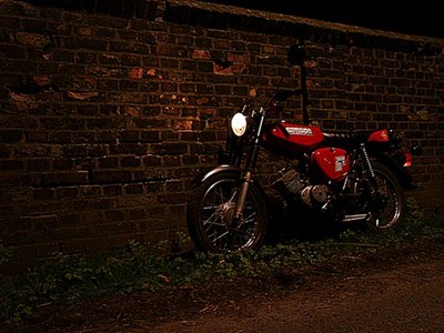

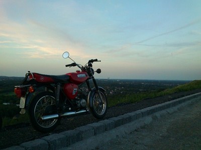

So, dann stelle ich auch mal meine Kleine vor :
Hab meine S51 B 2-4 vor einem Jahr zum Geburtstag bekommen. Hatte damals 0 Ahnung von der ganzen Sache, aber zum Glück gibts hier im Umfeld genug "Wissende"
Probleme am Anfang waren ein undichter Tank, eine unglaublich schlechte Bremswirkung der Vorderbremse und viele, viele Kleinigkeiten..
Naja, hab zum Glück nen neuen Tank und ne neue Felge bekommen, aber bremsen konnte man immer noch nicht wirklich...im Endeffekt lag es daran, dass ein Schwalbe-Bremszug eingebaut war,...naja, so hab ich eine gratis-Felge bekommen
Mit der Zeit kamen die ersten Ausfahrten, und meine Kleine hat nach ner Tour nach Solingen ihren Namen "Der Kotten" bekommen.
Wenig später war der Motor allerdings fratze, ich kam mir vor wie ein Roller auf der Straße = nicht gut!Da die meißten bei uns im Kreise Tuning-Zylinder fahren, schloss ich mich der ganzen Sache an. 50 ccm mit n bissl Bearbeitung und endlich ein 4 Gang-Getreiebe drin, war ich glücklich!
Leider hat dann aber die Zeit der Pannen begonnen,..mein Kollege hat der Motor falsch/nicht gründlich genug zusammengesetzt, meine Kupplungsscheiben waren auch durch,..wie das nun einmal so ist
heute fährt sie brav und fein, vernichtet nur irgendwie Zündkerzen am Spieß
mit meinem 60 SZ von Easttuning bin ich mit 80 Sachen gut dabei, kann überhaupt nicht klagen!
baue jetzt meine erste s51 alleine auf, uiui
und hier noch ein paar Bilder! :
(der Reso war nur einmal zu Probezwecken dran, sonst AOA2)
