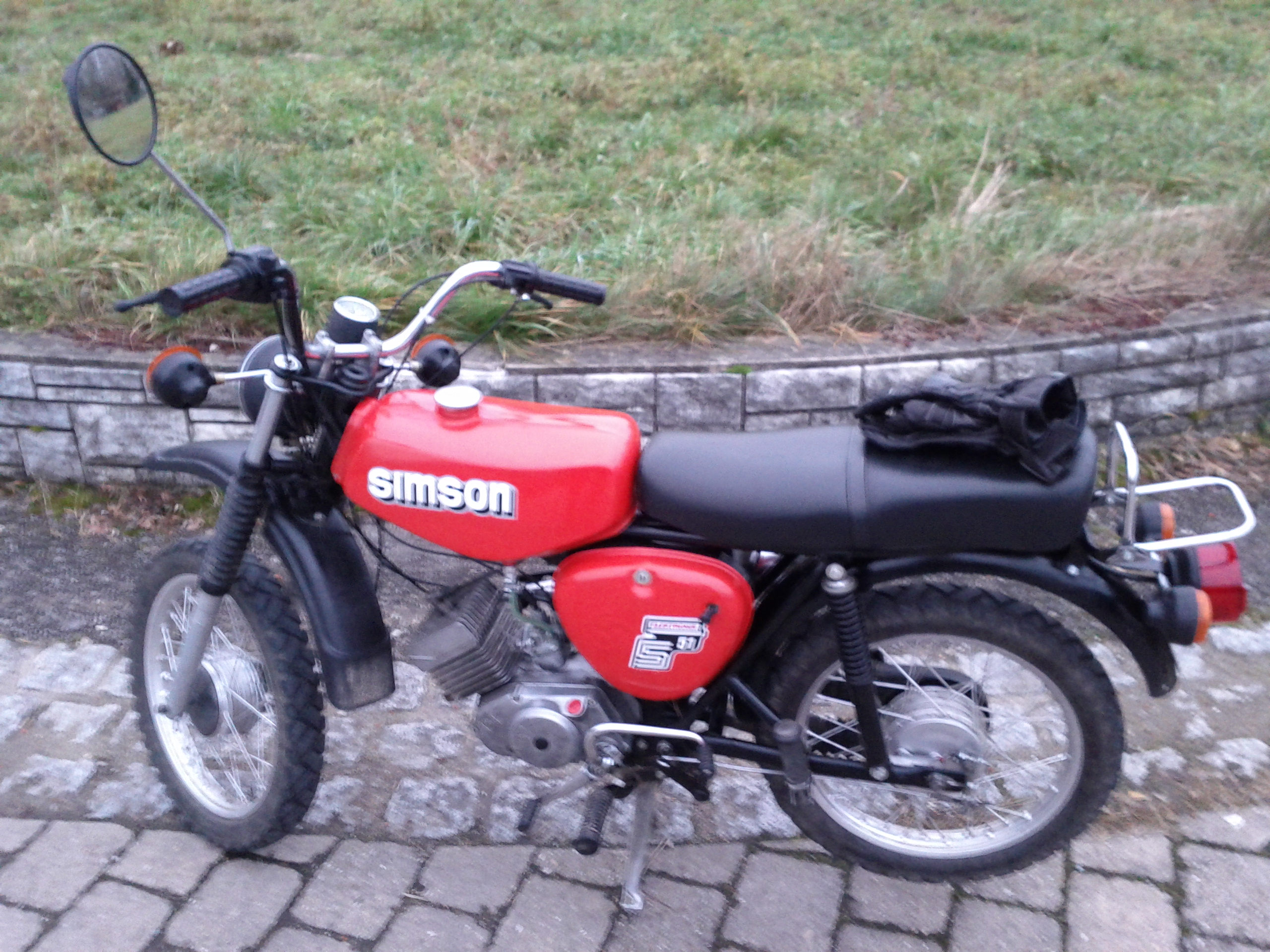

    Die Radnarben sind gepfuscht mit Schilberlack übersprüht (da dadrunter nochmal roter Lack ist) also will ich die Radnarben neu Lakieren, wenn sich das noch lohnt. Sonst will ich noch ein paar MZA Teile durch DDR Ware austauschen. Ansonsten ehr Reparieren als umbauen, bin mit Aussehen (noch) zufrieden ;)
    So ich stelle mal kurz meine S51 B2-4 Enduro (Bj. 1981) vor, ich habe sie letztes Jahr gekauft und habe noch nicht allzuviel verändert.
    Es ist auch mein erstes Moped was auch die manchmal "doofen" Fragen erklärt :hammer:
    Also wie gesagt der Ramen ist von einer S51 B2 es ist ein vermutlicht originaler 4 Gang Motor mit Zylinder (50ccm) verbaut sowie ein BVF Vergaser, es handelt sich dabei auch um eine 6V Elektronik.
    Der Auspuff & Lenker/Gabel sind von einer Enduro sowie einige weitere Teile.
    Eigentlich ist noch alles Stino und sie schafft es auf gute 65 km/h auf der Geraden trotz geschätzem 50% MZA Schrott dran :D
    Bilder:
    http://s7.directupload.net/images/130109/8escgol3.jpg
    http://s14.directupload.net/images/130109/td2rlai8.jpg
    http://s7.directupload.net/images/130109/wmyvd36k.jpg
