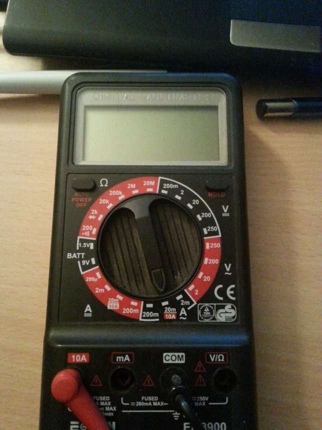

Ist das dann so richtig eingestellt?

Ja auf Wechselstrom. Die Sache mit der Kurzschlußstrommessung lasse ich mir morgen von meinem Onkel erklären. Der hat seinen Elektrik-Meister und auf jeden Fall das richtige Werkzeug. Ich werde berichten wie das dann verlaufen ist.
