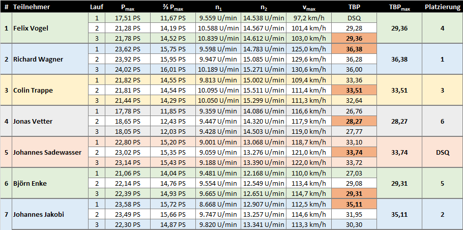

    Herr Ingenieur hat es sehr gut zusammengefasst. Ein guter TBP-Wert kommt dann zustande, wenn ein Motor möglichst viel Spitzenleistung hat, das Drehzahlband n2 - n1 möglichst lang und in seinem Verlauf möglich sauber ist (keine Einbrüche, ein möglichst langes Plateau der Spitzenleistung hat etc.), und das ganze sich drehzahlmäsig im (nutzbaren) Rahmen hält. Hier gilt es Kompromisse zu finden. Sich nur auf einen Aspekt zu konzentrieren wird nicht funktionieren.

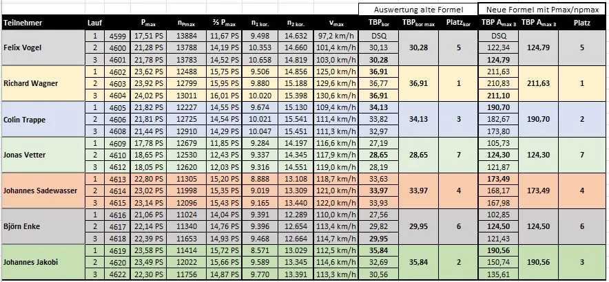

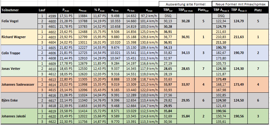

    Zur Berechnung hier einmal ein Vergleich der Formeln am Tunerbattle 2024:

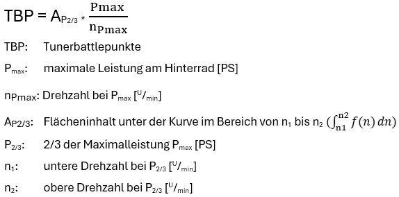

    Kurze Erläuterung zur neuen Auswertung:
    Ab diesem Jahr werden die Battlepunkte nach einem anderen Verfahren berechnet. Hintergrund dieser Änderung ist, dass die bisherige Formel (TBP=Pmax x n2/n1) Schwächen hat. Da die Leistung hier als absoluter Wert betrachtet wurde, war es bis jetzt nicht möglich, den Verlauf des Bandes und Leistungseinbrüche der Kurve in der Berechnung zu berücksichtigen. Darauf wurde ja auch hier im Forum schon zurecht verwiesen. Vielen Dank an alle, die hier mitgedacht haben.
    Mit der neuen Berechnungsmethode wird die Leistung als Menge betrachtet (Flächeninhalt unter der Kurve AP2/3). Dadurch ist es jetzt möglich, das Leistungsvermögen des Motors im Bereich von P2/3 zu bewerten. Wenn die Leistungskurve innerhalb des Drehzahlbandes (bei P2/3) einen Einbruch oder einen sehr spitzen An- bzw. Abstieg hat, so wirkt sich dies nun entsprechend negativ auf die Bewertung aus.
    Des Weiteren wird in der Berechnung das Verhältnis Pmax zu nPmax mit zurate gezogen. Hintergrund dieses Faktors ist, dass AP2/3 die zeitliche Position der Leistung im Drehzahlband, d.h. Nenndrehzahl nPmax, Anfangsdrehzahl n1 und Enddrehzahl n2 nicht berücksichtigt.
    Für die Tuner hier noch ein Hinweis für die Praxis. Den Flächeninhalt AP2/3 ermitteln wir numerisch über die Trapezregel (Näherung). Für die Bewertung stellen wir euch das folgende Excel-Dokument bereit. Hier findet ihr Wertetabellen, in welche ihr eure Leistungs- und Drehzahlwerte eingeben könnt. Nachfolgend werden euch die Tunerbattlepunkte ausgegeben. Wichtig: Je mehr Messwerte ihr eintragt, desto genauer wird die Berechnung.
    Für die Auswertung zum Tunerbattle nutzen wir bei der Auswertung direkt die von der P4 Mission Control App ausgegebene Datenbank.

    Es werden TuBa-Punkte nach der folgenden Formel ermittelt. Der Teilnehmer mit den meisten Punkten gewinnt:
    Wichtig: Bei einem Leistungseinbruch unter P2/3 wird nur der Anteil der Kurve gewertet, in dem sich Pmax befindet.

      TBP = 112805,36 x 23,93 /12651 = 213,38

    TBP = Pmax * a * n2 / n1
    • TBP: Tunerbattlepunkte [BP] (BP = Battlepunkte)
    • Pmax: maximale Leistung am Hinterrad [PS]
    • a: Korrekturfaktor zum Einheitenangleich; a = 1 [BP/PS]
    • P2/3: 2/3 der Maximalleistung Pmax
    • n1: untere Drehzahl bei P2/3 [U/min]
    • n2: obere Drehzahl bei P2/3 [U/min]
    • Beispiel 1:
      • Spitzenleistung: Pmax = 14,2 PS
      • 2/3 der Leistung: P2/3 = 2/3 * 14,2 PS = 9,47 PS
      • untere Drehzahl: n1 = 6785 U/min
      • obere Drehzahl: n2 = 11254 U/min
      • TBP = 14,2 PS * 1 BP/PS * 11254 U/min / 6785 U/min = 23,55 BP
    • Beispiel 2:
      • Spitzenleistung: Pmax = 15,1 PS
      • 2/3 der Leistung: P2/3 = 2/3 * 15,1 PS = 10,07 PS
      • untere Drehzahl: n1 = 7735 U/min
      • obere Drehzahl: n2 = 11352 U/min
      • TBP = 15,1 PS * 1 BP/PS * 11352 U/min / 7735 U/min = 22,16 BP

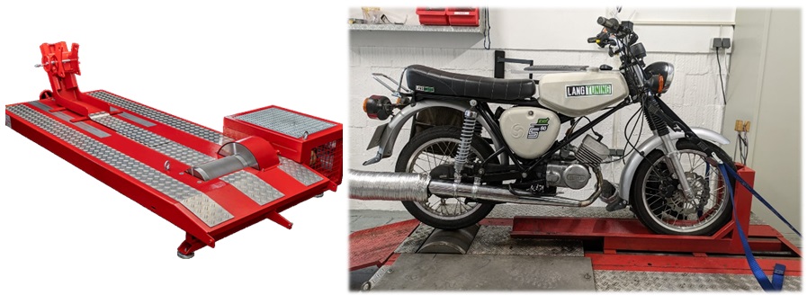

    Hallo nochmal,
    ich habe gestern noch einmal die Kurven verglichen von meinem Entwicklungsprüfstand zu dem Prüfstand den wir bei LT seit 22 Jahren verwenden (was für eine Zeit). Der Entwicklungsprüfstand hat den großen Vorteil das ich auch große Motorräder testen kann aufgrund der deutlich höheren Massenträgheit (ich glaube es ist etwa die 4-fache Massenträgheit). Nachteil ist das ein kleiner Hubraum in einem sehr kleinen Gang gemessen werden muss weil es sonst zu lange dauert durch die Beschleunigung durch.
    Deswegen habe ich auf dem einen Prüfstand im zweiten Gang gemessen und beim Battle dann im 4. Gang. Das ein Reifen bei diesen Geschwindigkeitsunterschieden einen Unterschiedlichen Wiederstand ergibt muss ich nicht erklären.
    Aus diesem Grund werden auch alle Leistungskurven die bei uns auf die Seite kommen immer auf ein und dem selben Prüfstand gemacht und wir nehmen nach wie vor nie die besten Kuren sondern realistische.
    MfG Jan
