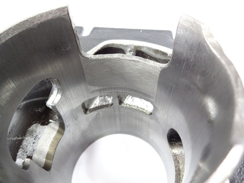

    Zitat von Maniac;2869287
    Als zahlender Kunde möchte ich eine Zylinder-Kolben-Kombination die erstmal EXAKT maßhaltig ist. So wie man es von einer Fach-Zylinderschleiferei erwarten kann.
    Und das bekommst du auch.
    Exakt maßhaltig innerhalb der üblichen Toleranzen.
    In der Fertigung gibt es einen Leitspruch: So genau wie nötig und nicht so genau wie möglich ( Daran orientieren sich ALLE wirtschaftlich arbeitenden Unternehmen), denn sonst kann das keiner bezahlen. Man kann Zylinder auch innenrundschleifen lassen mit Toleranzen im 1/1000 Bereich. Da wird es dann aber nichts mehr mit 2stelligen Beträgen.
    Hier mal ein Rennzylinder mit über 30 Betriebsstunden, normal gebohrt und gehont:
    [ATTACH=CONFIG]14881[/ATTACH]
    [ATTACH=CONFIG]14882[/ATTACH]

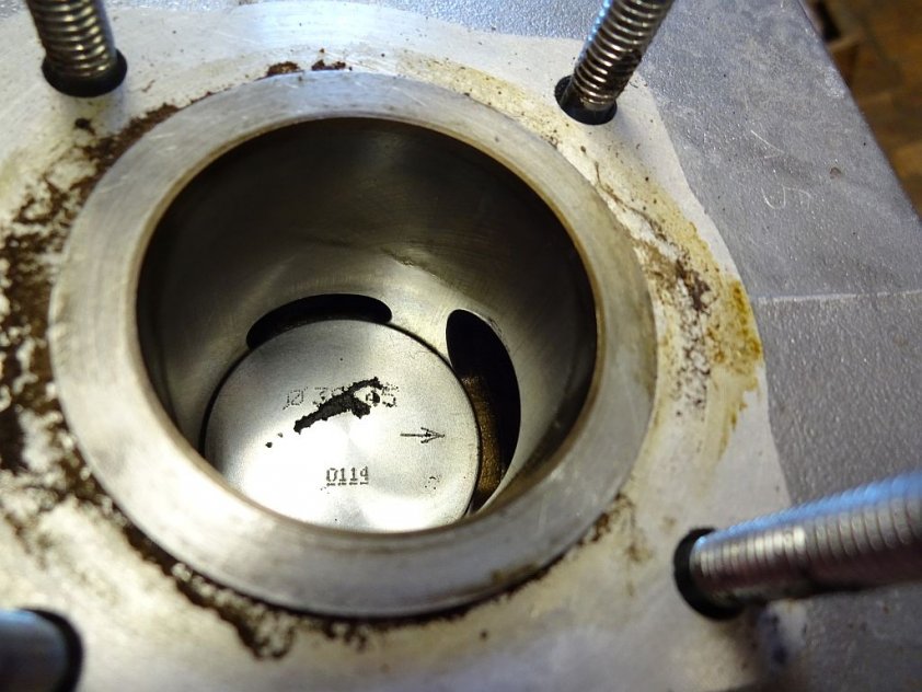

    Um noch etwas Öl(prinz) ins Feuer zu gießen:
    Egal wie superrund der Zylinder durch die Bohr/Honbearbeitung wird: Im Betrieb verziehen sich die Zylinder wie Hulle.
    Bestes Beispiel:
    [ATTACH=CONFIG]14880[/ATTACH]
    Natürlich ist das kein Grund, den Zylinder vorher mit Wurfpassung und frei Schnauze auszuschlazen.
    Aber beim Simson-Zylinder reicht i.d.R. eine Toleranz von 1-2/100 beim Honen (auch auf Rundheit/Konizität), weil der Zylinder montiert, mit Wärme, durch Vibrationen, Gehäuseverzug, Pleuel- und Winkelversatz ein feinstes Ei wird. (Das kann man auch ganz schlecht beim Bohren/Honen kompensieren, selbst mit Honbrille über die Stehbolzen gespannt fehlt der Rest des Motoreinflusses.) Die Faktoren werden ganz gerne ignoriert, da entweder der Einfluss nicht bekannt ist oder weils im DIN-ISO-Bla-bla-Lehrbuch nicht drin steht. An vielen Stellen im Simsonmotor sind die Dinge anders, als im Serienbau bei VW, den Ausbildungsunterlagen als Feinmechaniker oder den Studiumsdokumenten.
    Man kann sich darüber gern wochenlang die Haare raufen.
    Oder einfach mal ausprobieren. So wie wir das schon seit Jahren machen. Und uns dann wundern und auch freuen, dass es funktioniert.
    Warum kann man bei Simson-Motoren die Quetschkante nie kleiner als 1% vom Hub machen? Weil dann der Kolben anschlägt.
    D.h. allein die Kurbewelle verformt es im Betrieb dynamisch um ~5/10mm!
    Da kann man gern weiter über tausendstel im Zylinderbereich diskutieren.
    Das wäre aber das gleiche, als würde sich Greenpeace über Umweltverschmutzung beschweren, wenn ich in die Mulde pinkel:-D
    Wir messen unsere Zylinder auch regelmäßig nach, da wir auch immer mal wieder unsere eigenen Zylinder "schleifen" lassen und Wert drauf legen, dass das passt.
    Solche Messwerte wie hier beschrieben haben wir selbst noch nicht erlebt, das ist natürlich unangenehm.
    Ich kann auch nicht sagen, ob die Schleiferein sich bei Großkunden wie uns mehr Mühe geben, das wäre dann ärgerlich für Direktkunden. Daraus aber auf die allgemeine Qualität der etablierten "Schleifereien" zu schließen halte ich für sehr kurzsichtig.
    Wir lassen ja nicht nur 3 Zylinder pro Monat "schleifen", gäbe es anhaltende Qualitätsprobleme, hätten wir uns schon gedreht.
    Jetzt darf gern weiterphilosphiert werden. Sport frei!
