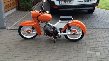

    Bilder folgen....

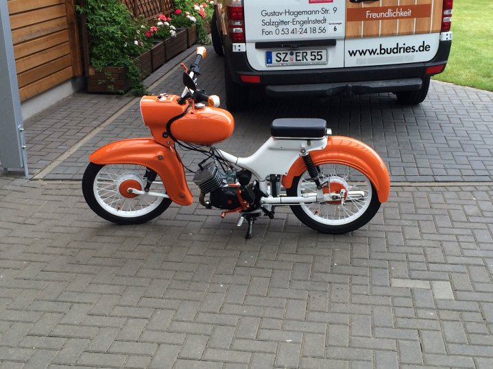

    Hallo Mopedfreunde.
    Habe von RZT einen 904SP, Daily Race SP und RVFK 20mm Vergaser.
    Verbaut ist ein Luftfilter von der Kr50 (T-Stück Luftfilter).
    Nun zu meinem Problem:
    Angefangen hab ich mit der 105 Düse.
    Lief im Stand ganz gut, unter belastung lief sie zu Fett.
    Also runter gedüst bis auf 90er Düse.
    Nun läuft sie Perfekt, fast 100Km/h mit einem 15 Ritzel und S70 Korb.
    Nur irgenwie kommt unterrum nicht wirklich viel. Ich muss die Kiste echt auf Drehzahl halten damit man was von der Leistung hat.
    Bestes Bespiel: Beschleunigen bei ca. 50 KM/h im 4. gang, geht garnicht.
    Dauert ewig, erst bei ca. 70 KM/h merkt man die Brutale Kraft vom Motor.
    Eigentlich schade, hatte mit einen Drehmoment Zylinder gewünscht der aus dem Keller schon enorme Kraft besitzt.
    Ein bekannter fährt den gleichen Motor in einer S51, nur mit 44 Welle, und das ding fäht wie die Feuerwehr.
    Woran kann das liegen das untenrum keine Leistung da ist???
    Anbei noch ein Bild vom Moped..
    Gruß Steve
    [ATTACH=CONFIG]11158[/ATTACH]
