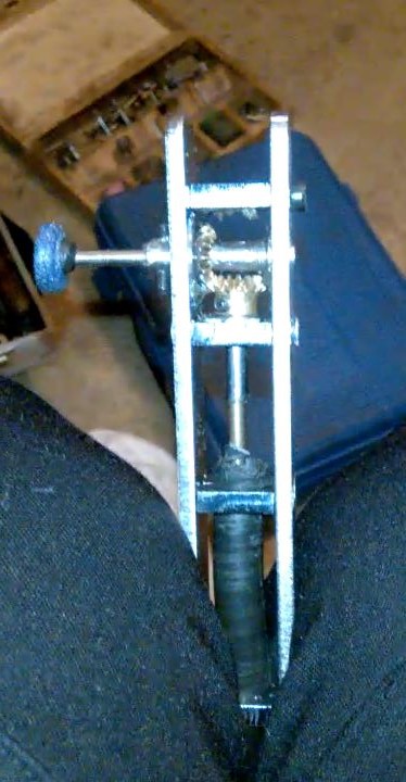

Hi,
leider sind mitlerweile die Gewinde der vorderen Madenschrauben ausgekaut, da die Wandung zu schmal ist. Da muss ich nochmal angreifen und der Zahnradpaarung auch noch ein 1 zehntel mehr Spielraum geben, da alles sehr straff läuft.
Mitlerweile gibt es auch noch kleinere Kegelräder im Sortiment. Da muss ich auch nochmal nachprüfen in wiefern die dann noch mit der Hohlwelle harmonieren. Zeitlich leider gerade nicht möglich
Mal was ganz anderes :). Aufsatz für Dremel-"Biegsame Welle". Weiter als zum funktionierenden Prototypen bin ich zeitlich aber noch nicht gekommen. Kostenpunkt: Nur Material ca. 20 Euro

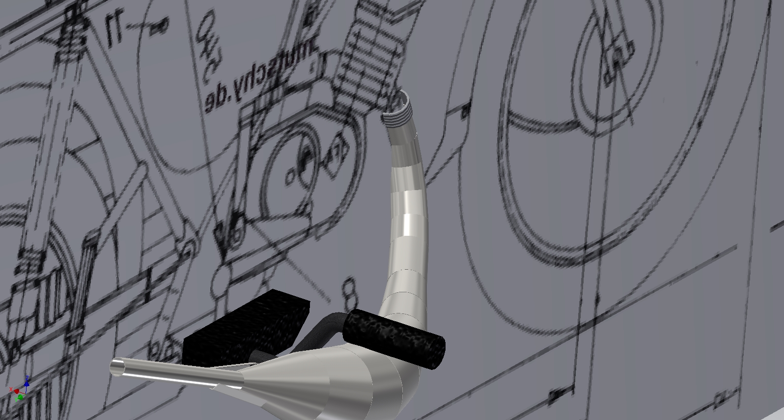

Ja der Auspuff findet im Scooter-Bereich meist an den, ich nenne sie mal kleine BigBore, mit nicht über 77ccm Anwendung. Irgendwo gabs mal vor Jahren einen Prüfstandslauf mit diesem Auspuff, wo die Höchstdrehzahl bei glaube 15.000 lag. Wenn jemand die R4 Maße hat kann ich sie umbasteln, ansonsten versuche ich mal über Vitamin B an so eine Anlage zu kommen.
ich habe mich falsch ausgedrückt. Der Auspuff wurde nicht von mir gestreckt sondern nur in gerader Ausführung dargestellt.
Seite 2 aber in gestreckter Länge
So ich hatte ja angekündigt den Yasuni C30 bei Gelgenheit einmal ins Simsonformat zu konvertieren.
Da ich an der Quelle sitze, wäre es mir möglich den kompletten Auspuff mit Angabe des Wunschmaterials lasern zu lassen.
Vorher werde ich ihn einmal aus Papier nachbauen um zu sehen ob alles passt.
