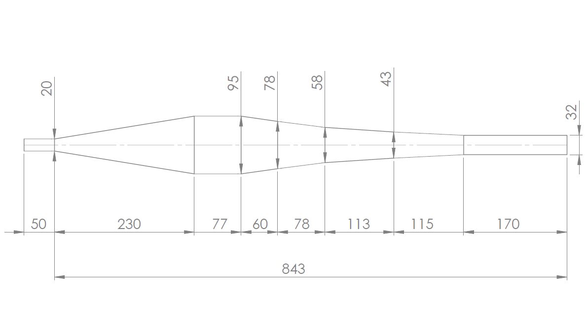

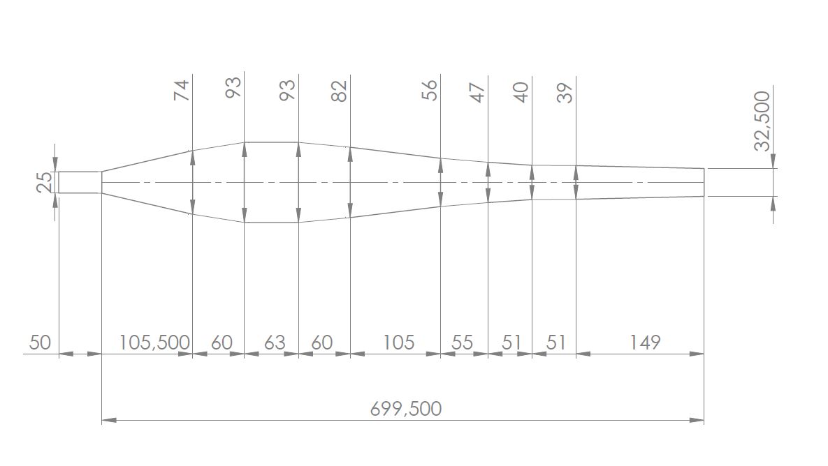

ich werde bei Gelegenheit mal probieren den Yasuni ins Simsonformat zu konvertieren.
Ach wenn wir einmal dabei sind. Zum Vergleich: den LeoVince mit umgeschweißtem Krümmer und größerem Mittelteil für alltäglicherer Nutzung.
Ich hoffe ich stoße damit niemandem vor dem Kopf. Battle85 gibts aber nich
Das stimmt wohl, das der C30 für Scooter ausgelegt ist und von den Drehzahlen her jenseits von gut und böse liegt. Aber trotzdem einmal hier für euch
Hätte Yasuni C21/30-Maße im Angebot. Schon etwas älter aber bei Interesse suche ich sie mal raus

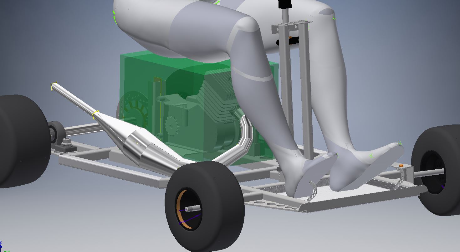

Am Bierkistenkart weitergemacht
