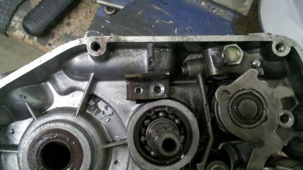

Hallo liebe Forumgemeinde,
ich möchte euch heute von meiner kleinen Tüfteleiberichten(meines Erachtens gibt’s sowas noch nicht).
Ich habe nach nun einen Jahr Entwicklung Geheimhaltung
beschlossenmein kleines Geheimnis preis zu geben das kostet euch nur ein paar Minuteneurer ZeitJ
Meine Idee war es ein Moped so unauffällig zu tunen wiemöglich dies gelang mit Lt85 Zylinder 19mm Gaser mit 16ner Aufschrift und einemKnöpfchen was aus einem 3Gang Getriebe mit Top Geschwindigkeit von 70 ein 5Gang Getriebe macht mit Top Speed von 115
Einfacher Gesagt wie gemacht….
Eigentlich ist nur ein Elektohubmagnet(ziehend unddrückend), Dichtmasse und etwas Altmetall sowie Geschick…
Hier der Hubmagnet der mir am besten gefallen hat.
http://%22http//www.ebay.de/i…em53f4836d6c%22
Bei den auf den folgenden Bildern gezeigten Aufnahmen handeltes sich meinen Prototypen, welcher mich 11000km begleitet und nie versagthat(teilweise unschöne Verarbeitung und Form).
Ein ganz einfaches Prinzip… Der Magnet drückt den Stifthinaus, sobald ein Storm flies. Der Stift blockiert die Schaltwalze, aufwelcher ein Schweißpunkt angebracht ist.
Meine Metallhalterung ist mit 2 Schauben undHaftstahl/Flüßigmetall fixiert und die Kabel werden durch den Motorgeführt(siehe Foto). Die Kabel und derMagnet wurden mit Scheibenkleber abgedichtet(ich liebe dieses Zeug ;)).
