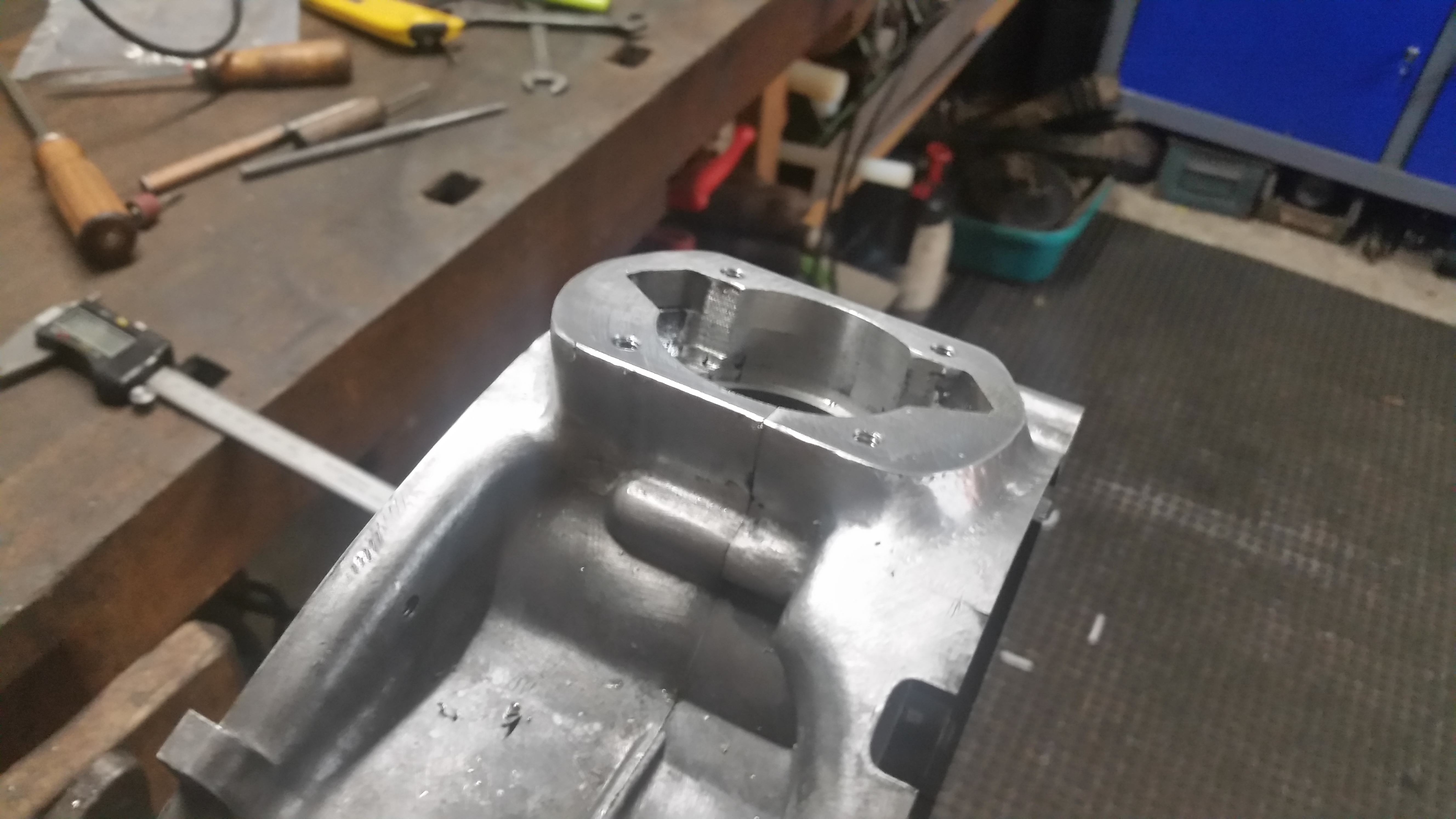

    Musste jetzt auch nochmal überlegen und Bilder durchschauen. Hier ist es aber ersichtlich. Hatte es hier mit Platte realisiert, wahrscheinlich auch um das 10mm längere Pleul auszugleichen! Möglicherweise ist unter der Platte vom originalen Gehäuse nicht mehr so viel da, aber dort passiert ja auch nichts mehr weiter! Mit Platte kann man aber eben dann auch noch etwas variieren und eventuell nen knappen Millimeter nach oben wandern, um unten Richtung Lamellen, nicht zu dünn zu werden!

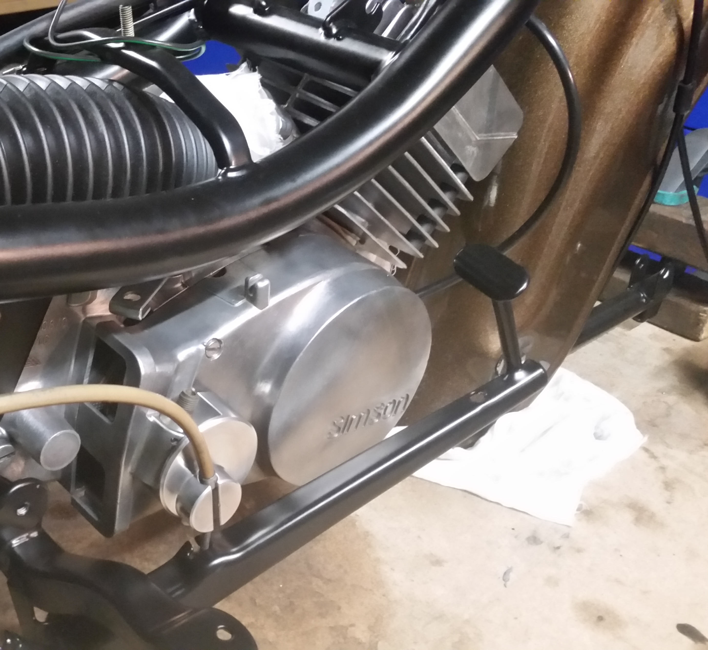

    So sieht es bei mir aus:
    44mm Hub, RZT 904SP mit daily Race. Geschweißt Stehbolzen versetzt dann klappts auch mit 55er Buchse. Fährt sich absolut geil. Klingt auch irgendwie anderes als M541 mit diesem Teilen. Im Getriebe kann man auch einiges machen. Auf jeden Fall ordentlich ausdistanzieren und nach Möglichkeit Schaltkauenwelle nacharbeiten! Zweite Gang bleibt aber etwas Schwachstelle! Aber bis jetzt keine Probleme!

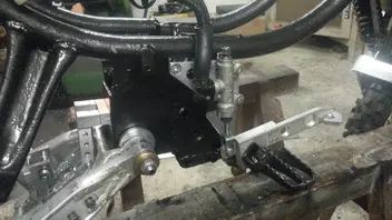

    Im einem der Bilder dann nochmal ne Lösung bezüglich der Bremserei in der 1er Schwalbe

    Na ja das komische bei den "hohen" Gehäusen ist, das ja so alles passt. Also Höhe Zylinderfuß zur Unterkante Einlasskanal. Dreht man nun den Zylinderfuß ab bzw. fräst das Gehäuse um das entsprechende Maß runter, bekommt man einen Versatz am Einlasskanal und ändert die Einlasssteuerzeit schon merklich. Müsste man alles mal durchspielen welcher Kompromiss da der beste wäre!?
    Da es kein Rennmotor werden sollte und ich den Motor nicht wieder demontieren wollte, habe ich den Bock zum Gärtner gemacht und die Brennraumkontur des Zylinderkopf in den Zylinder rein gedreht. Somit ist wenigstens die fehlende Kompression ausgeglichen. Motor läuft ganz gut, also halt auch nicht schlechter als wenn alles passen würde.
