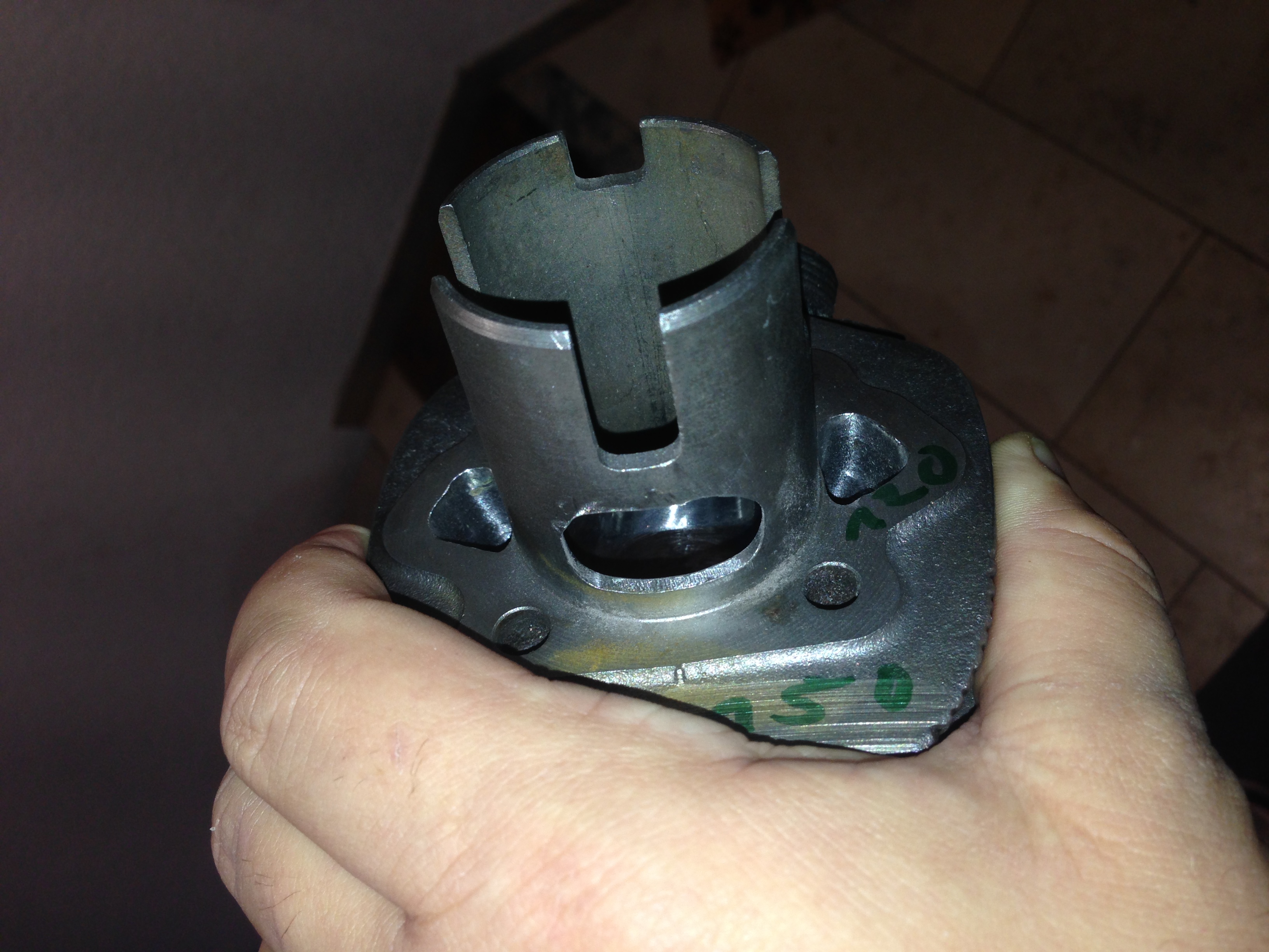

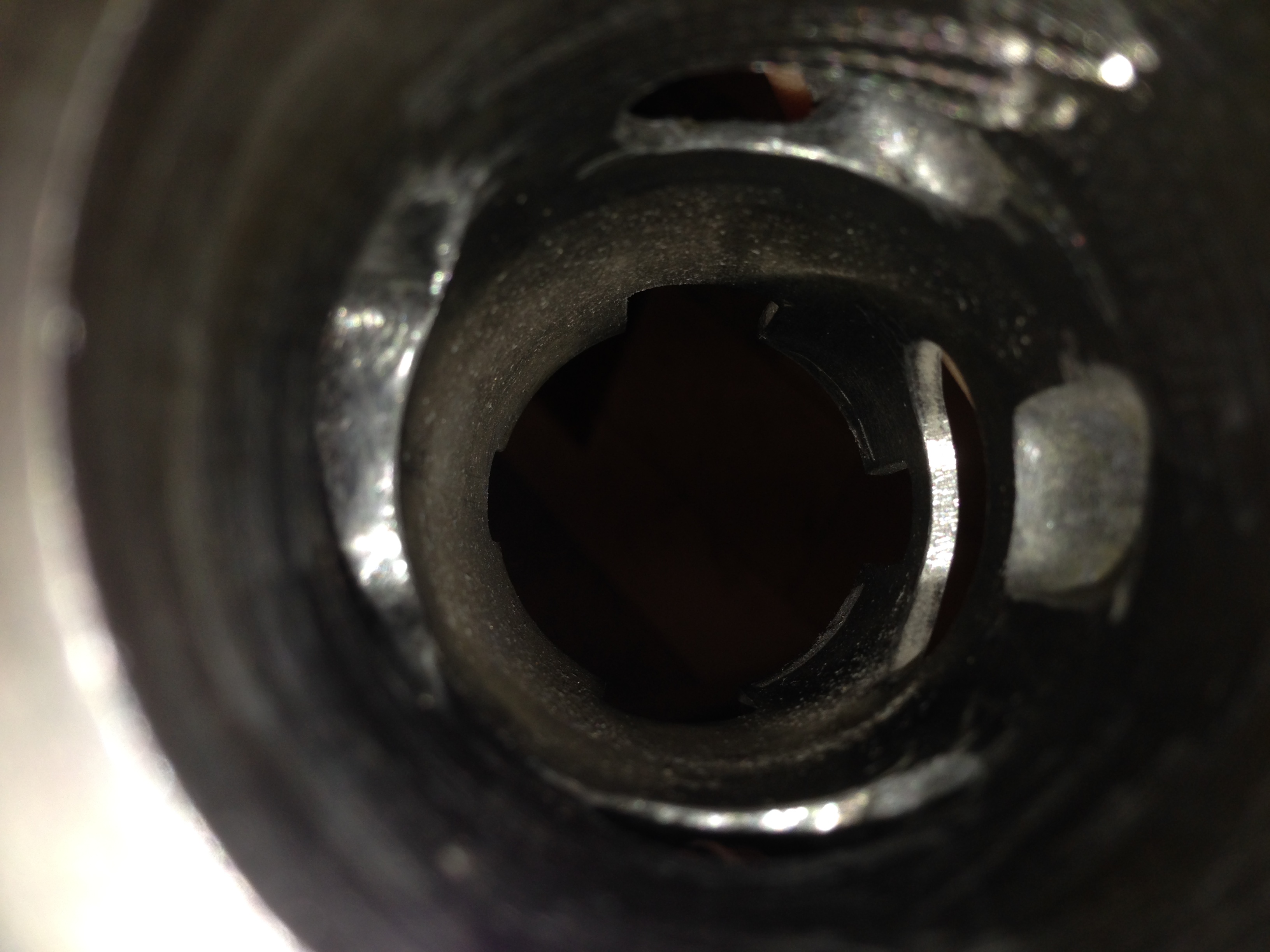

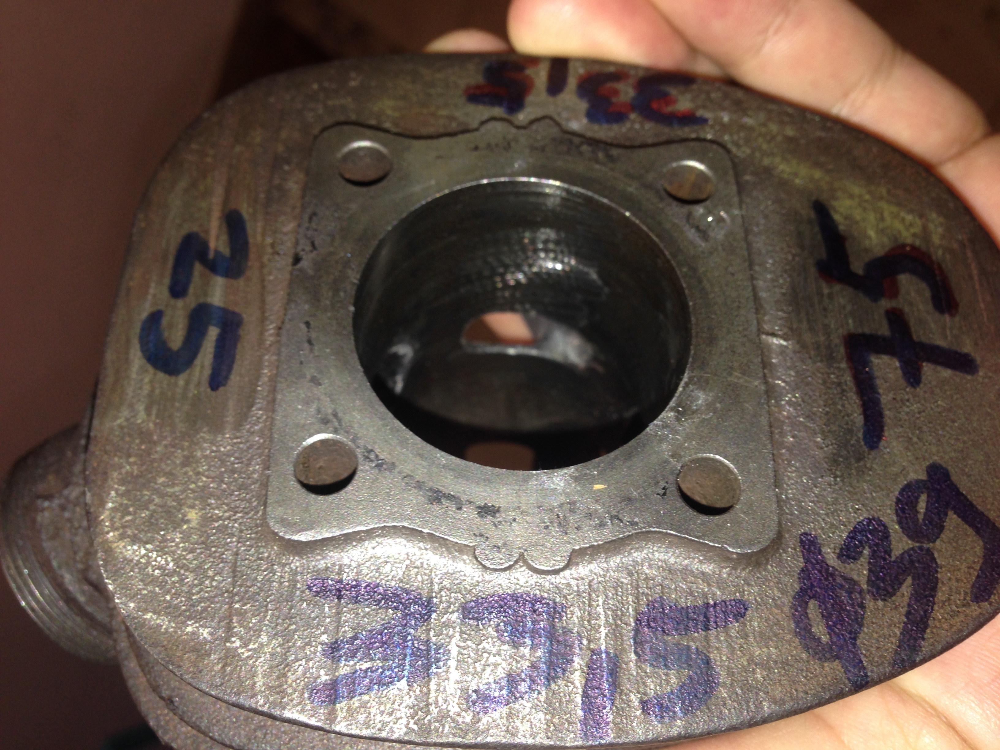

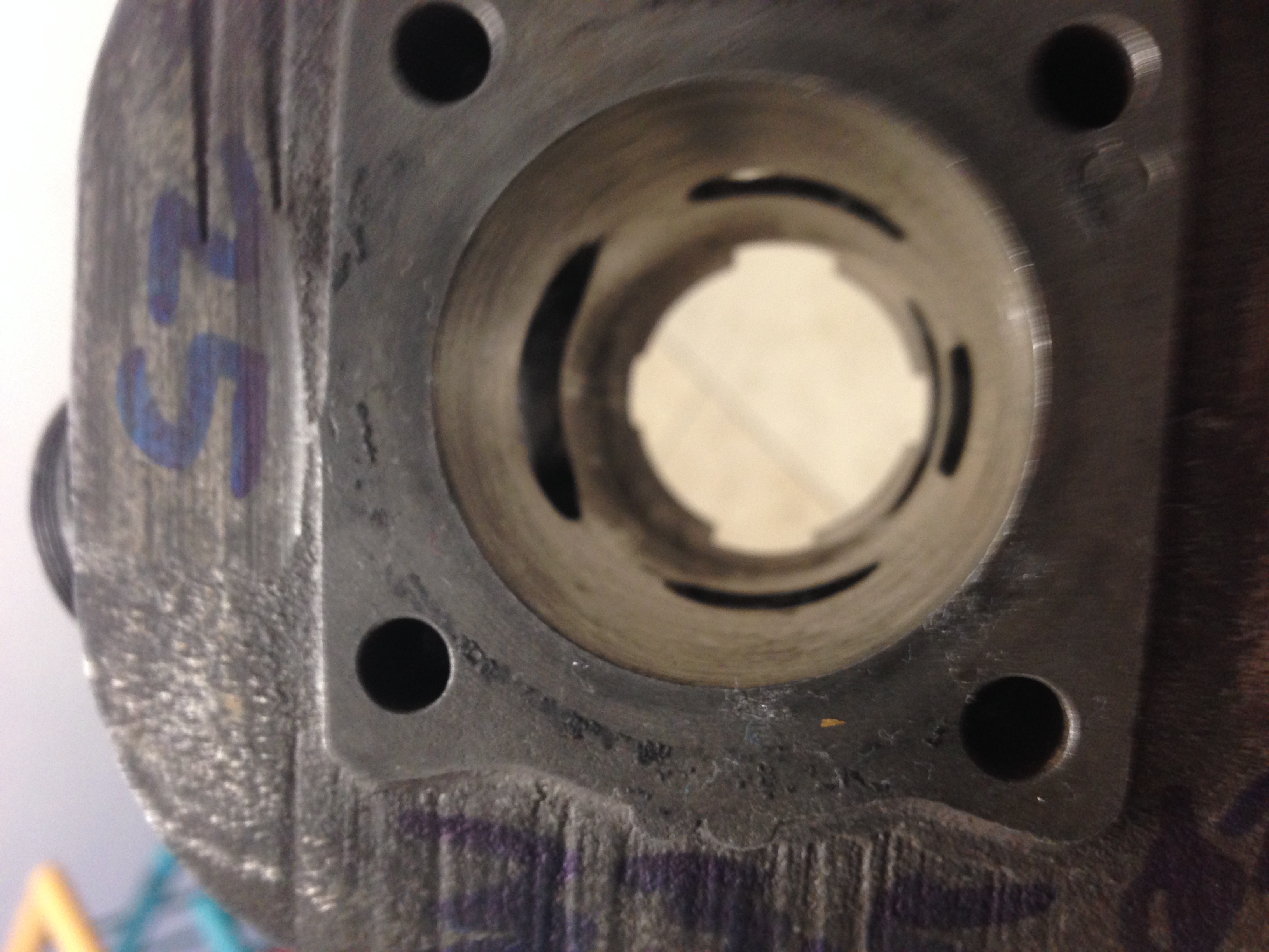

Hallo,hatte auch mal solch Carpati Motor.Der Motor hat nicht nur den Stehbolzenabstand der späteren Star/Schwalbe Motore sondern schon einen schrägverzahnten Primärtrieb.Der Auslasskanal ging gerade nach vorn,die gusslaufbüchse war recht dünn und viel Alu war auch nicht vorhanden.Bei Interesse finde ich sicher noch Bilder.mfg andi ![]()
simson sr2 KR50 Spatz Zylinder
Gössenvergleich Zylinder.mfg andi

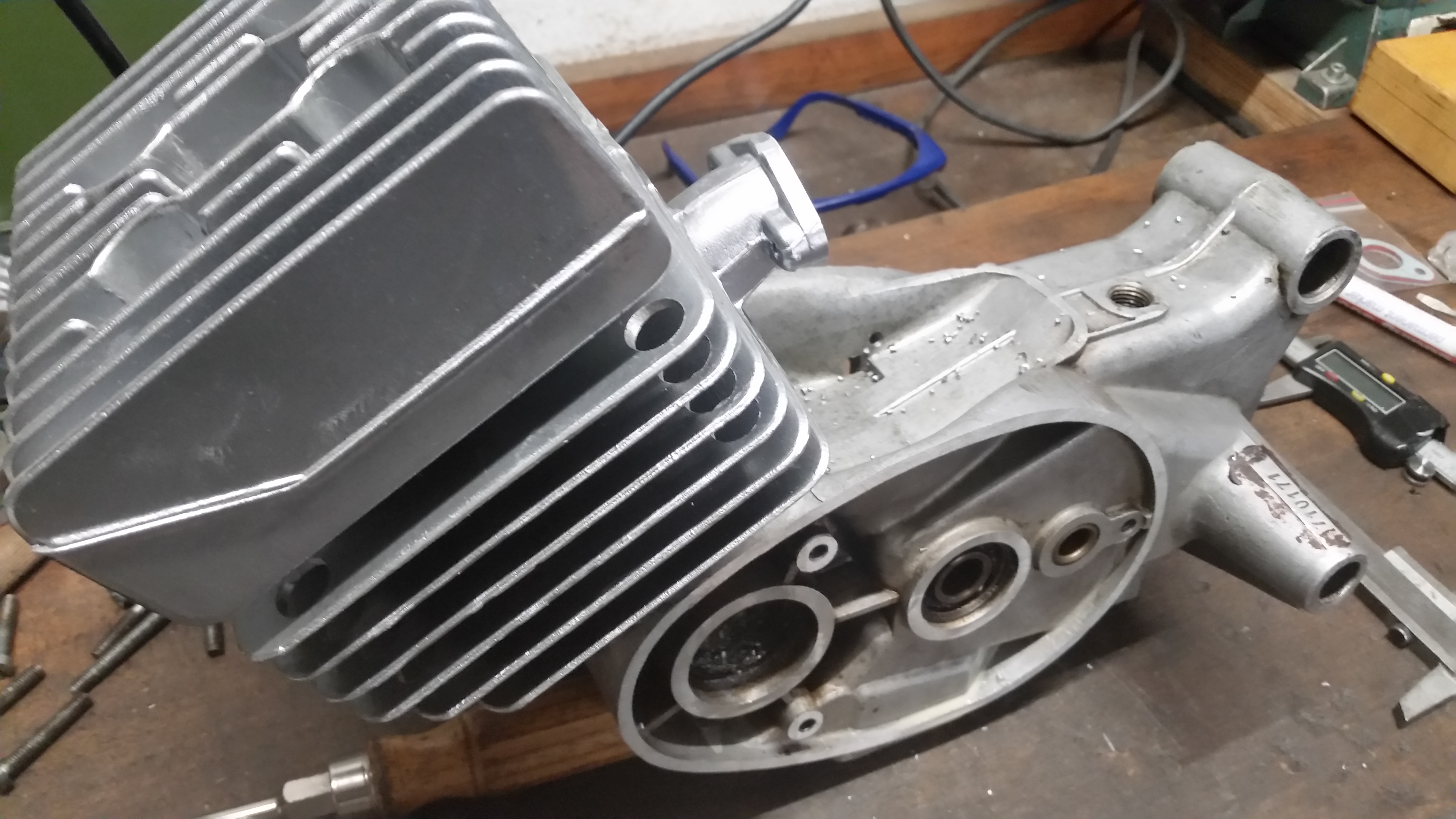

Die beschrieben Sache mit den Zylinderähnlichkeiten sehe ich auch so. Das lässt Platz für Spielerrein und trotzdem sieht es aufn ersten Blick immer irgenwie original aus. Deshalb habe ich mich dann auch für die eckigere Sperberform mit Sperberkopf entschieden. Der eigentlich original eckige Spatzkopf, welcher auf den Pedalmotoren montiert ist, war für die 92ccm einfach zu klein.

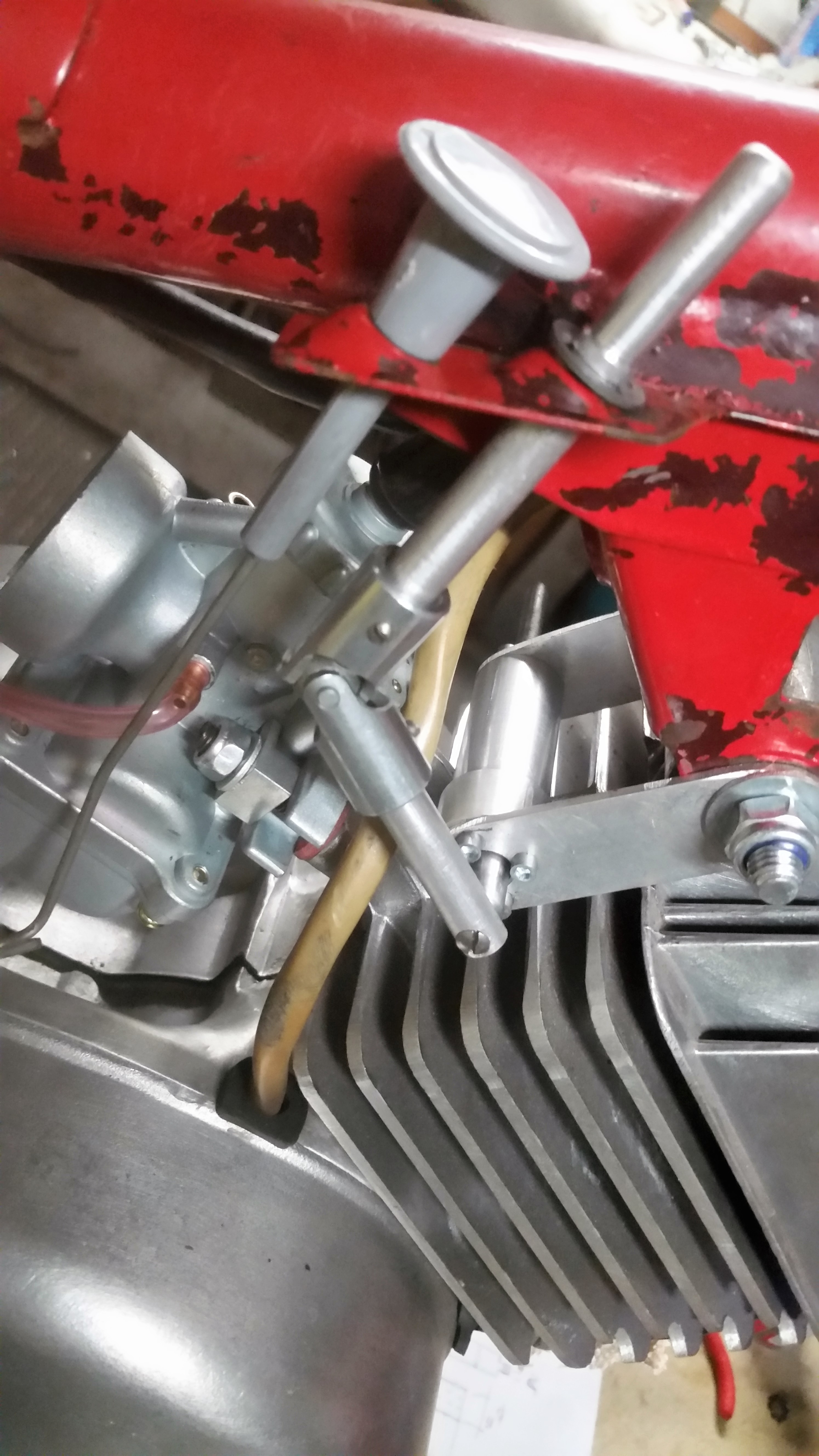

Auch den Tipper vom Vergaser wollte ich bestmöglichst beibehalten. Auch dazu im Anhang nochmal ein Bild!MfG Falk

Hier mal der 2019er
Wieviel ccm wenn ich fragen darf?
55 nehme ich an
62cc
