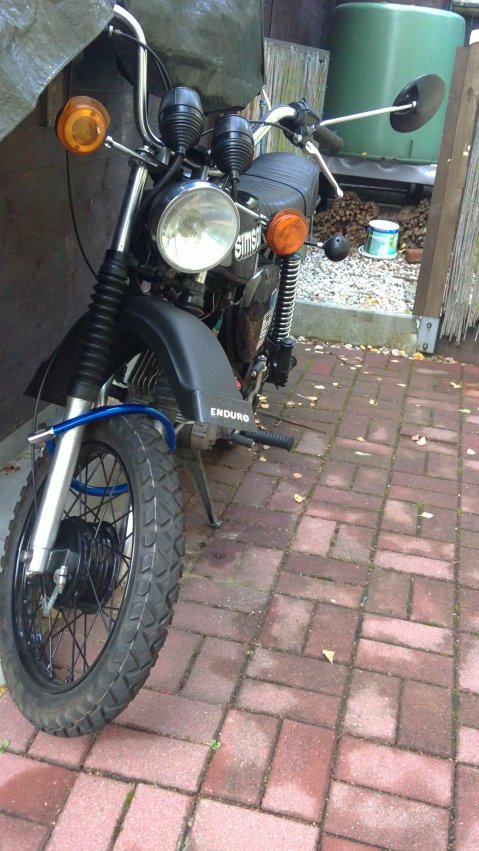

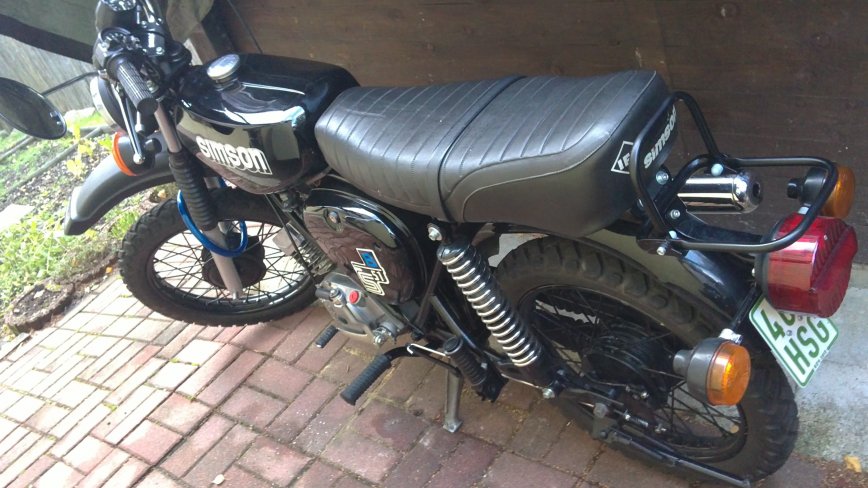

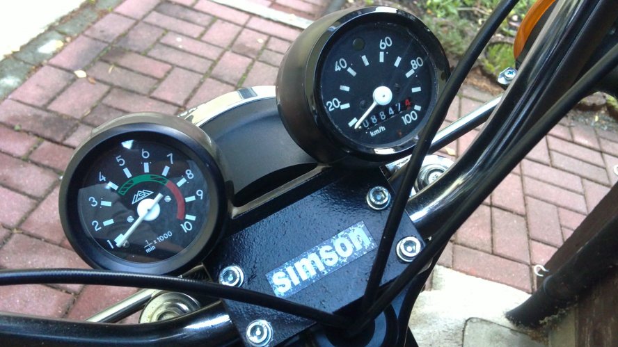

Hallo Simson Freunde,
ich habe im August eine Enduro S51, Bj. 1982 mit originalen 8444 Km auf der Uhr und einen Vorbesitzer erworben.
Der Vorbesitzer hat sie jedes Jahr ein paar 100 Km bewegt.
Das Fahrzeug ist weitestgehend bis auf die Lackierung, die schwarz gepulverten Felgen, den Kotflügel vorn und die Instrumentenhalterung noch aus originalen Teilen.
Der Motor ist noch Original.Mein Vorhaben über den Winter ist:
Total Zerlegung,
alle Rahmen- und Blechteile strahlen und lackieren,
Motor überholen
neue Räder mit Nirospeichen,
Gabel überholen,
den hässlichen Instrumententräger bearbeiten,
alle Gummilager erneuern,
und so manch Kleinkrammal schnell 3 Bilder mit dem Handy
