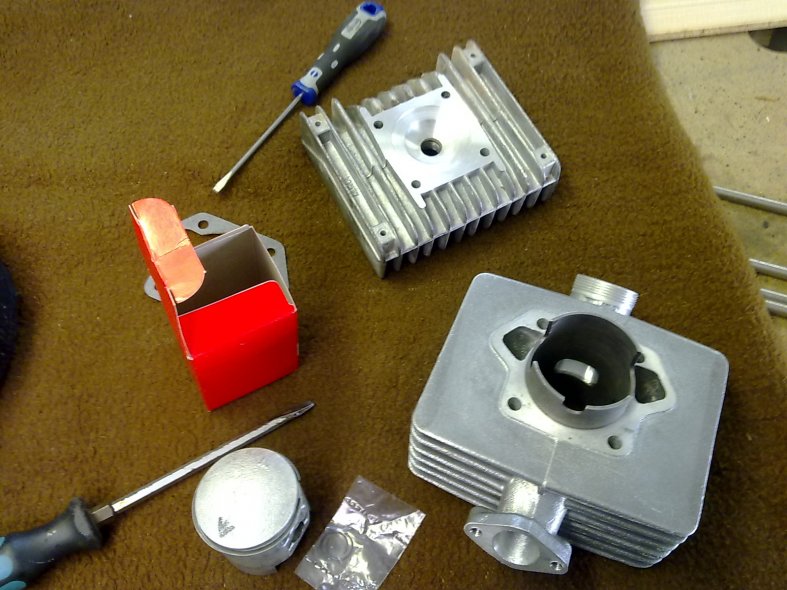

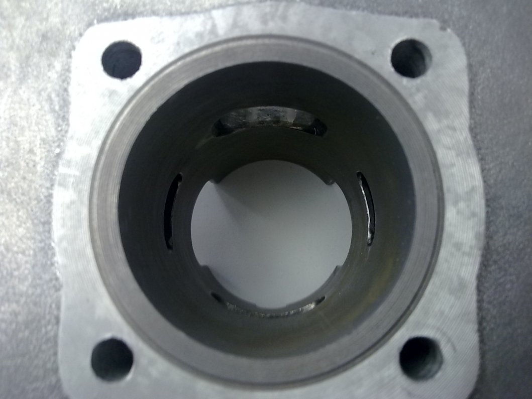

Ja das kann durchaus MiniBike sein, wenn ich bei wem mal vorbeikomme mach ich mal n paar Fotos von ein paar Minibike Zylindern und Köpfen aus der Versuchsabteilung von Simson. Denn wer denkt Direkteinlass oder Membran am Simsonzylinder, oder herausnehmbare Brennraumkalotten, oder Fremdzylinder auf Simsonunterbau wären die Erfindung der einschlägig bekannten Tuner, der irrt...
Bis dahin dieses miese Foto eines Minibike Zylis... -
