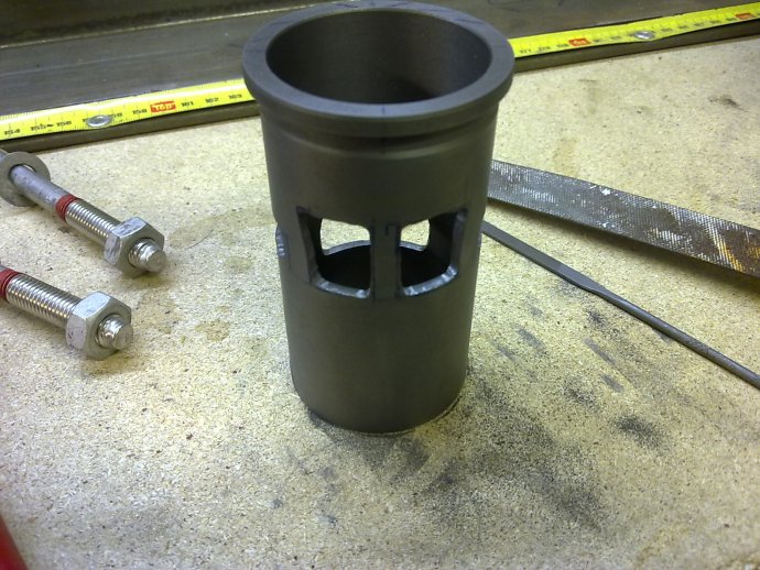

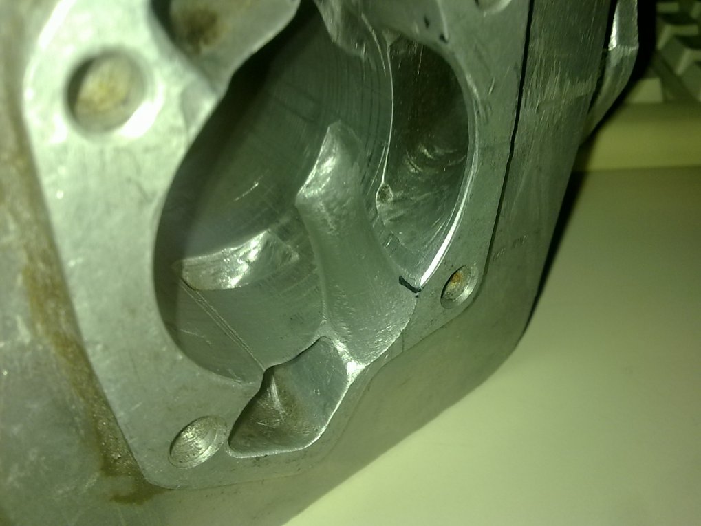

    StW äh ja gut Ding will Weile haben. Ich mach sowas, wenn, halt auf Arbeit Abends. Da geht schonmal Zeit ins Land, aber die messe ich nicht mit der Stoppuhr, wenns fertig ist ist es fertig. Also nur für den 70 - 4 Kanal Kühlkörper hab ich gut 3 Stunden gebraucht. Also mit Einlasskanal auffräsen und anstrahlen,Einlass verbreitern, Auslass stark verbreitern (für die geteilte Buchse) und Auslasskanal aufweiten, spiegelblank und babysoft polieren, Überströmer bearbeiten und an Buchse anpassen, Zusatzströmer schleifen, polieren. Und die Kanäle ins Motorgehäuse einarbeiten. Aber als Zahnklempner bin ich zeitaufwendige, frimelige Metallbearbeitung gewöhnt. Bezahlen kann das eh keiner, wie gesagt ich mach das nur noch für Kumpels und Familie, und mir ist das Ergebnis und deren Dankbarkeit wichtiger als der Prozess. Und wenn sie wo mal wen versägt haben und du dann siehst ,wie sie im Gespräch mit denen auf dich zeigen, das ist doch geil. Ist eh n Hobby, und Hobbies brauchen Zeit.
    Ach so lasernst, du das kann ich dir nicht sagen ich mach die Fase nach Gefühl und Erfahrung, hab die noch nie gemessen.
    Ja die Buchse mache ich mit der Schleifscheibe von innen, nachdem ich mir wie gesagt die Portmap aus Pappe eingeklebt habe (für eventuelle Nachahmer mit Klebeband!!!). Ich finde das geht ziemlich gut und schnell, aber ich bin auch Zahntechniker und hoffe mich eines gewissen Fingerspitzengefühls und Feinmotorik rühmen zu können. Von unten kann man dabei auch ziemlich gut die 10-15 Grad Horizontalwinkel einhalten. Die Anpassung des Aluminiums dahinter mache ich mit der diamantierten Polierscheibe (eigentlich zum Keramikpolieren - FINO, EVE o. ä.), die wie gesagt, das Aluminium gleichzeitig abträgt und poliert, eventuelle Hacker und Kanten an der Steuerkante poliere ich damit auch an (wichtig: mit vorgefertigter Schablone permanent Winkel überprüfen (Nicht für dich lasernst, du bist ja schon Pro)). Die Überströmer in Kühlkörper bearbeite ich mit kleinen Fräsen, Schleifkörpern und zylindrisch, oder kegelförmigen Diamantgummis (Die Form des Poliergummis lässt sich mit anschleifen an einem Bimssteinkörper bestimmen). Je nachdem wie gut ich gearbeitet habe bin ich dann fertig, wenn nicht (zu eckig oder unsauber), dann nehm ich einen birnenförmigen kreuzverzahnten Fräser und bearbeite meine Buchse nach (aber ebenfalls von innen). Die Kanten breche ich mit einem harten scharfem Skalpell. (Vielleicht können wir ja mal zusammen n bebildertes Tutorial machen, mit beiden Bearbeitungsweisen Hab aber gerade viel um die Ohren, soviel das ich schon Zylinder bei KSM kaufen gehe). So mache ich aber bloss die 70er 80/85er 2k. Ansonsten bin ich ein grosser Freund von Buchsen rausmachen, oder Rohbuchsen in original DDR Kühlkörper einsetzen. Wie du weisst hab ich n Faible für geteilte Auslässe. Und da fräs ich meine Buchsen auf der Tischfräse.
    Ps. Die Zusatzströmer in den Bildern oben habe ich tatsächlich nur mit diesen Keramik-Polier-Gummis gemacht, ohne Fräser oder Schleifer.

    Simson Fahrer mit der Schleifscheibe 20/25mm kommst du gut an die Überstömer ran, sogar von beiden Seiten, sanft drücken und hoch und runter bewegen für die Breite, von Unten mit leichtem Winkel an die Oberkante gedrückt kannst du die SZ bearbeiten, noch eine Spülwinkelschablone zum überprüfen bauen, das geht ganz gut. Wie gesagt ich mache das ganze mit einer Schutzbuchse aus Pappe, da kannst du auch mal abrutschen, ohne gleich das Fluchen anzufangen.

    Weiss nicht, oben breit, ganz geil, aber unten so breit, sieht etwas nach Druckverlust aus, und nimmt halt viel Lauffläche, ich hinterführe und mach sie eher unten breit bis ins Gehäuse, und dann nach oben etwas schmaler (Verengung-höhere Gasgeschwindigkeit). Aber so geht es bestimmt ganz gut. Gibt ja nicht nur einen Weg zum Ziel. Und Studieren geht über Probieren...
