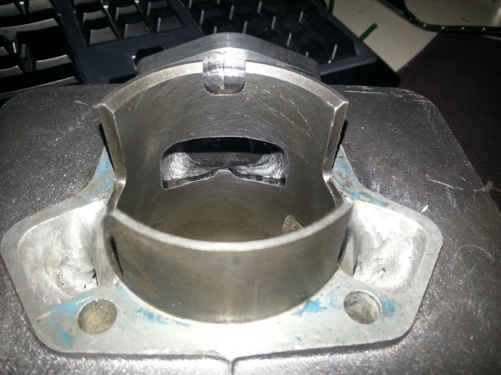

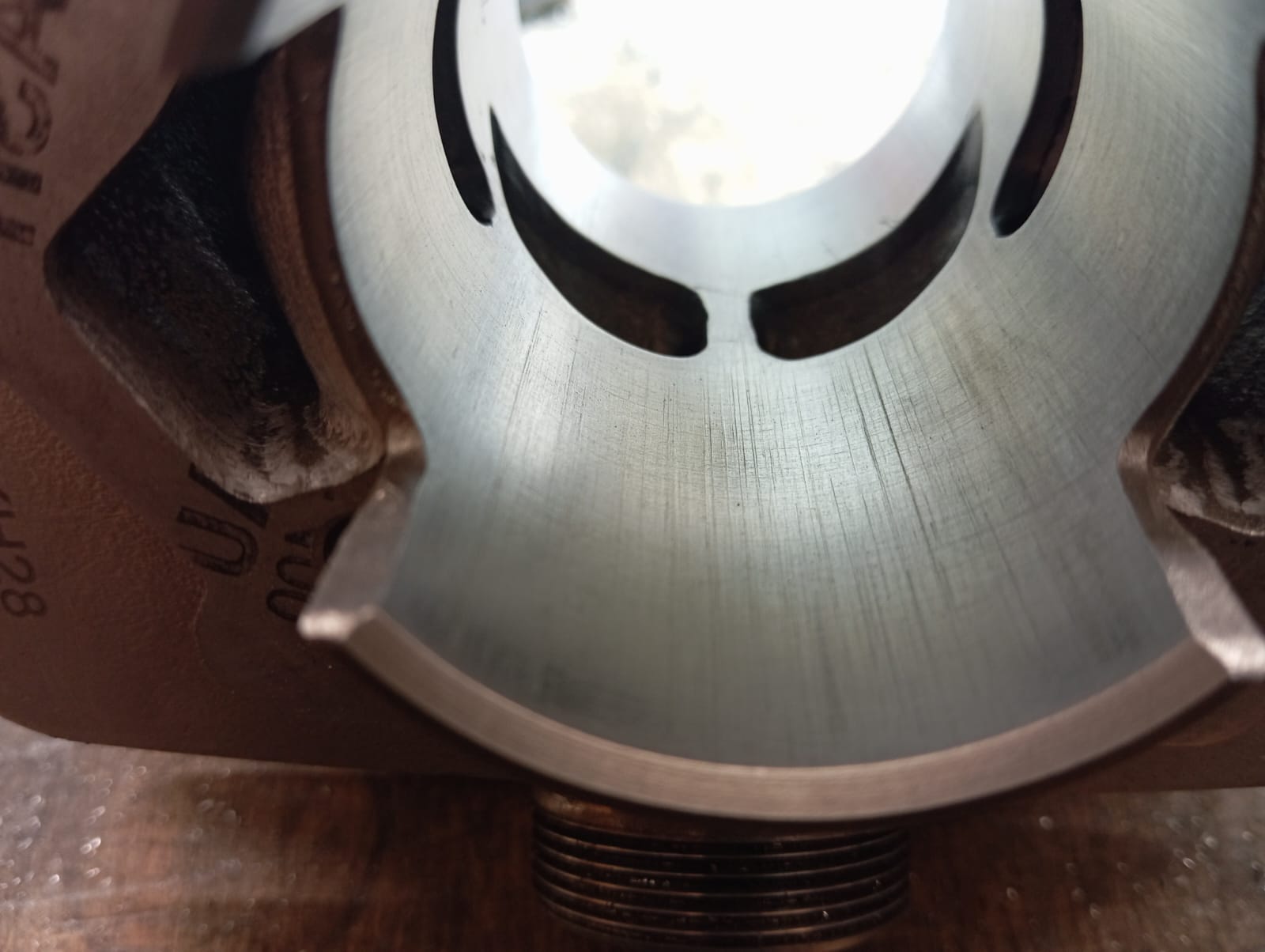

Verrät einem eigentlich jemand was man an dem Mtx roh fräsen muss, um das sinnvoll benutzen zu können? Soweit mir das vorkommt, gibt es da 2 Konzepte.
1. "Sport Bearbeitung" für kleine Membran/28er Vergaser. Einteiliiger Ein- und Auslass, Einlass passend 1,3xVergaserfläche, Auslass 195 Grad 65 Prozent Kolbendurchmesser, Kanäle unangetastet
Stimmt das so?
2. Ein- und Auslass mehrteilig, 198/200 ASZ, ÜS ebenfalls etwas angehoben und Flächen vergrößert 135, Verbindung zw. Einlass und Kanälen, Kasten ausgefräst passend zur großen VForce, 32/34 Vergaser, Zylinder 2mm abgedreht und italkit Kolben

87ccm 3K 26,5er/28er Vergaser und LTM Auspuff. M54 ori Getriebe hält seit 4400km.
