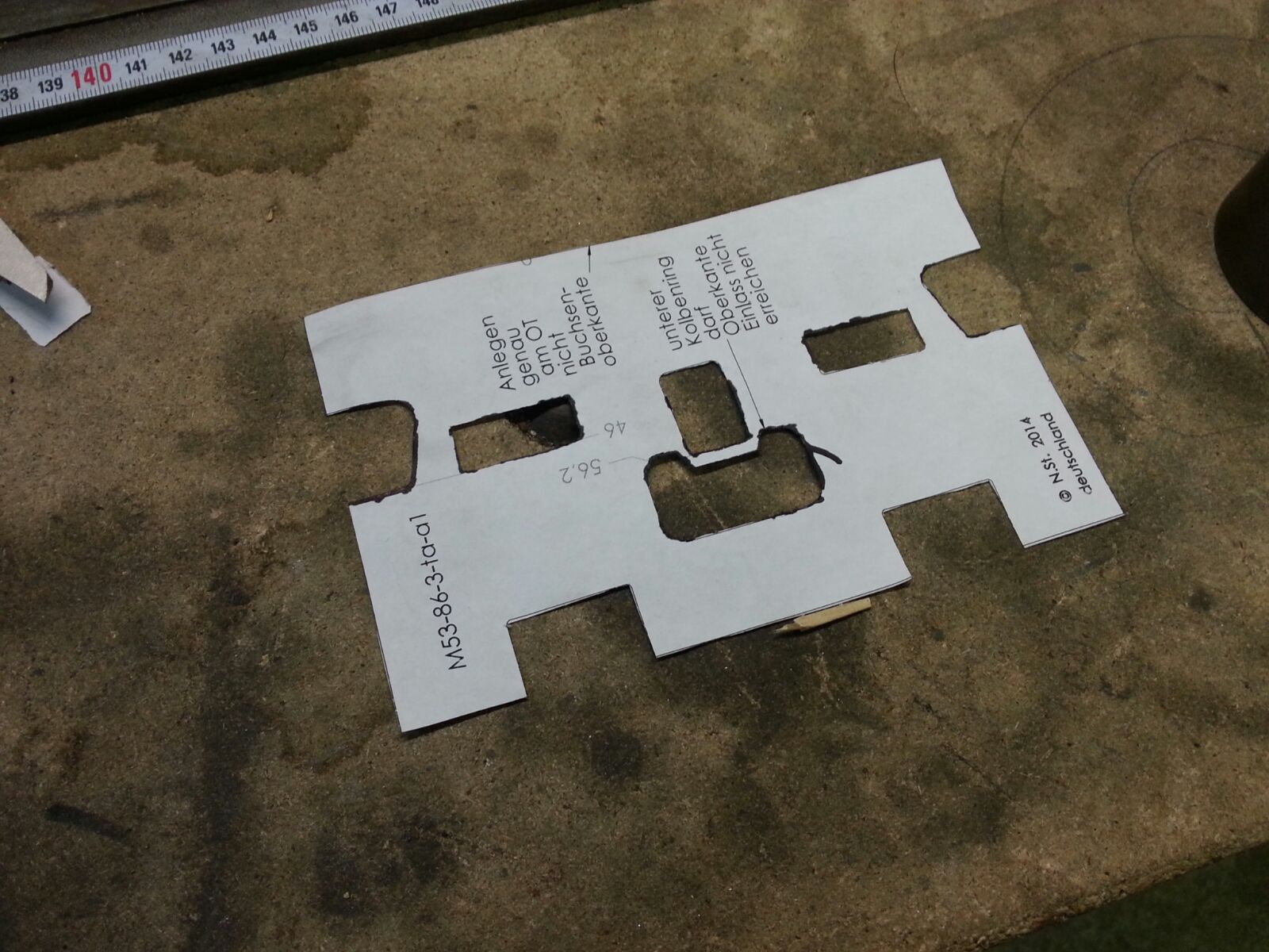

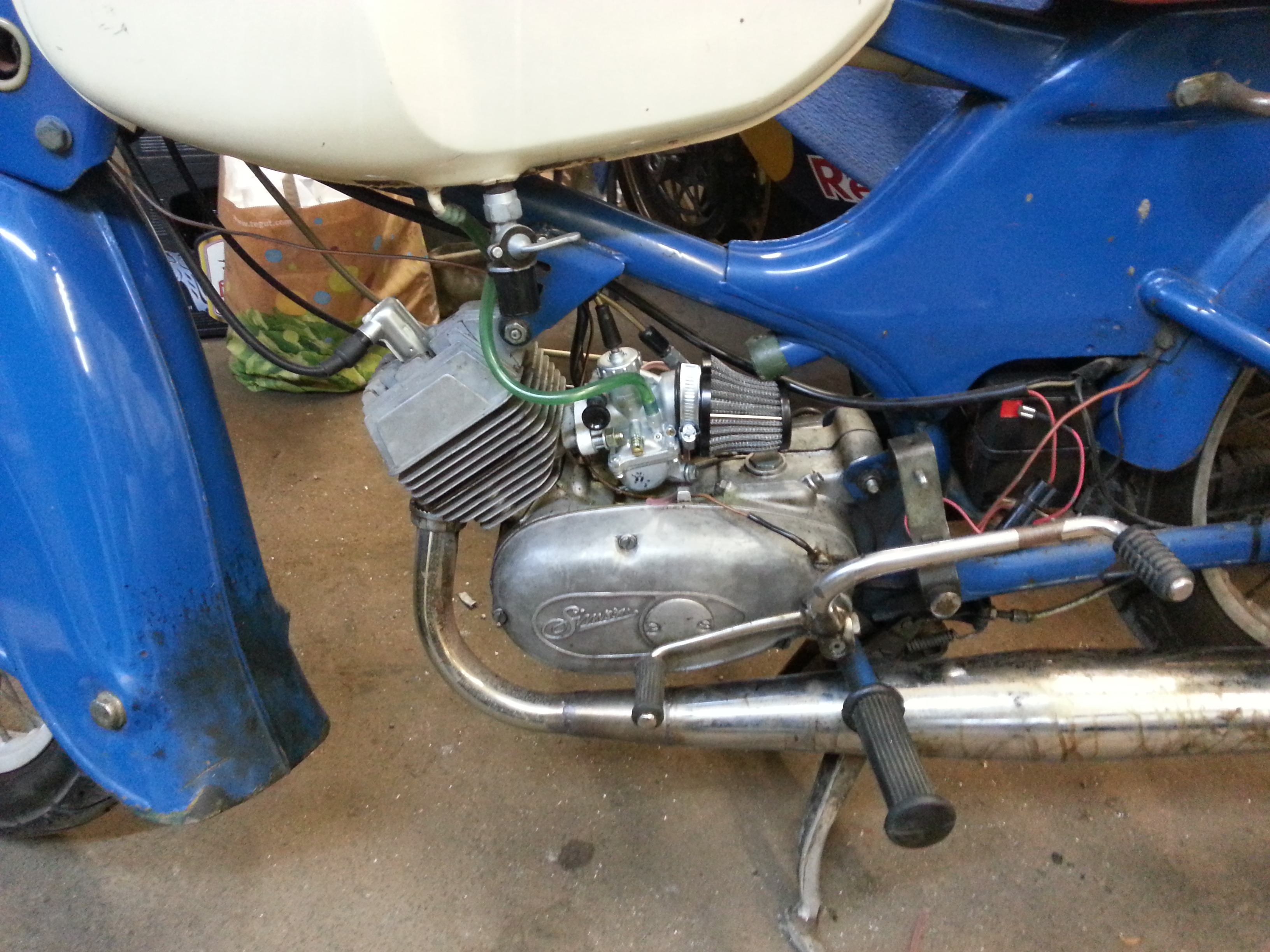

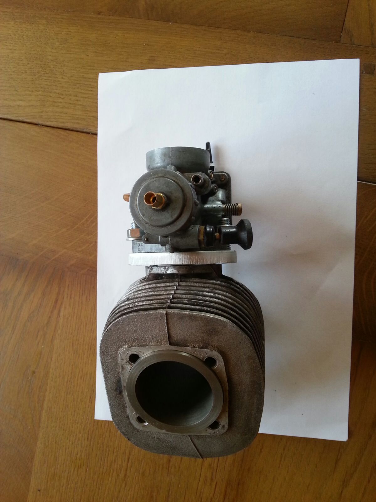

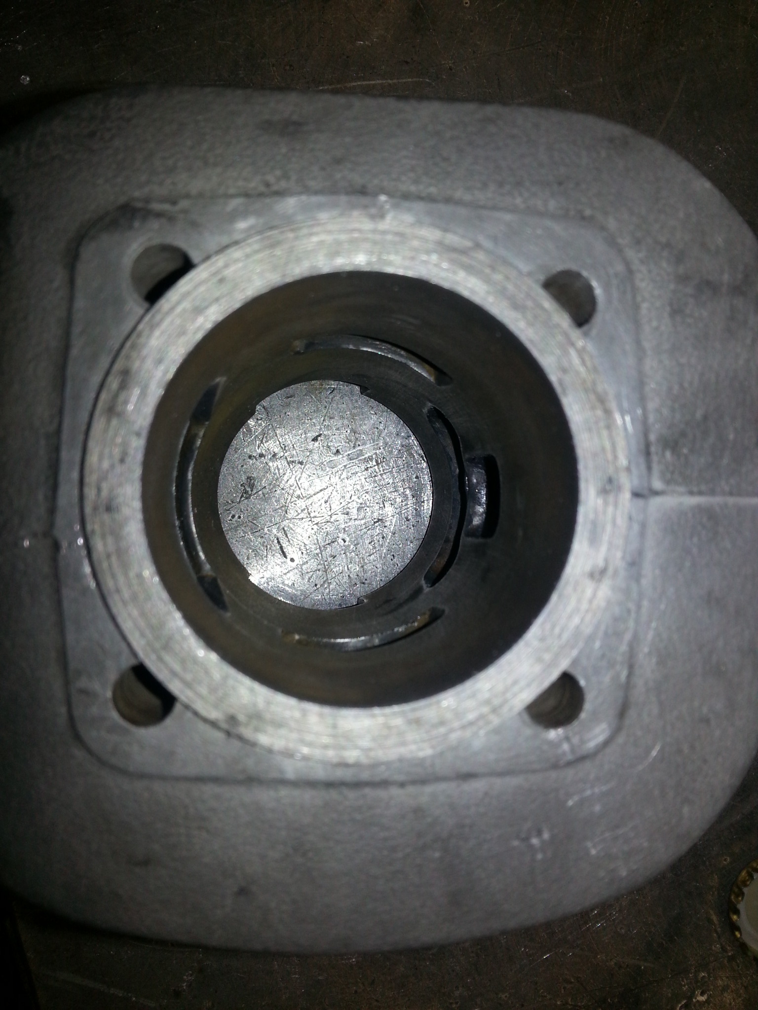

Heute mal n "cleanes" Bild. Passbrobe vom 26er am 86er. Schon niedlich der Kleine.
Da hat der Vergaser fast mehr kühlfläche als der Zylinder
Passt das auch noch wenn der Zylinder aufm Block sitzt? Vergaser sitzt ja recht tief.
Zylinder sitzt nach ja vorne geneigt. Der VM20 passt auch drunter und da ist noch n cm Platz. Und unterhalb des Flansches unterscheiden sich die Vergaser nicht soviel.

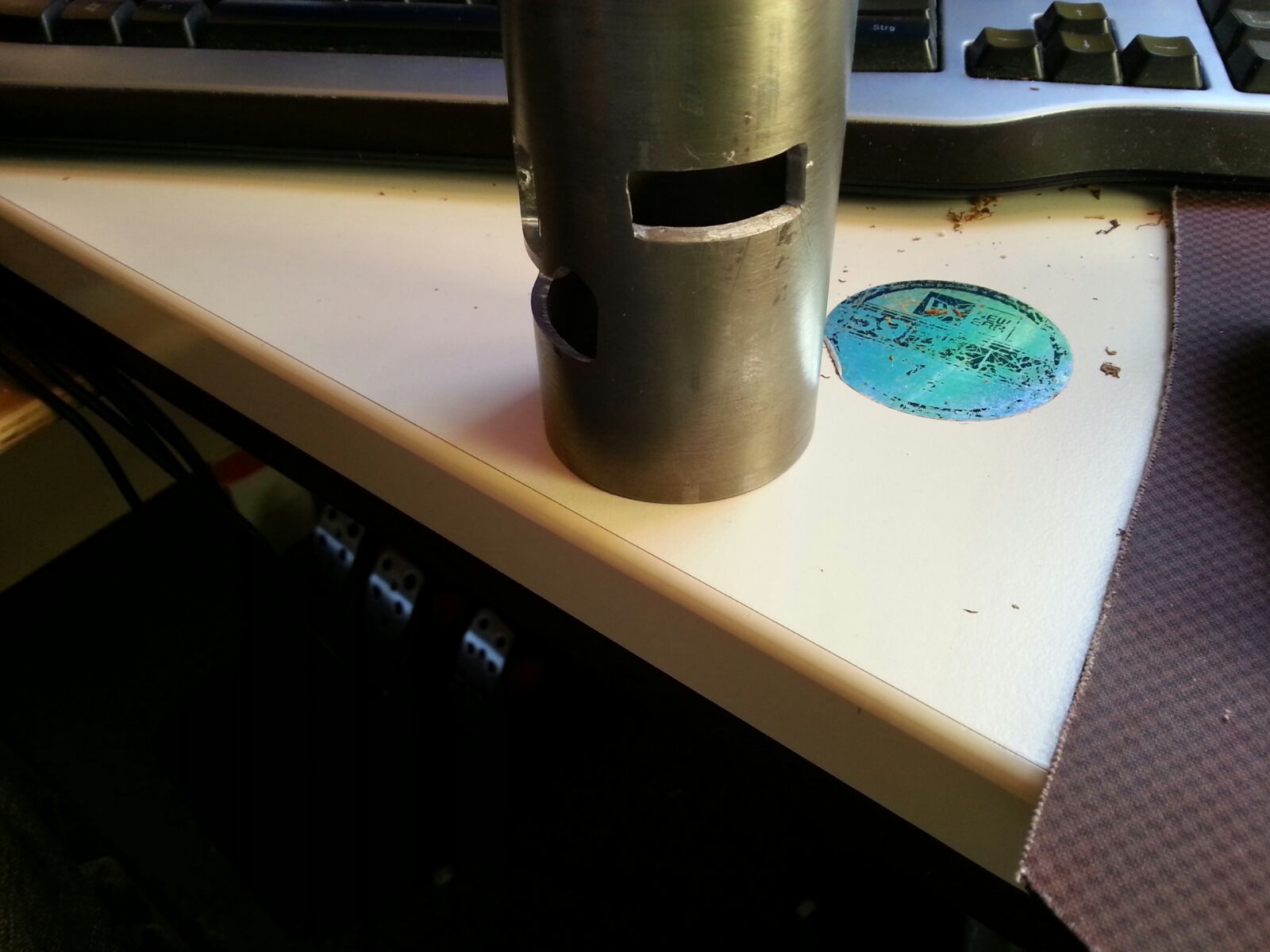

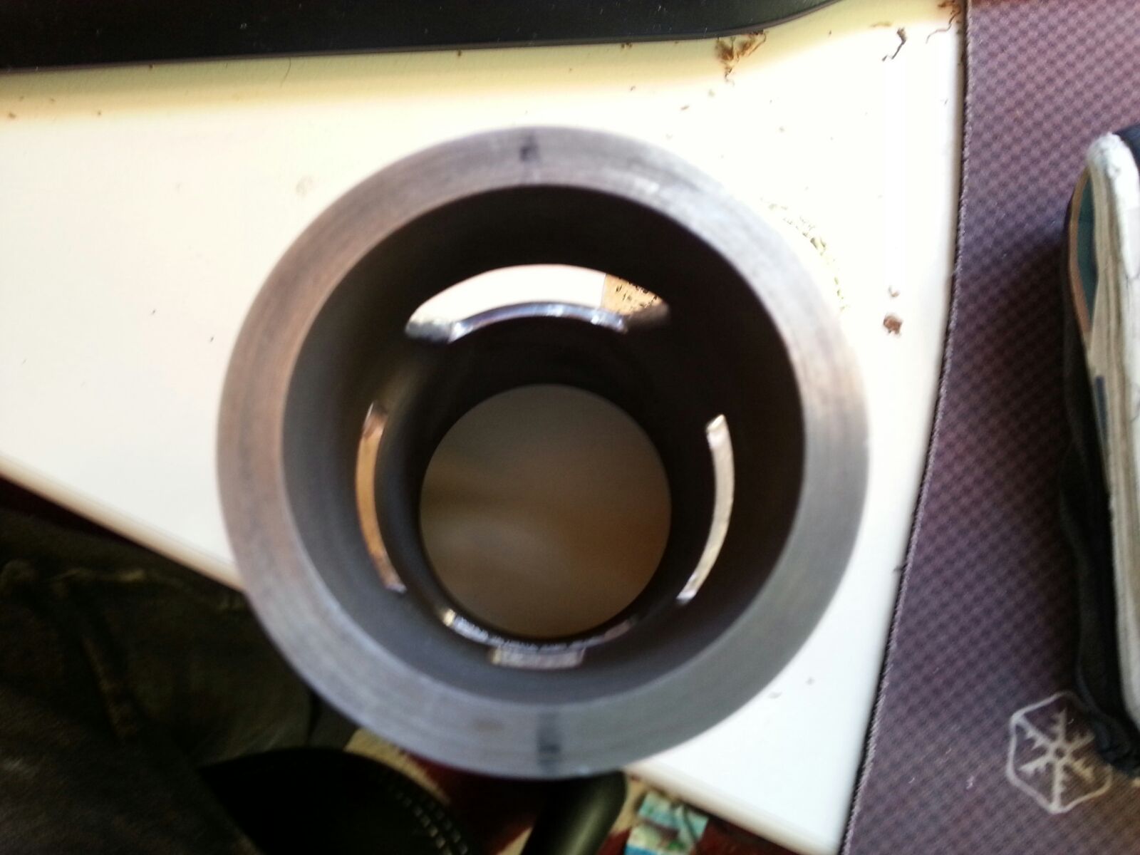

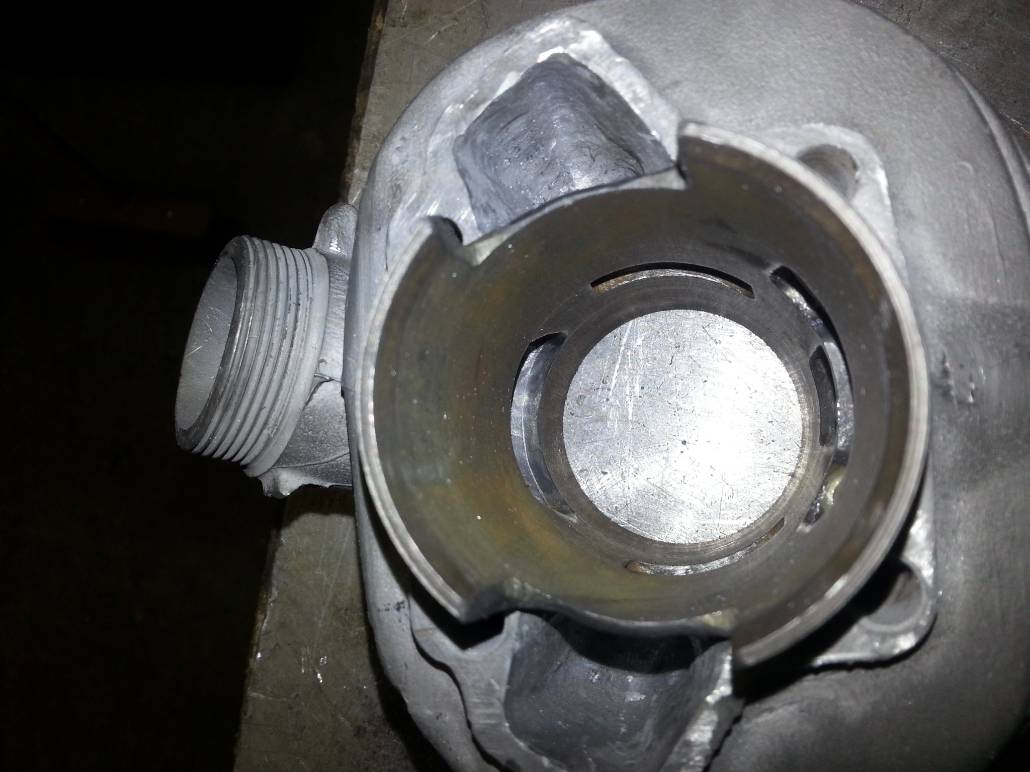

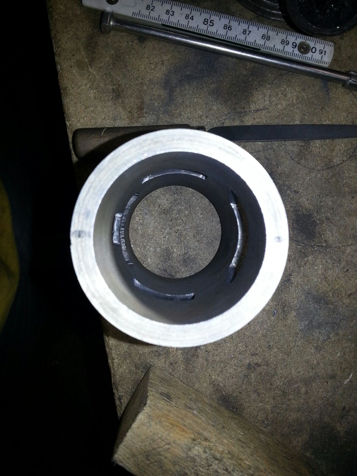

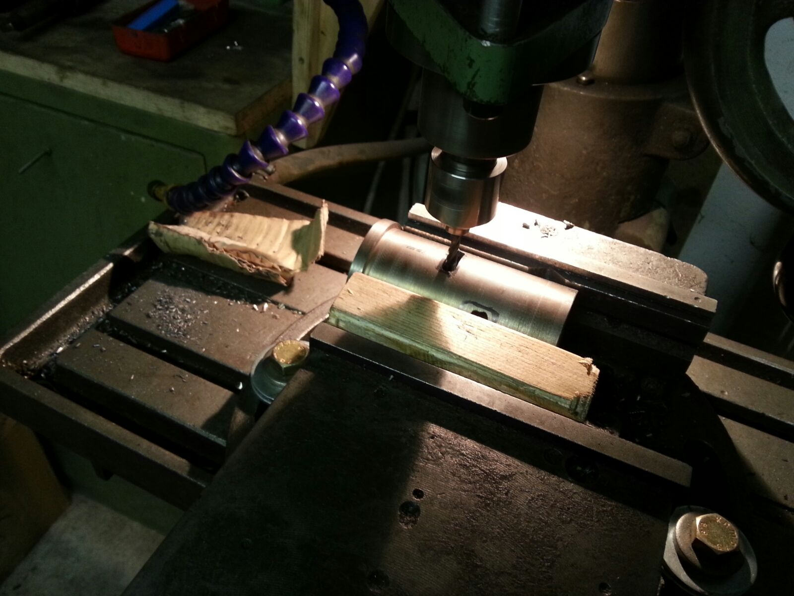

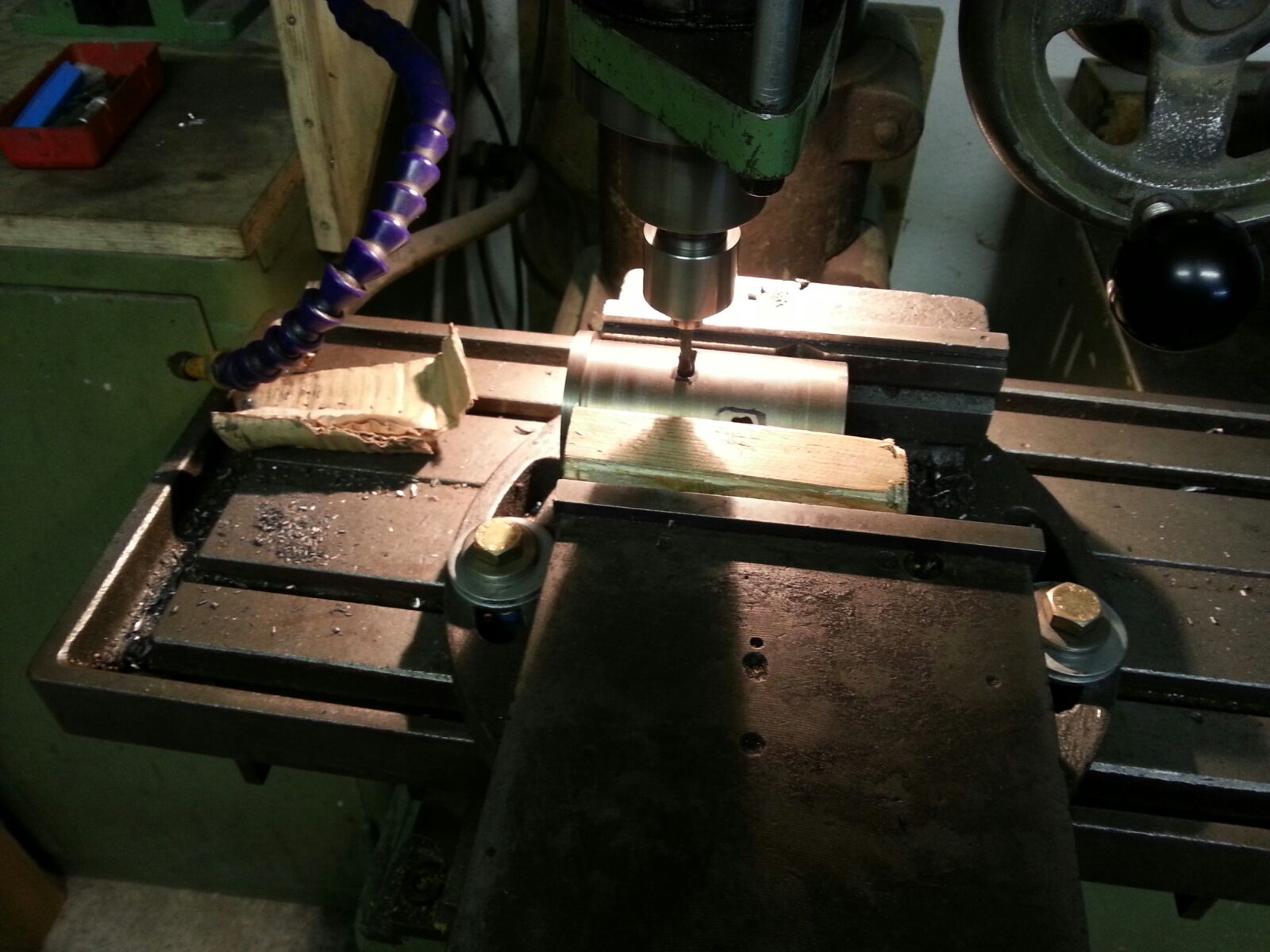

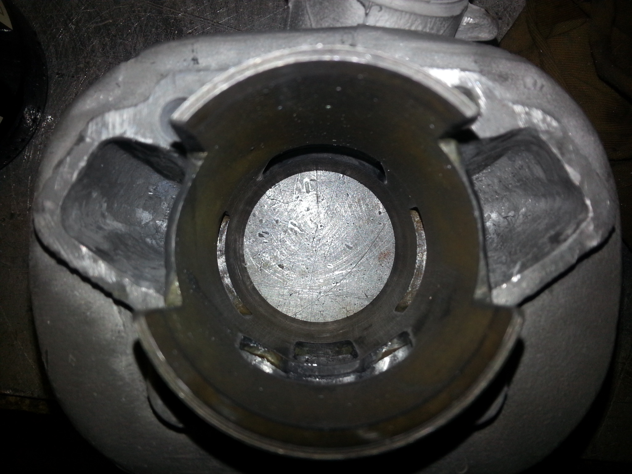

So ausgebuchst und vorgefräst. Die grobe Anzeichnung dient nur zur Orientierung, es geht darum beim Vorfräsen innerhalb zu bleiben.
Morgen dann die Buchse fertig machen und mal gucken ob ich Donnerstag den Kühlkörper schaffe. -

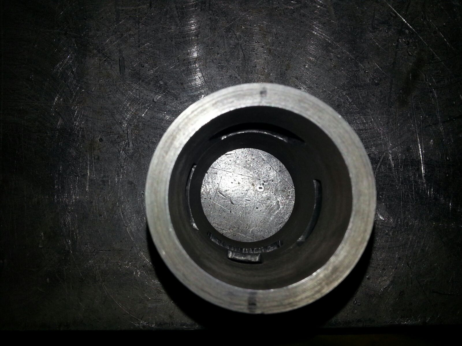

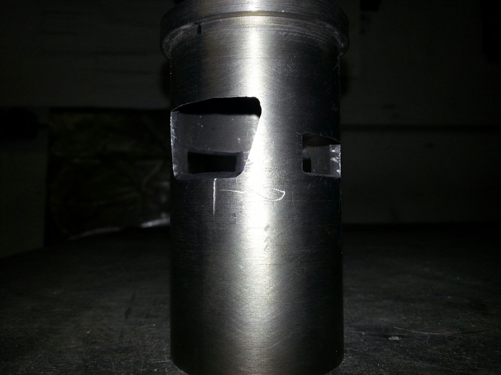

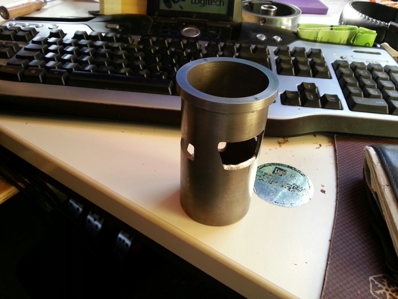

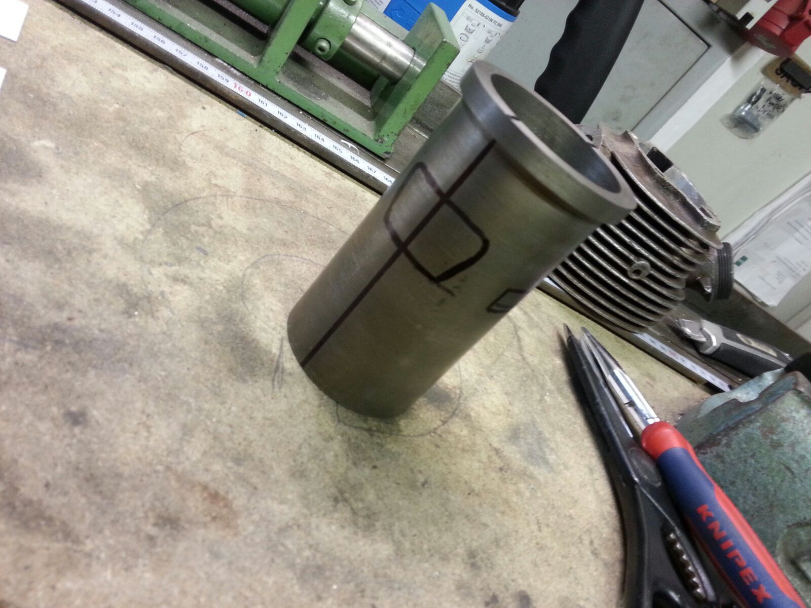

Danke Norman. Ich finds gut wenn ich jemanden infiziert habe. Heute war die Buchse dran, noch feinschleifen dann gehts an den Kühlkörper. Den habe ich heute mal grob angerissen, ohne Kleben wirds nicht gehen, aber ich hoffe das Jb-Weld Gematsche hält sich in Grenzen.

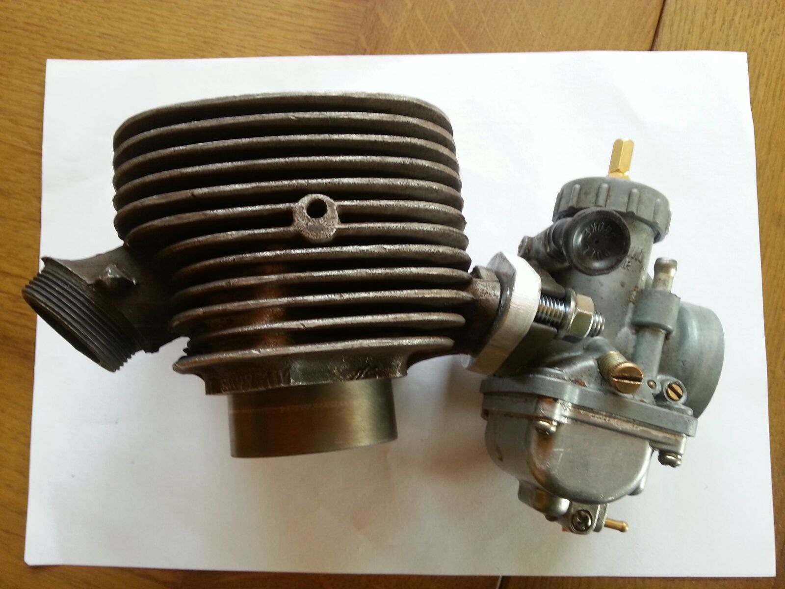

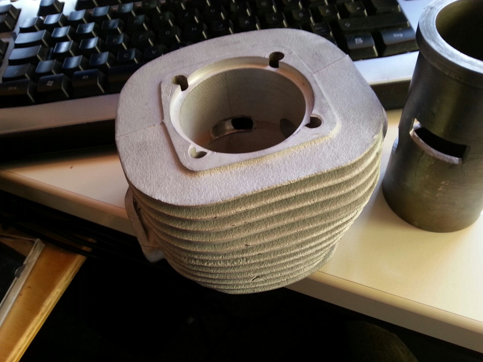

Buchse fertig, Kühlkörper Glasperlen gestrahlt.
Sehr schön
Gesendet von meinem SM-N910F mit Tapatalk

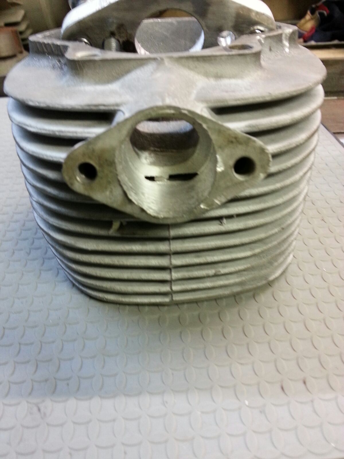

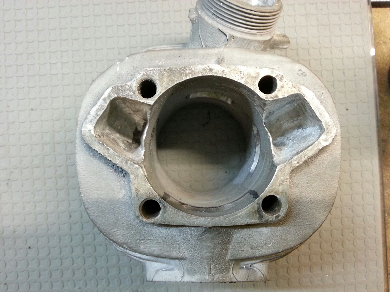

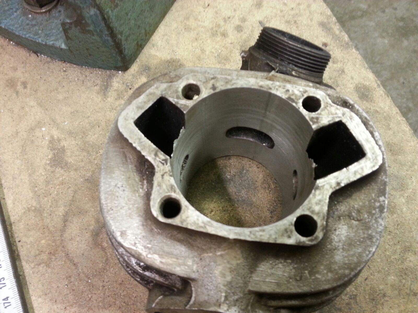

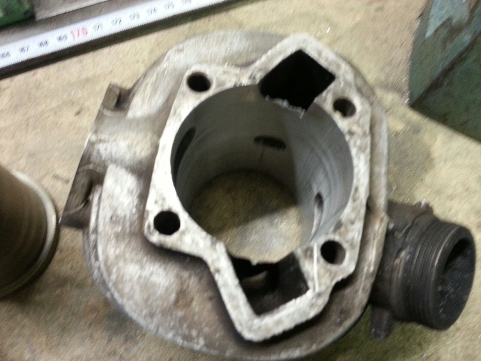

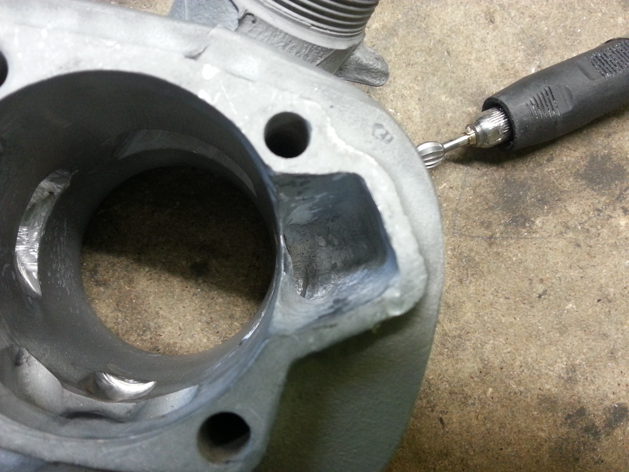

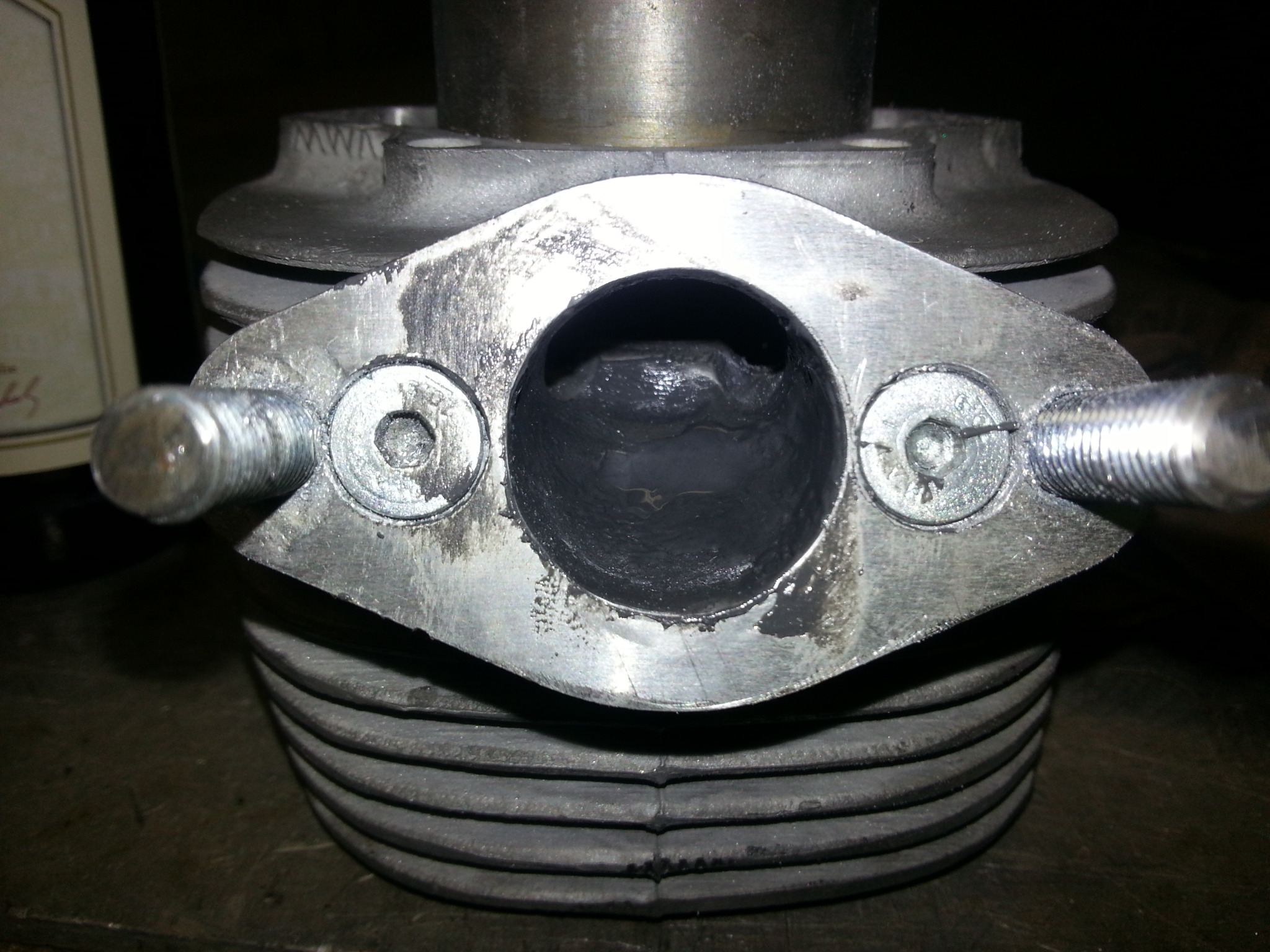

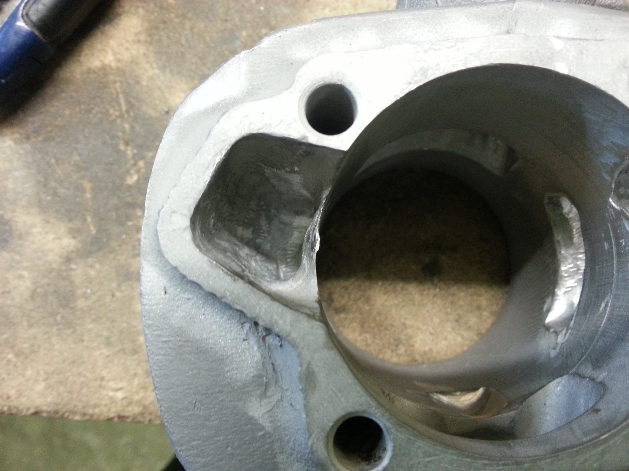

Bisschen was ausgehölt und was zum kleben freigelegt hab ich auch noch.
Hochzeitstag!
Und verwunderlicherweise blieb es bei der einen Klebestelle.
