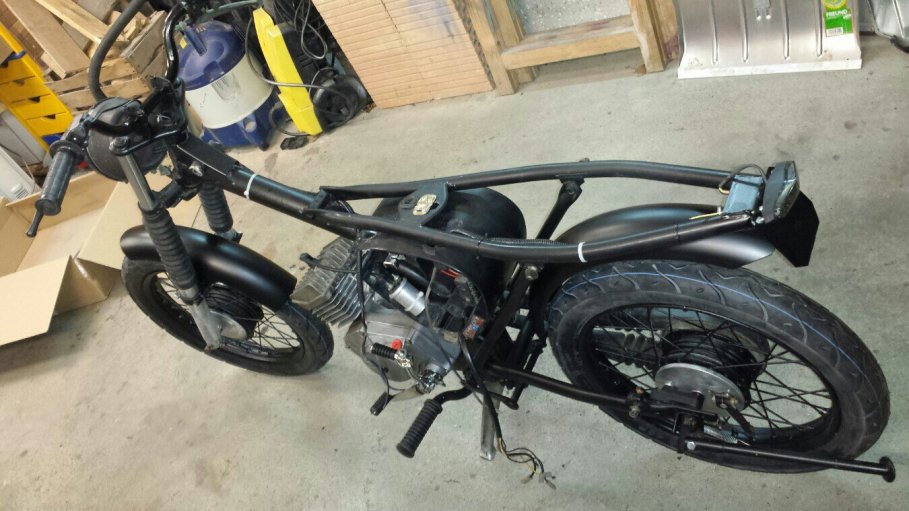

Hallo jungs, habe in meiner neuaufbau s51 eine 12v elektronik Zündung verbaut. Nur heute als ich starten wollte, musste ich leider feststellen, dass kein Funke da ist.
Habe die Kabel, die von der Grundplatte kommen angeklemmt, bzw. nur die zwei, die man für die Zündung braucht. Das Rote und Blaue kabel an dem Regler und alle nötigen weiteren am Regler laut Plan angeschlossen.
Kann mir jemand helfen?
Also hab den kontakt 15 an der spule mit 15 am regler, 1 auf masse, das blaue von der gp auf 3, das rote auf 14 und 2 mit schlüsselschalter (der nicht auf durchschalten steht) auf masse mit 31.Hat jemand ein Plan was falsch ist?
Danke für die Hilfe im Vorraus.Gruß Lorenz

Hallo leute, komme aus der nähe des bodensees und habe mir jetzt wieder eine simme geholt, bzw. ein projekt über den winter.
Ich studiere fahrzeugtechnik plus und diese simme ist meine 3. die ich aufbaue. Hatte schonmal eine schwalbe kr51/1 neu aufgebaut, und einen umbau einer s53 auf s51 optik. Mittlerweile habe ich fast alle teile zusammen und bin jetzt fleißig am schrauben. Ist eine s51n bj.84, sie bekommt einen 70/4 eigenbau und soll recht schlicht gehalten werden. Wenn ich fertig bin werde ich mal ein paar bilder posten.
Bei fragen einfach raus damit. Gruß lorenz
