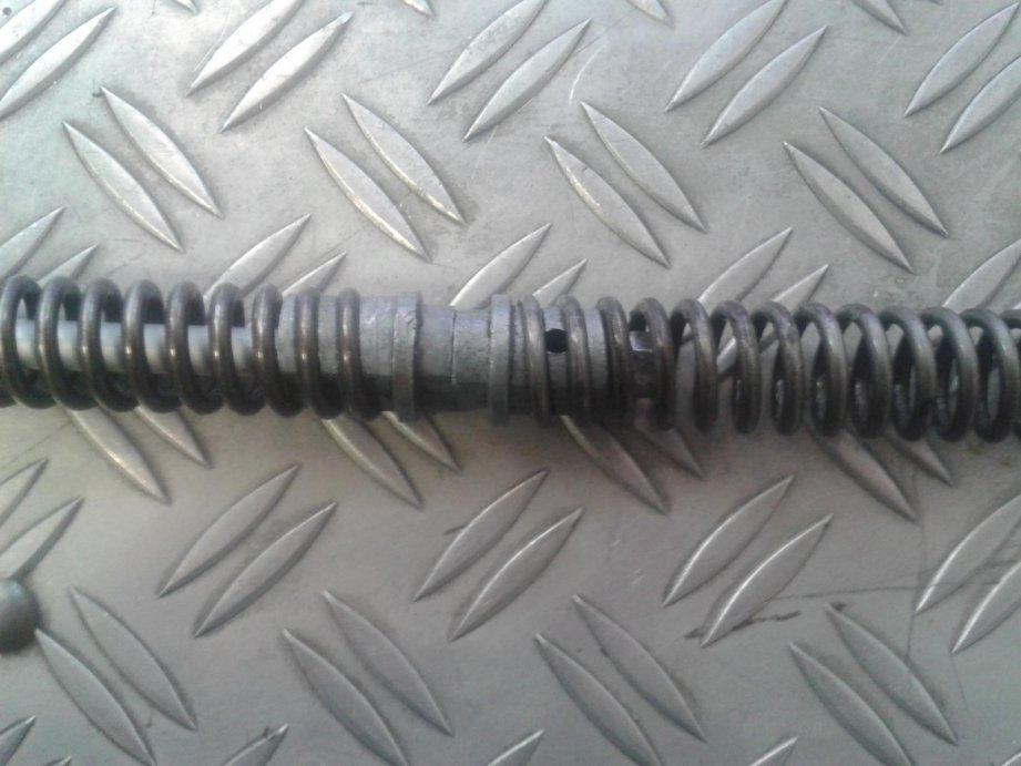

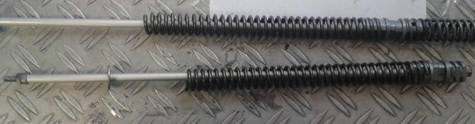

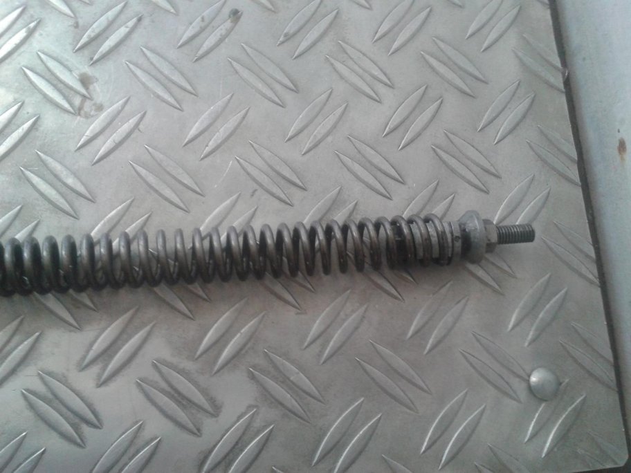

Ich habe mein Umbau auseinander gebaut und die Bilder Frisch gemacht.
[ATTACH=CONFIG]13083[/ATTACH][ATTACH=CONFIG]13084[/ATTACH][ATTACH=CONFIG]13085[/ATTACH][ATTACH=CONFIG]13086[/ATTACH][ATTACH=CONFIG]13087[/ATTACH]

[h=1]Telegabel Tuning mit Dämpfung[/h]Hallo Das gleiche Prinzip wie bei dem Endanschlag, wenn das Anschlagblech auf den Kegel trifft.
Durch die Ölmenge und Viskosität kann die Dämpfung verändert werden.
Ich habe es ausprobiert und bin begeistert. Was haltet ihr davon?
Ihr benötigt:
2x untere Federaufnahmen
2x Federn 3,4mm gekürzt auf 21cm (Top-Out-Feder )
2x Unterlegscheiben mit 8mm Bohrung (baumarkt)
1x 8mm Alu Rohr (baumarkt)
2x 6mm Gewindestange ab 40cm je nach länge
4x M6 Mutter
1. die M6 muttern gege kontern und einen maß von 13mm gewinde ende lassen
2. dann sägt ihr das 8mm Rohr auf das Maß 32 cm, kann bei jedem um 5 mm variieren.
Danach schiebt ihr das Rohr auf den Gewindestab bis runter zur Anschlagmutter.
Die Scheibe wo die Feder draufliegt nicht vergessen.
3. Anschließend schraubt ihr eins von den beiden unteren Federaufnahmen der schon mit dem 21cm langen Top-out-Feder oben auf das Gewinde bis runter auf das Rohr und achtet darauf das ca. 2,3 cm Gewinde oben rausragt.
3.2 Um die Vorspannung von 3 cm einhalten zu können ist die Topoutfeder ist bei der normalen Simson S51 Telegabel 21cm lang und bei der Sr50 Telegabel 26 cm.
Die Vorspannung kann man sich auch auf sein Körpergewicht ausrechnen aber ich habe die 3 cm so übernommen.
4. Nun schraubt ihr in die zweite Federaufnahme und sichert es mit einem unterlegscheibe und M6 Mutter.
5. Jetzt könnt ihr die "normale" Feder(3,2mm) auf die zweite Federaufnahme schrauben und oben nochmal die obere Federaufnahme.
6. Anschließend schiebt ihr die ganze Konstruktion in die Holme.
Jetzt müsste die Feder ca. 3 cm rausschauen, das ist die Vorspannung.
Jetzt müsst ihr die Feder mit der Scheibe einfach in die Holme drücken und den Sprengring einsetzen und die Holme mit den Tauchrohren verschrauben.
Ich hatte probleme mit befüllen vom Öl, also kam mir die Idee:und zwar die Entlüftungslöcher unten zugeklebt mit Isoband und von oben mit der 8mm schraube und Dichtung abgedichtet.
Dann alles auf dem kopf und die Sicherung raus, das öl rein und das ganze mit spannung und sicherung wieder zu.
soooo dat wars .[Blockierte Grafik: http://www.simsonforum.de/wbb/wcf/images/smilies/w00t.png]
Noch was wenn ihr das ganze verkürzen oder verlägern wollt dann fünktioniert es so:;!!
Verkürzen ca. 2-3 cm und zwar muss die Gewindestange und das 8mm rohr gekürzt werden.
Und Verlängern max. 6cm auch die Stange und 8mm rohr.
Ihr fragt euch vieleicht noch warum einen Unterlegsscheibe aus dem Baumarkt und nicht die Originale federscheibe!
Beim Einfedern und Ausfedern muss das Öl jetzt durch die kleinere Öffnung fließen, dadurch entsteht eine gewisse Dämpfung...[Blockierte Grafik: http://www.simson-umbau.de/js/tinymce/plugins/emoticons/img/wink.png]
