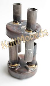

    Beim Auseinander nehmen ist mir aber bei dem Einsatz in der Spitztüte aufgefallen, das da fünf 6mm große Löcher sehr gleichmäßig verteilt im hinteren Prallblech vom Einsatz drin sind.
    Weiß jemand ob die beim Sperber original sind und wenn nicht ob das Leistung kostet?

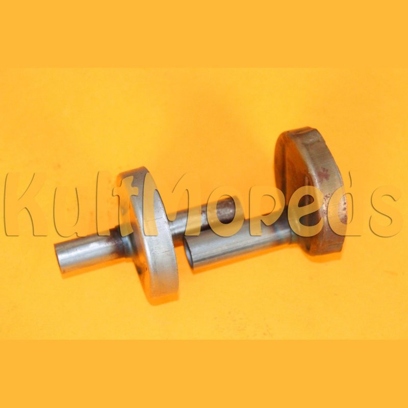

    ich will mir für einen Habicht SR4-4 einen AOA2 Auspuff bauen.
    Bei dem AOA2 soll man ja in den Dämpfereinsatz zwei 10 er Löcher in das hintere Blech bohren.
    Jetzt ist mir aber aufgefallen, dass der Dämpfereinsatz der Spitztüte im vergleich zu einem S51 Endstück anders aufgebaut ist: Der Dämpfereinsatz der Spitztüte hat z.B. 4 Rohre und nicht nur 2.
    Muss ich da trotzdem noch zwei Löcher bohren?
