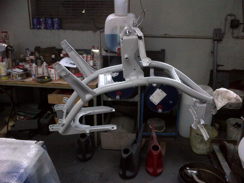

Mittlerweile ist sie zerlegt, der Rahmen geschliffen und lackiert. Ein befreundeter Mechaniker überholt den Motor.

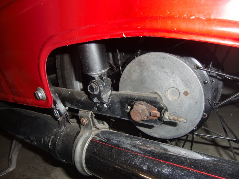

Welche Möglichkeit habe ich die Bremsleistung der hinteren Bremse zu erhöhen?

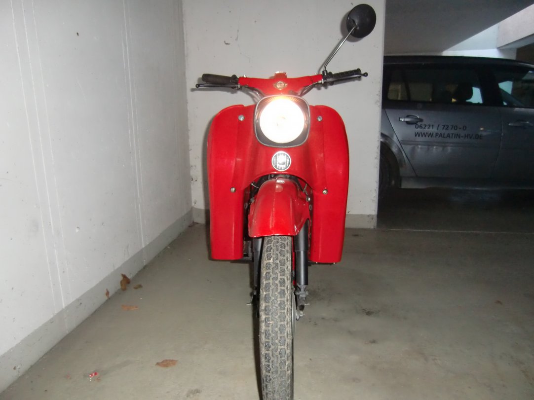

Im Anhang ein paar Bilder. Aktuelle Zustand sind die blauen Dessous...... Kleid soll Ferrari Rot werden.
