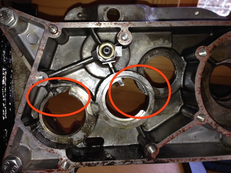

[ATTACH=CONFIG]11392[/ATTACH][ATTACH=CONFIG]11388[/ATTACH][ATTACH=CONFIG]11387[/ATTACH][ATTACH=CONFIG]11389[/ATTACH][ATTACH=CONFIG]11390[/ATTACH][ATTACH=CONFIG]11391[/ATTACH]Hab ein paar Bilder unter Tageslicht gemacht. Ich hoffe sie sind besser zu erkennen.

- Die linke Motorhälfte weist für mich Brüche an den Lagerbuchsen auf. Sind diese zu übersehen oder müsste ich mich um eine Gehäusehälfte kümmern? (Falls wer eine im Angebot hätte, ich würde euch gerne eine abkaufen.)(Bild sollte ich unten hochgeladen haben.)

Pingas[ATTACH=CONFIG]11384[/ATTACH][ATTACH=CONFIG]11385[/ATTACH][ATTACH=CONFIG]11386[/ATTACH]
