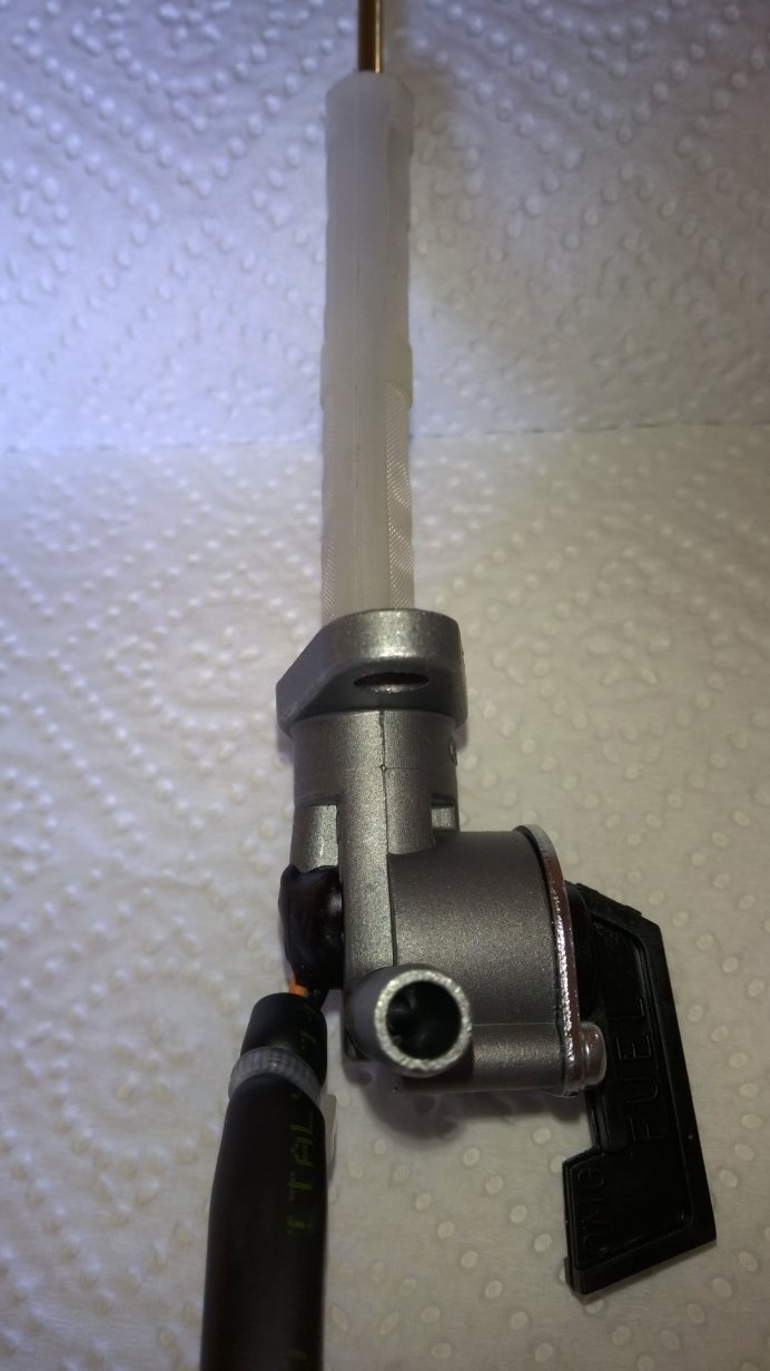

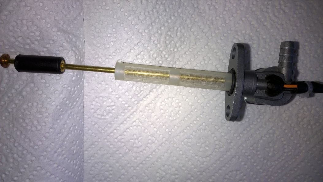

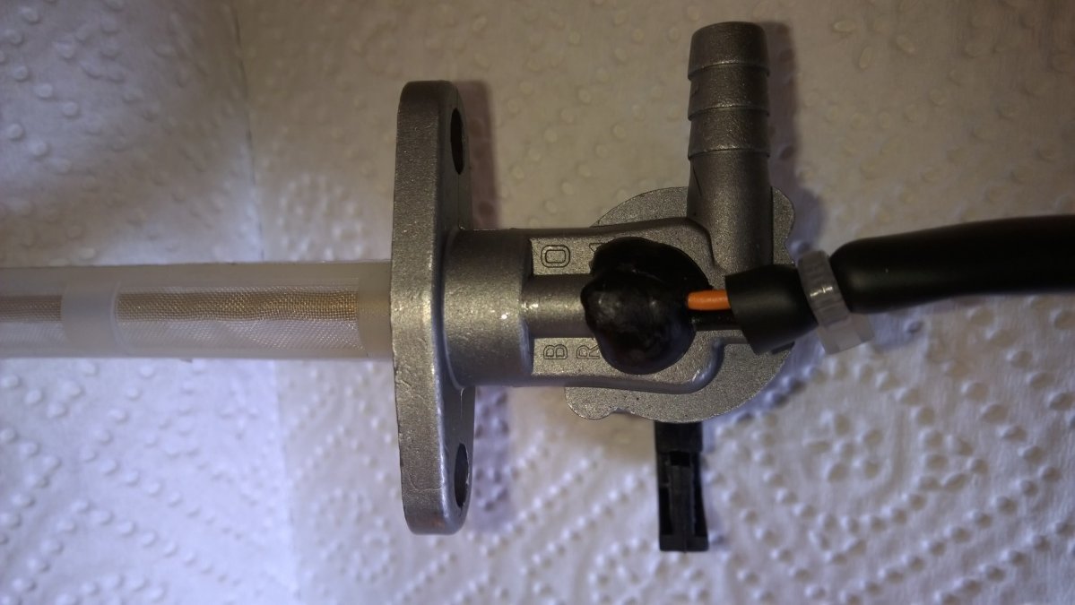

Kurzer Zwischenstand:
Habe das Huhn von "African Queens - Enduro Special Parts" schon am Dienstag morgen in der Packstation gehabt.
Keine Bestätigungsmail, keine Versandmail zuvor...und nun ein Huhn mit Flansch, nicht aber mit dem bestellten und in der schriftlichen Rechnung bestätigten Gewinde erhalten! ![]()
Also wieder retour und nochmals von vorn.
Das Messingrohr ist übrigens in der Funktion wie von scrap beschrieben.
Also der schwatte Schwimmer mit einem Freihub von etwa 10mm oberhalb vom Rohr, um den Reedkontakt innerhalb vom Rohr zu überfahren.
Das Rohr geht durch den Filter zum Benzinhuhn, aber schräg durchs Gehäuse, um dann außerhalb mit den beiden Strippen zu münden.
Hier mal ein paar Fotos, falls es jemanden interessieren sollte:
