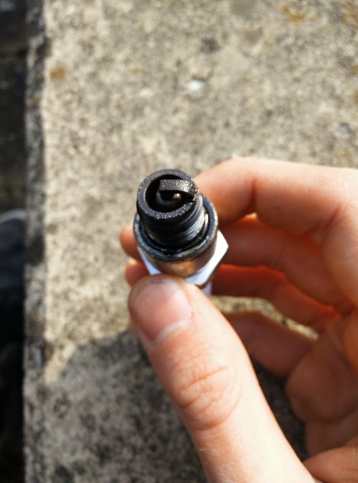

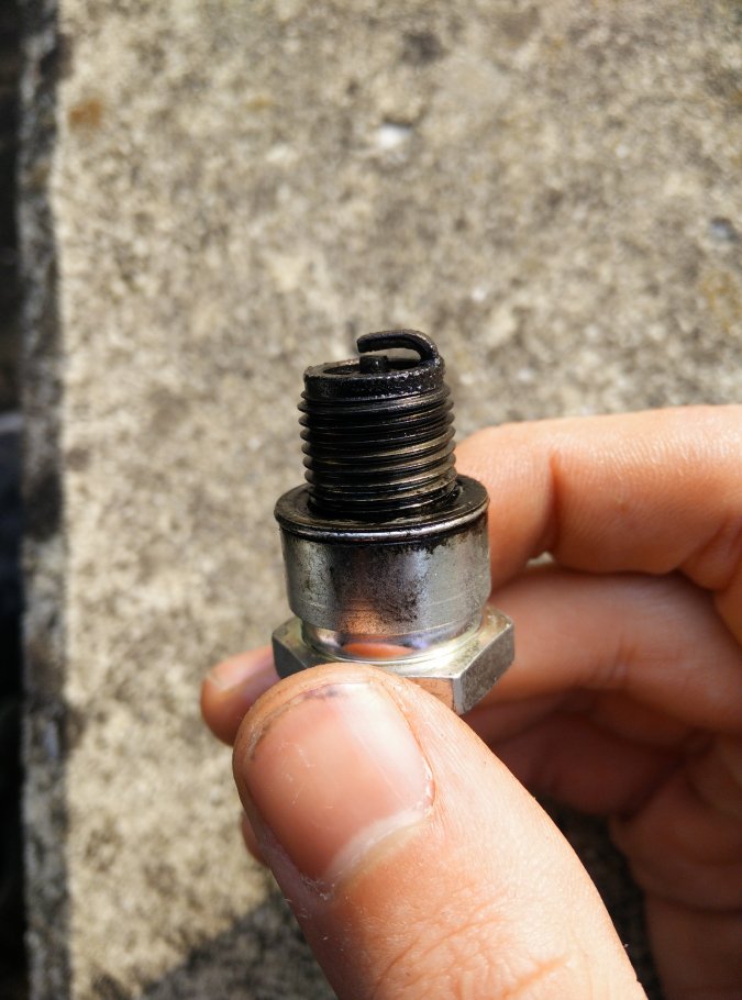

Das auf der Kerze ist eher flüssig oder wie Fett oder so. Und die ersten Bilder(die noch nicht so fettig sind) von der Zündkerze waren eigentlich nach dem mit dem WD40, deshalb bin ich auch so verwundert wieso die auf einmal so aussieht. Der Benzinfilter war abgesehen von 2 kleinen Lackkrümeln sauber, also von dem kanns eigentlich eher nicht kommen. Weißt du, ob das normal ist dass das Scheimmernadelventil spiel hat, oder wie man das beheben kann?

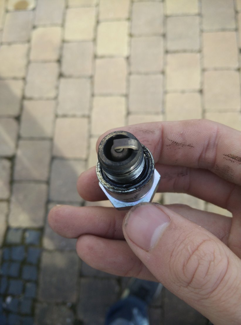

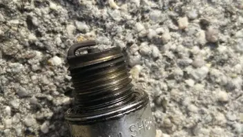

Was mich noch dazu stutzig gemacht hatte: ich hatte letzte woche schon die Zündkerze mal rausgedreht, sah ziemlich normal aus (Bild2+3). Seitdem nichtmehr angemacht, heute nochmal rausgedreht: sah diesmal auf einmal ziemlich nass und sogar ein bisschen "Schmantig" aus (Bild4+5)[ATTACH=CONFIG]14484[/ATTACH]
[ATTACH=CONFIG]14481[/ATTACH]
[ATTACH=CONFIG]14482[/ATTACH]
[ATTACH=CONFIG]14483[/ATTACH] -
