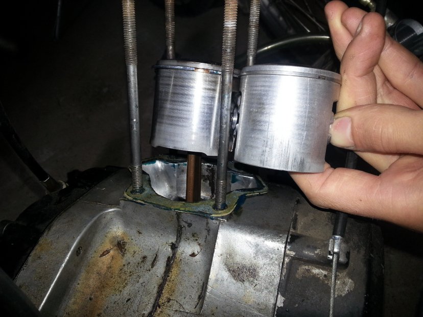

    Ich hatte ne 46er S von 2004 damals verbaut und dann nachm regen ne 46SP von 2006 oder so verbaut allerdings hab ich bei der SP die stopfen rausgemacht, weil ich die eigentlich für was anderes nehmen wollte. Also es ist alles wieder so wie es war 46er welle mit offenen Bohrungen!... Aber es liegt doch nun auf der hand das es am kolben liegt... kann gerne heut mal bilder machen.
    nu bau ich nochmal alles auseinander :D es ist doch alles gleich geblieben außer der Kolben der ist 2 zehntel größer und eben dieser Radius am kolbenhemd.
    und das bewirkt ja nun mal genau das wo auch mein Problem liegt. .. sehr schmales band , was sicher auch am Auspuff liegt weil der ja nicht dafür gedacht ist, aber viel weiter rinter bekomm ich den kegel schon fast nicht ...
    Der Kolben ist genau gleich lang wie der alte!!! wie sollte der auch länger sein, wenn ich mich recht errinere ging das im UT schon recht knapp zu das der kolben nicht aufsetzte. es sind gut und gerne 2-3mm die einlassseitug weg genommen wurden bei gleicher kolbenlänge! Habe extra den alten nochmal vermessen und daneben gehalten :D
    Sooo wollte die Sz überprüfen, aber brauchte ich gar nicht. RZT hat mir nen Kolben eingeschliffen wo einlassseitig das Kolbenhemd ausgespart (eingekürzt) wurde... also höhere Esz , brauch ich mich ja nicht wundern... Der rest vom kolben stimmte überein.
    RZT: Gibt es denn noch die normalen Kolben ?
    weil das schon 2 jahre her ist wo ich den schleifen lassen hab und davon ausgegenagen bin das der selbe kolben verwendet wurde. Das find ich ja so komisch es wurde nix verändert... die höhe hatte ich immer mittels fußdichtung ausgeglichen und quetschmaß eingestellt wies soll... also sollte sich da hingehend nix geändert haben.
    achso und geplant hab ich den mit der drehmaschine... :D
    hmmm ne hatte den als 46er setup bestellt. wie gesagt der hatte echt massig drehmoment, dann neuschliff von rzt (evtl. falscher kolben? ) und neue 46er KW die ich noch liegen hatte und nun geht er nur noch auf drehzahlen. fast wie nen guter 70/4. fetzt echt nich... Aber muss sagen der Zyl. ist von 2004 :D und war immer sehr zufrieden damit!
    Habe ähnliches problem ... mit 90/4DA mit Reso in serienoptik... der ging mal wie sau, 70er primär, 5. gang und 17:34... durchzugsstark und alles wies soll...dann hatte ich mal nen klemmer. habe neue 46er kw vebaut und zyl. von rzt schleifen lassen. Seit dem geht er nur noch auf drehzahlen und mi 15:34 erzieht er den 5. gang gerade so... bin auch schon seit geraumer zeit auf fehler suche...
