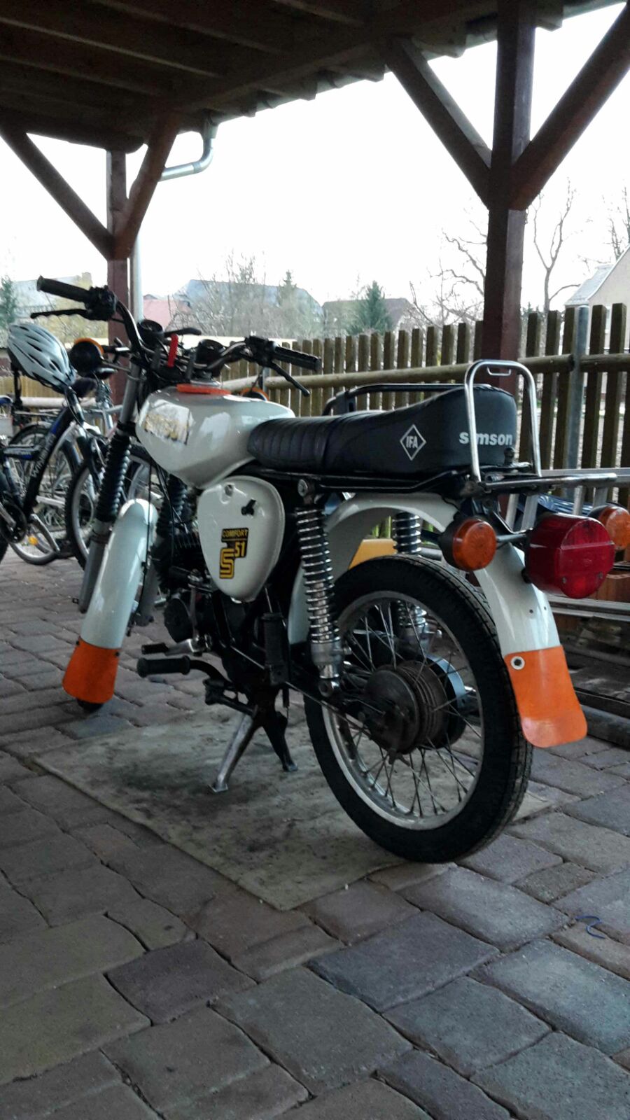

Fazit der letzten Monate ist, dass ich eigentlich alles außer die Felgen geschafft habe.
Da lange, möglichst hässliche Spritzlappen gerade in Mode sind hab ich mir auch mal sowas dran gespaxt. Mal schauen ob sie wirklich dran bleiben. Im Praktikum hatte ich auch Zeit gefunden mir selbst ne Kalotte zu drehen.

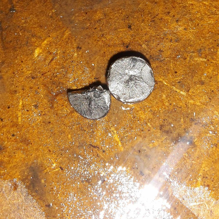

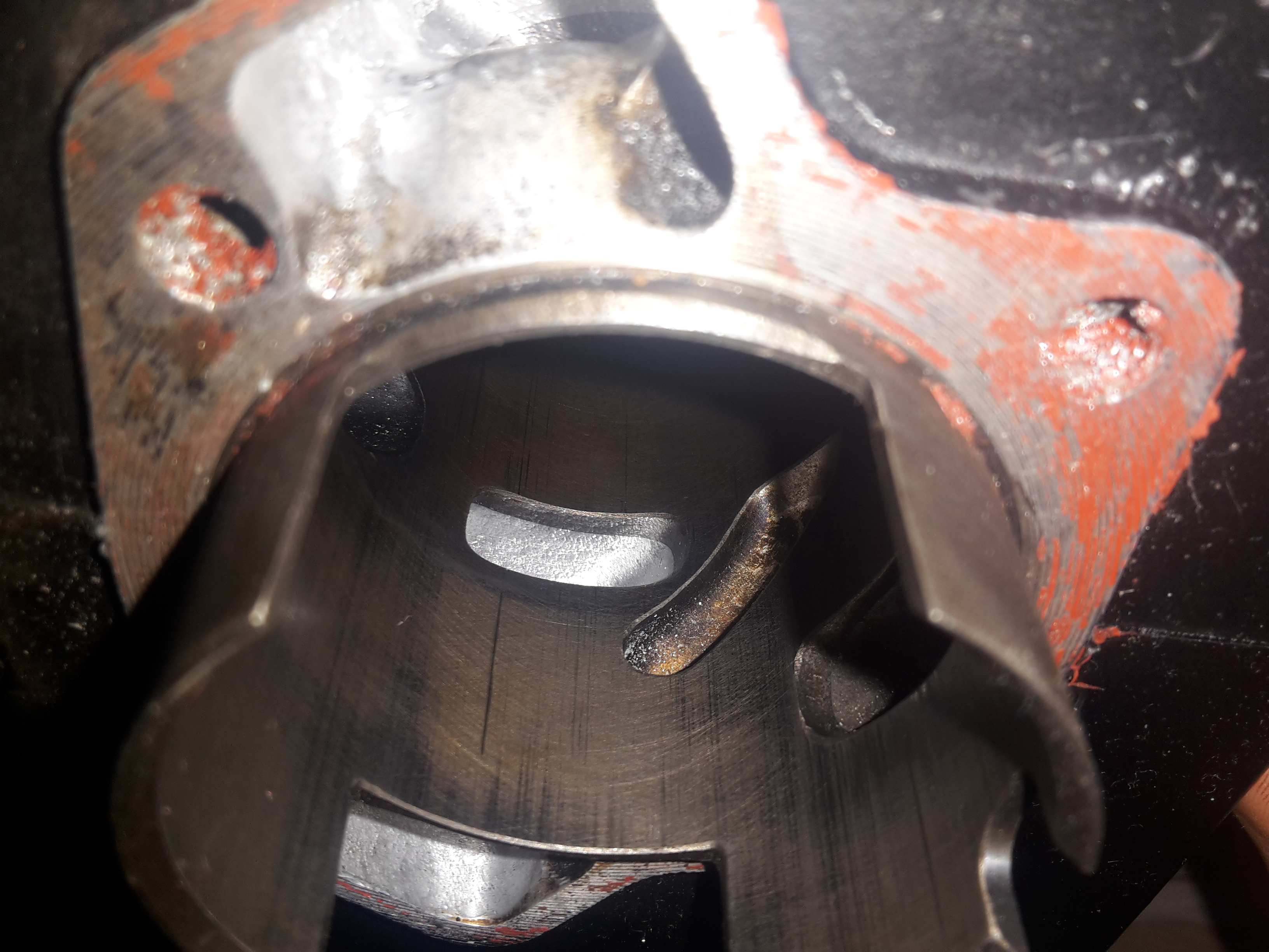

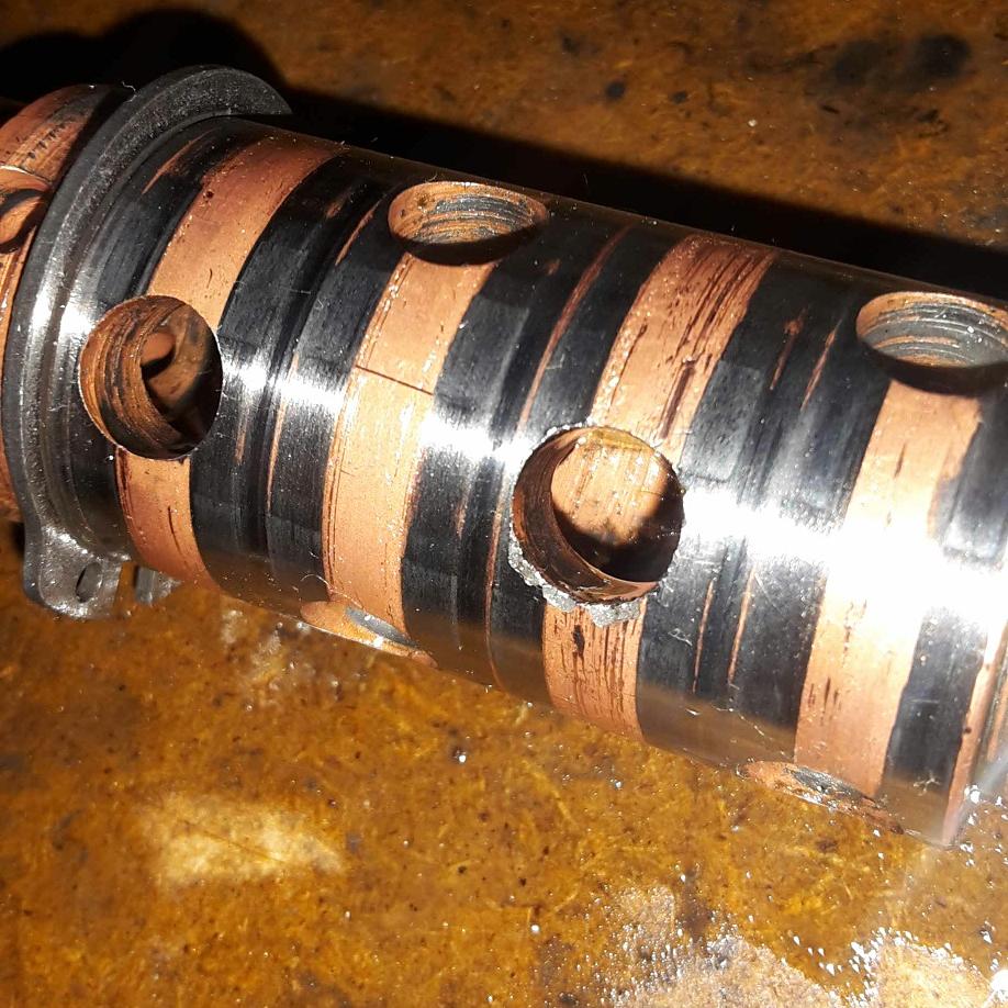

Die Adlers haben ihre Sache wirklich sehr gut gemacht und der Zylinder hat jetzt spürbar über den gesamten Drehzahlbereich mehr Drehmoment. Dies hat, während der 2. Probefahrt, anscheinend auch eine der Getriebekugeln mitbekommen und sich gleich mal verabschiedet und gleich noch die Loosradwelle mit un den Tod gerissen.

-Zylinder ging nochmal fürs Spülungsupdate zu AT

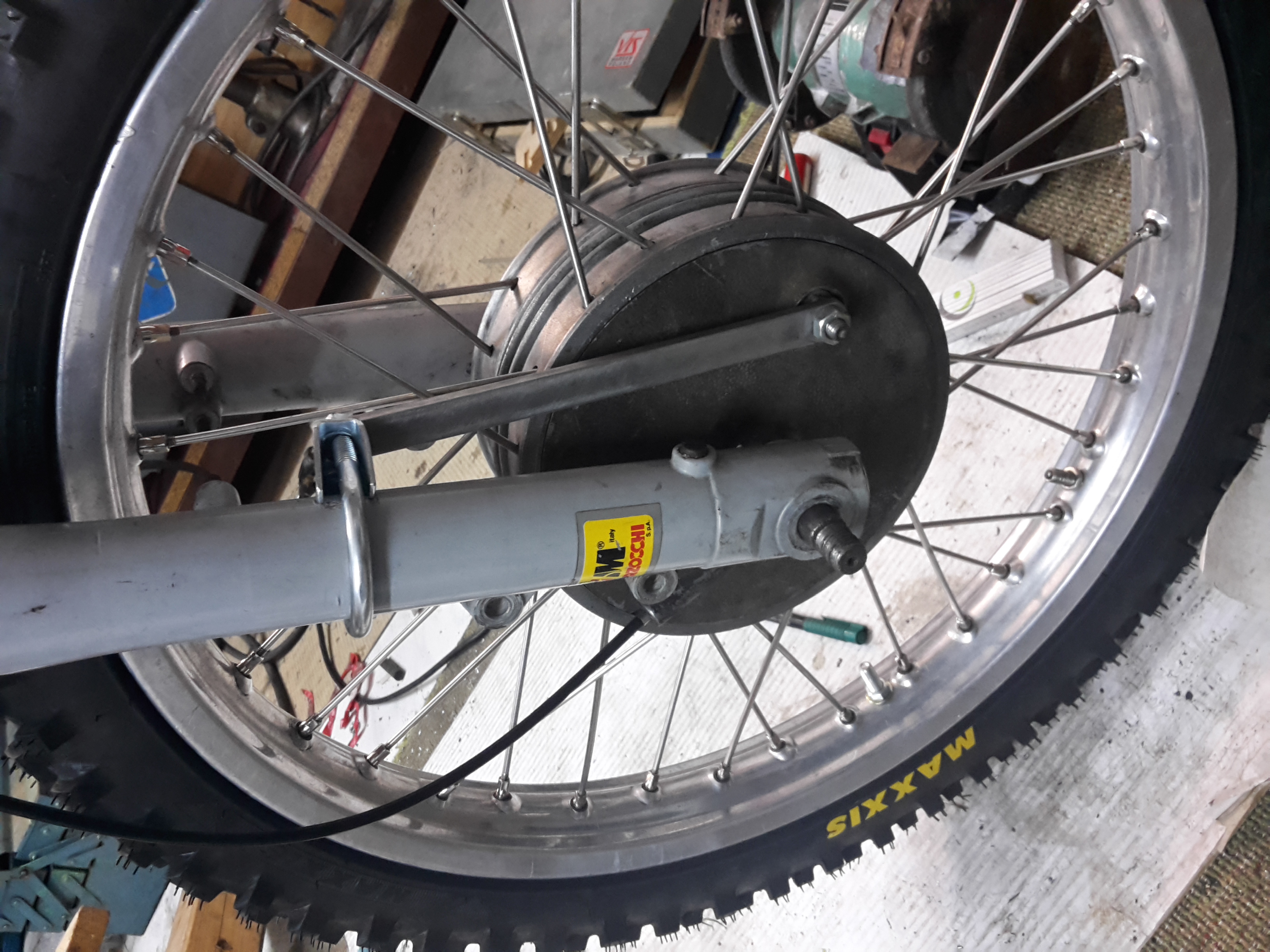

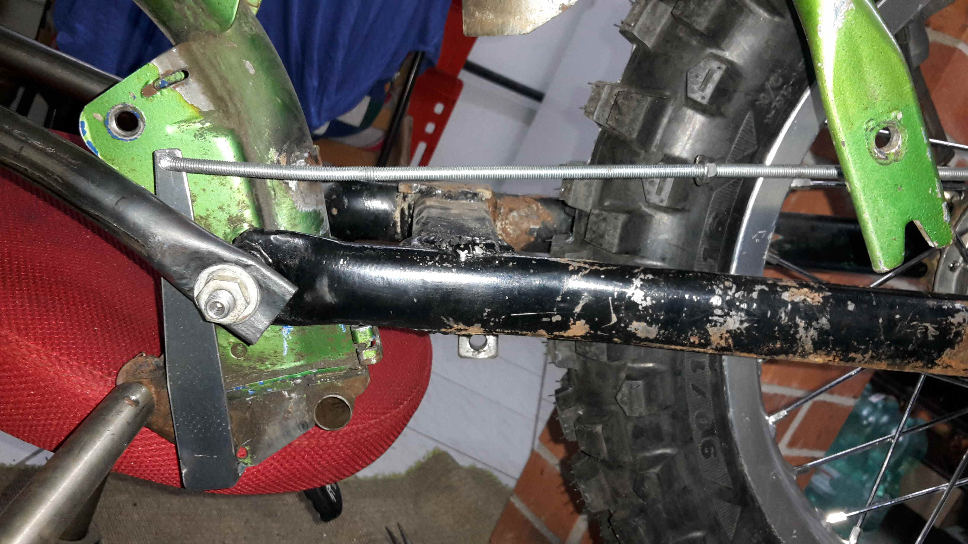

So, Hab heute nochmal bisschen was zurecht gefeilt. Die MZ Bremse erfüllt ihren Zweck und wenn nicht alles so vereist wäre, hätte es sicher auch fürn Stoppie gereicht.
Der TS Bowdenzug hat glücklicherweise auch gleich die perfekte Länge.
Der Gewindestangenpfusch an der Hinterbremse wird selbstverständlich noch gegen eine Edelstahlstange+Kugelgelgelenk getauscht. -
Zitat von schwalben-toby
Gestänge oben ? Also Bremshebeloberhalb der Schwinge ? dreht dann links rum . dann brauchst du den MS50 Bremshebel und den MS50 Bremsnocken ... die S51 Bremsnocken sind nur für Rechtsdrehenden Hebel wegen der Abrundung
So isses. Bin meiner Meinung nach ja auch nich ganz aufn Kopf gefallen. MS50 Nocken wird überbewertet.

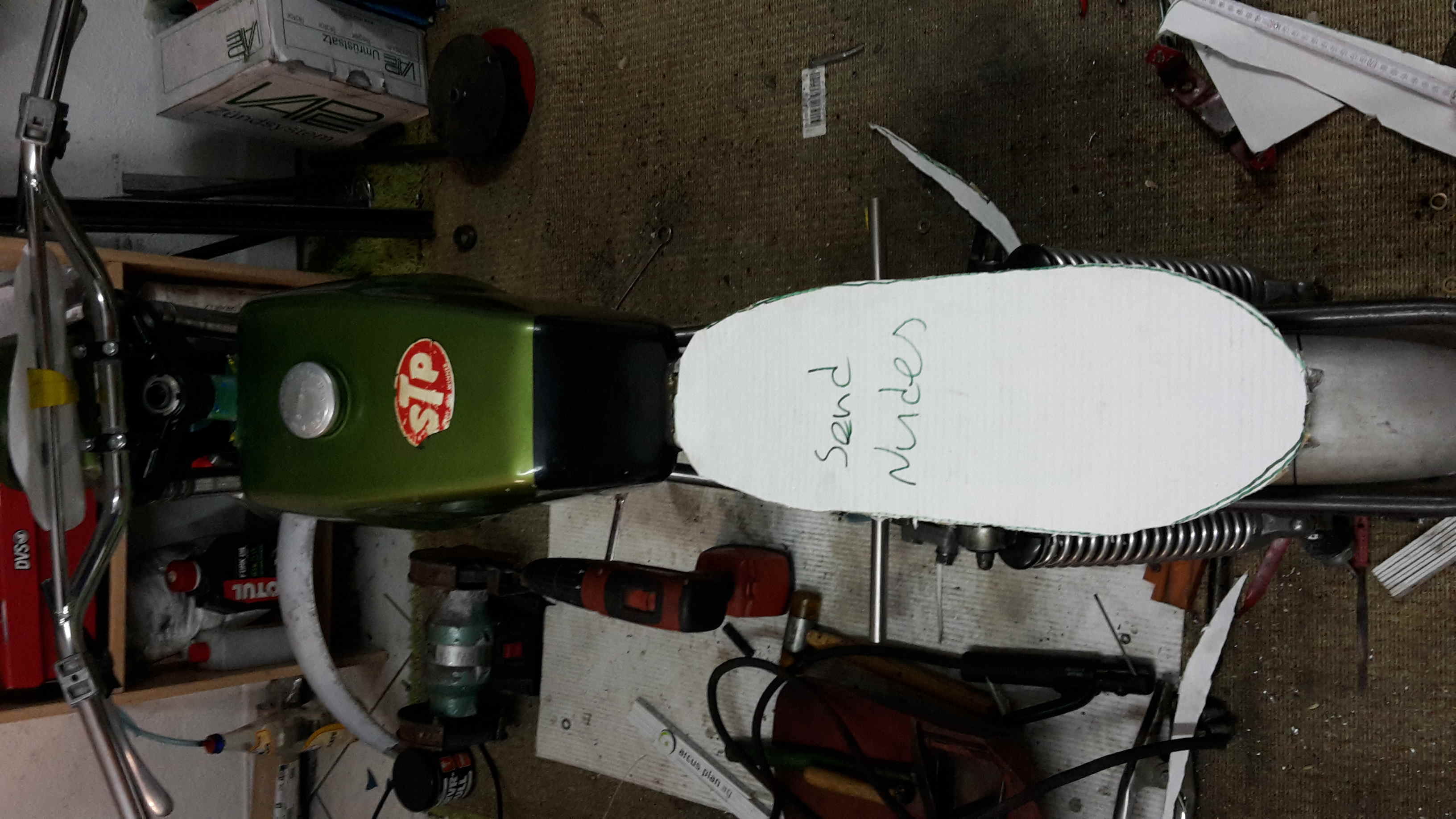

Heute hab ich mich mal an die Planung von Sitzbank und hinterer Bremse gemacht. Hinten werde ich wahrscheinlich auf Gestänge umbauen und s oben lang verlegen.
Wirklich was zu sehen wirds erst im neuen Jahr geben. -
