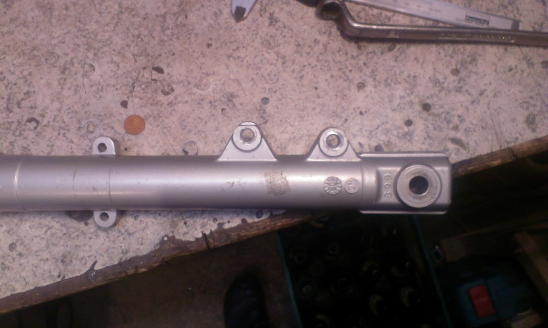

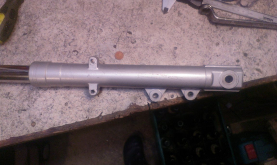

Servus
Die untere Gabel scheint genau so eine zu sein wie meine, obwohl meine eine kurze ist. Und dort wurden an der unteren Halterung für denn Sattel genau die von mir erwähnten 5mm abgefräst. Könnte mir vorstellen das das evtl. auf dauer nicht halten könnte, deshalb hab ich mich entschieden das nicht zu tun. Wäre aber mal Interresant wo diese Gabel original verbaut würde und wie der passende Bremssattel aussieht.
Grüsse -
Zitat von Eds_S_H;2830828
Hast du die Gabel noch ?
Ja Gabel hab ich noch, hättest du evtl. Infos die weiter helfen könnten?
Zitat von jack95;2830831du kannst doch das Rad weiter nach links (Fahrtrichtung) machen mit Ner Hülse, dann passts doch?
Ja sicher könnte man das machen aber ich würde ganz sicher nicht mit einem aussermittig laufendem Rad rumfahren. Und jetzt ringsrum alles an die falsche Gabel anzupassen finde ich irgendwie kontraproduktiv. Eigentlich wollte ich nur zum Ausdruck bringen das die Gabel so nicht passt und drauf aufmerksam machen das sowas im Umlauf ist.
Grüsse
Nein das geht nicht, die Halterungen sind zu nahe an der Scheibe, der Sattel passt überhaupt nicht ran. Ich müsste die unter halterung an der Gabel um 5 mm Abfräsen dann würde es gehen aber da bleiben von er ursprünglichen Halterungsbreite von 12 mm nur noch 7mm übrig und das ist mir vom Gefühl her zuwenig.

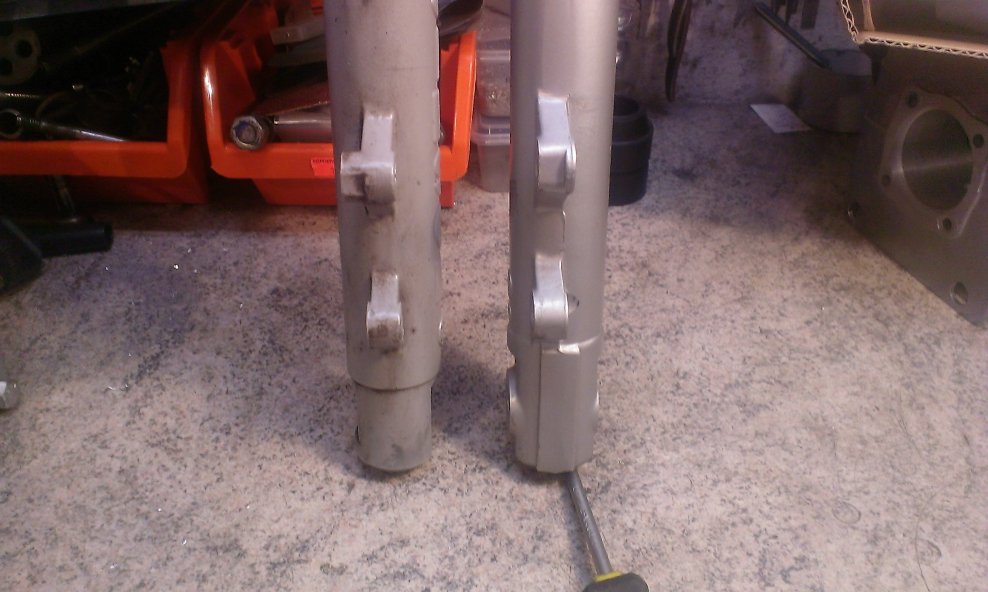

Nabend
Scheint wirklich so zu seinen das vernünftige Gabeln kaum noch zu bekommen sind. Bin ende letzten Jahres auch mächtig auf die Nase gefallen mit einer Marzocchi, vom Zustand her eigentlich sehr gut, passt auch problemlos ins Moped, Achse passt, Schutzblech passt aber leider sind die Aufnahmen für denn Bremssattel ganz anderes. Anfänglich dachte ich das nur die obere Halterung kürzer ist aber nach dem Einbau ist mir aufgefallen das beide Halterungen deutlich zu weit innen sitzen und dort auf keinen Fall der Simson Grimeca Bremssattel montiert werden kann. Laut Verkäufer war das ein komplett Set und auch als solches in Betrieb, nähere Angaben könne er nicht machen, zurücknehmen wollte er auch nichts, Bremssattel gibts aber auch nicht mehr. Ende vom Lied ist das ich jetzt für 180€ eine Marzocchi habe die mir eigentlich überhaupt nichts nützt. Also von mir auch nochmal der Hinweis, Augen auf, es wird zum teil viel als Simson Marzocchi verkauft was dann leider in echt nicht viel damit zu tun hat .
GrüsseP.S.: bild zeigt links die unpassende Gabel und rechts eine lange mit passenden Halterungen.

Hallo
Danke für die Antwort aber alle Gabeln die ich von Hercules oder Benelli finden konnte sehen deutlich anders aus. Diese Gabel ist wirklich bis auf die Halterung komplett identisch, auch Achsdurchmesser, Beschriftung, sämtlich restlichen Maße passen alles.
Grüsse und vorab schon einen guten Rutsch -
Hallo Gemeinde
Bin gerade dabei mir ein vernünftiges Straßenmoped herzurichten, dazu hab ich mir eine kurze Marzocchi besorgt da eine SB verbaut werden soll. Beim genaueren betrachten der Gabel ist mir aber ein kleines Problem aufgefallen. Bei allen SB Gabeln sowohl Simson wie auch Marzocchis die ich bisher in denn Händen hatte war die obere Halterung vom Bremssattel in richtung Bremssattel 5mm länger als die untere. Aber bei dieser Gabel ist dem nicht so, beide Halterung haben die selbe Länge. Ansonsten sind sämtlich Maße, Beschriftungen und auch der optische Eindruck genau wie bei jeder andern Marzocchi. Nachträglich gekürzt scheint da auch nix zu sein da die originale Beschichtung noch überall vorhanden ist. Meine Frage wäre jetzt ob andere auch schon mal so eine Gabel in denn Händen hatten oder mir genaueres zur Herkunft sagen können.Unten noch paar Bilder, auf dem letzten sieht man denn Unterschied zu einer normalen Simson SB Gabel.
Grüsse
