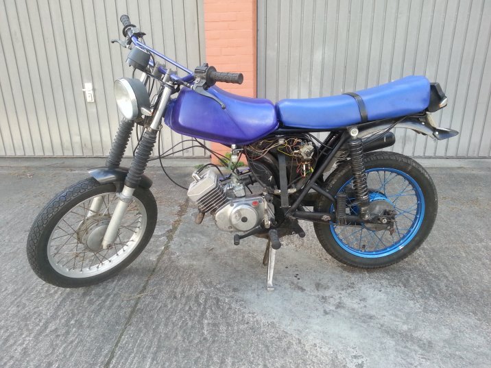

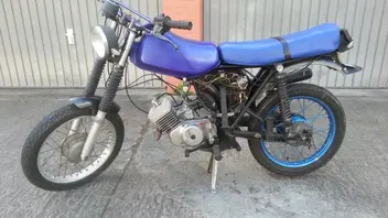

    Ich denke, ich hänge man den Hobel in seiner vermurksten Pracht an:
    Blinker, Rücklicht sowie Scheinwerfer werden ohnehin ausgetauscht,,
    Schutzbleche so gebastelt, dass mir eventuelle Regensuppe nicht nach oben
    geschleudert wird - weder hinten noch vorne. - Der Rest ist optional ;)
    (der Sitz sollte die gestreift-gepolsterte Version werden, beim Tank bin
    ich mir mittlerweile nicht mehr sicher - eigentlich wollte ich den mit den
    Abflachungen für die Knie..)
    Jopp..wurrscht - schönes WE erstmal.
    [ATTACH=CONFIG]14885[/ATTACH]
    [ATTACH=CONFIG]14886[/ATTACH]
