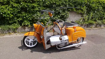

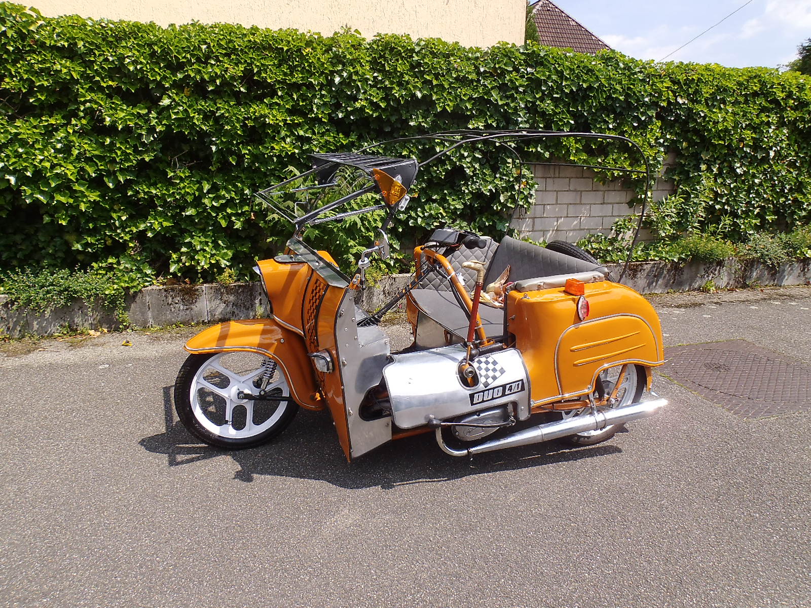

Ich weis , Asche auf mein Haupt . Ausschlaggebend war für mich das ein neu Motor 250,- Euro kostet .Was kostet ein Simson Motor mit Tuning und Anlasser ( Rückwärtsgang ) OK es ist ein Stielbruch ! Aber es wird ein verdammt Guter
Hoffentlich schmeißt Ihr mich jetzt nicht aus dem Forum .

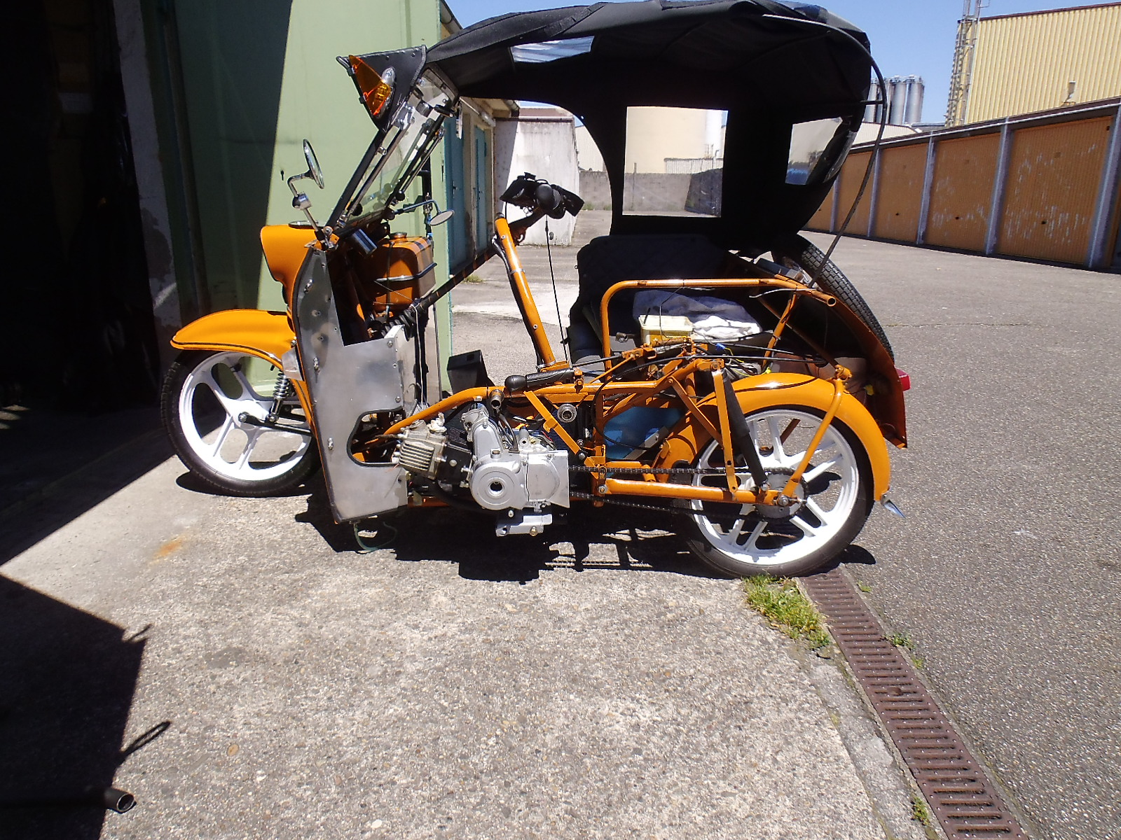

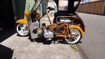

Alles ohne schweißen
Sind halt Saumäßig hoch , ob das Optisch so gut kommt ?

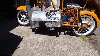

Nö ! 3 Vorwärtsgänge , 1 Rückwärtsgang
Ratespiel ! Was kommt da für ein Motor rein ?

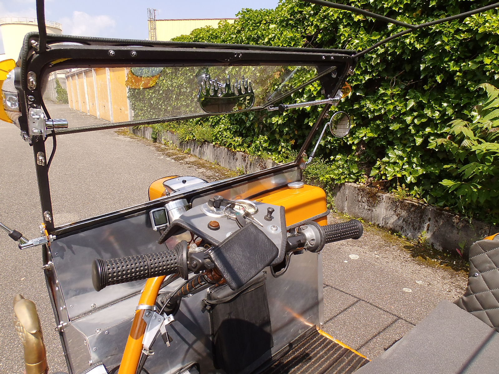

Zeigen , Bilder , Imput . Ich finde es Toll wenn man ein Stück von sich in sein Fahrzeug zum Ausdruck bringt

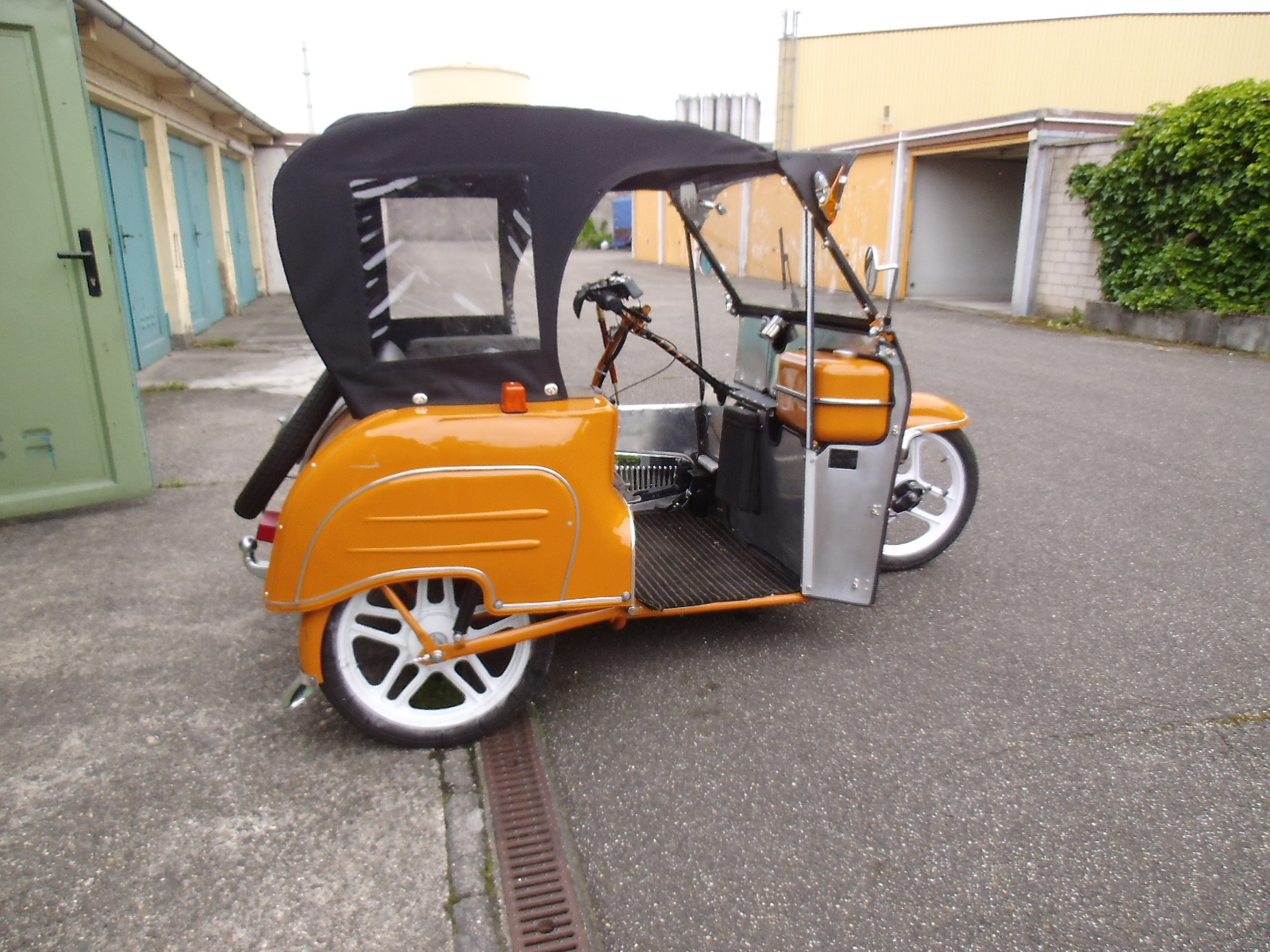

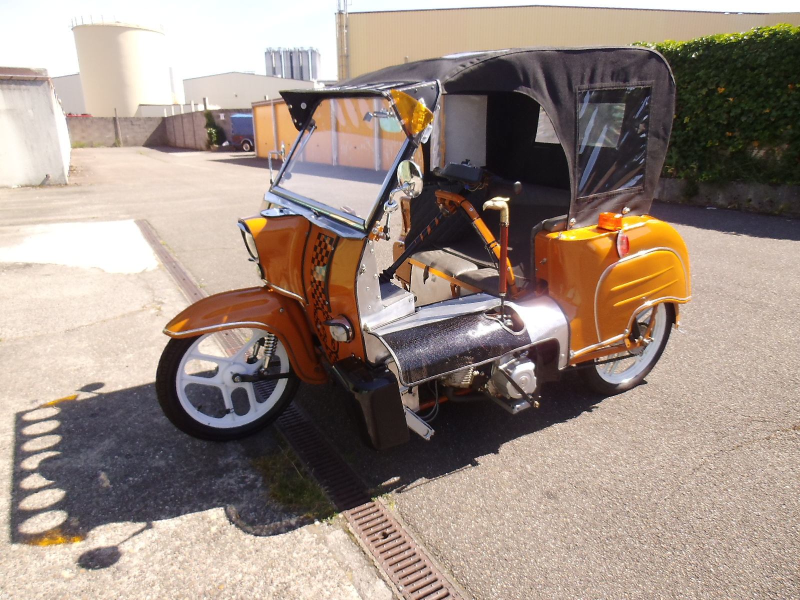

So da der Sommer bei uns da ist ,habe ich meine Klimaanlage fertig gemacht .
Ja ,Ja es war schon immer etwas besonderes eine Duo zu fahren

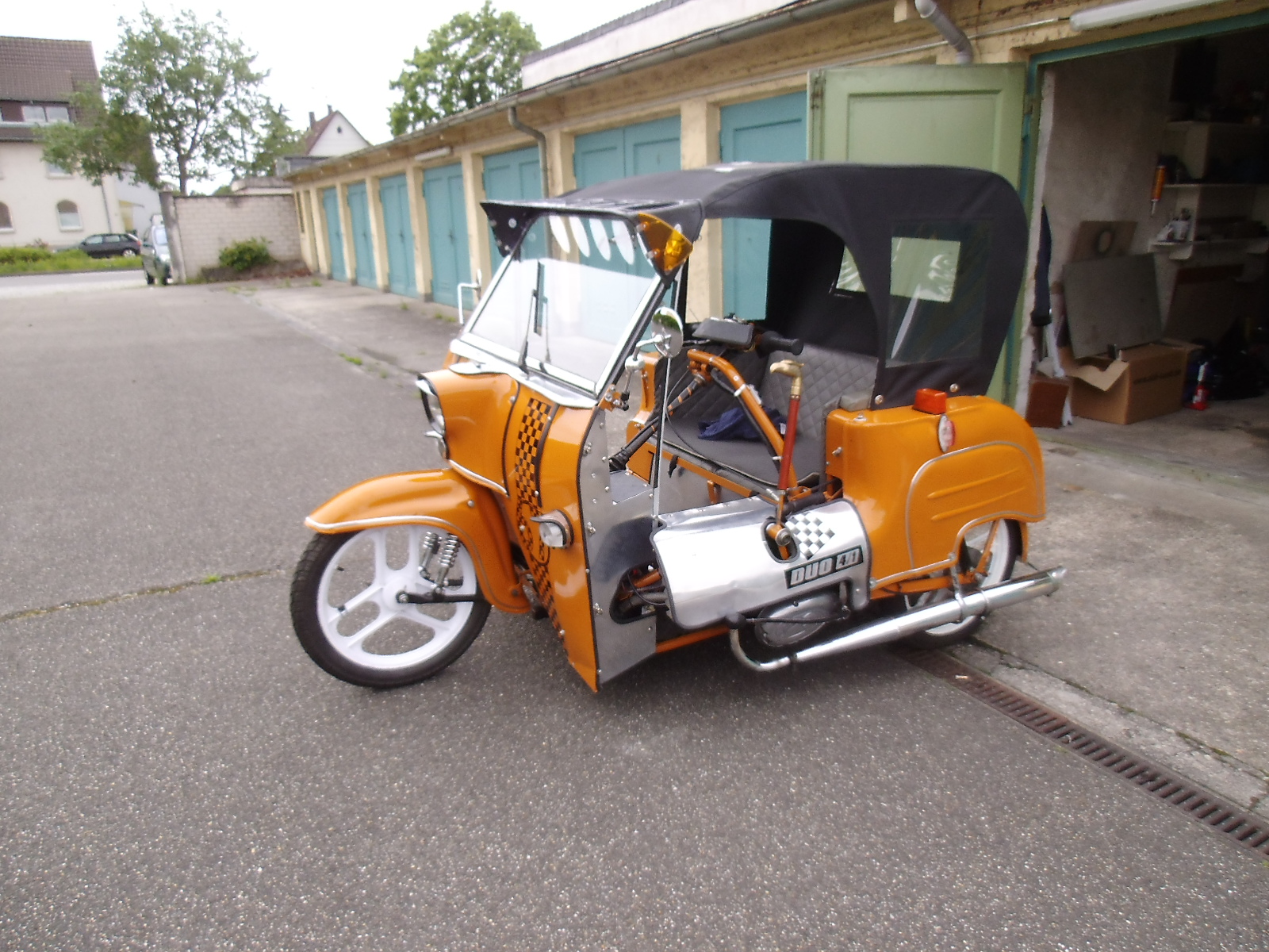

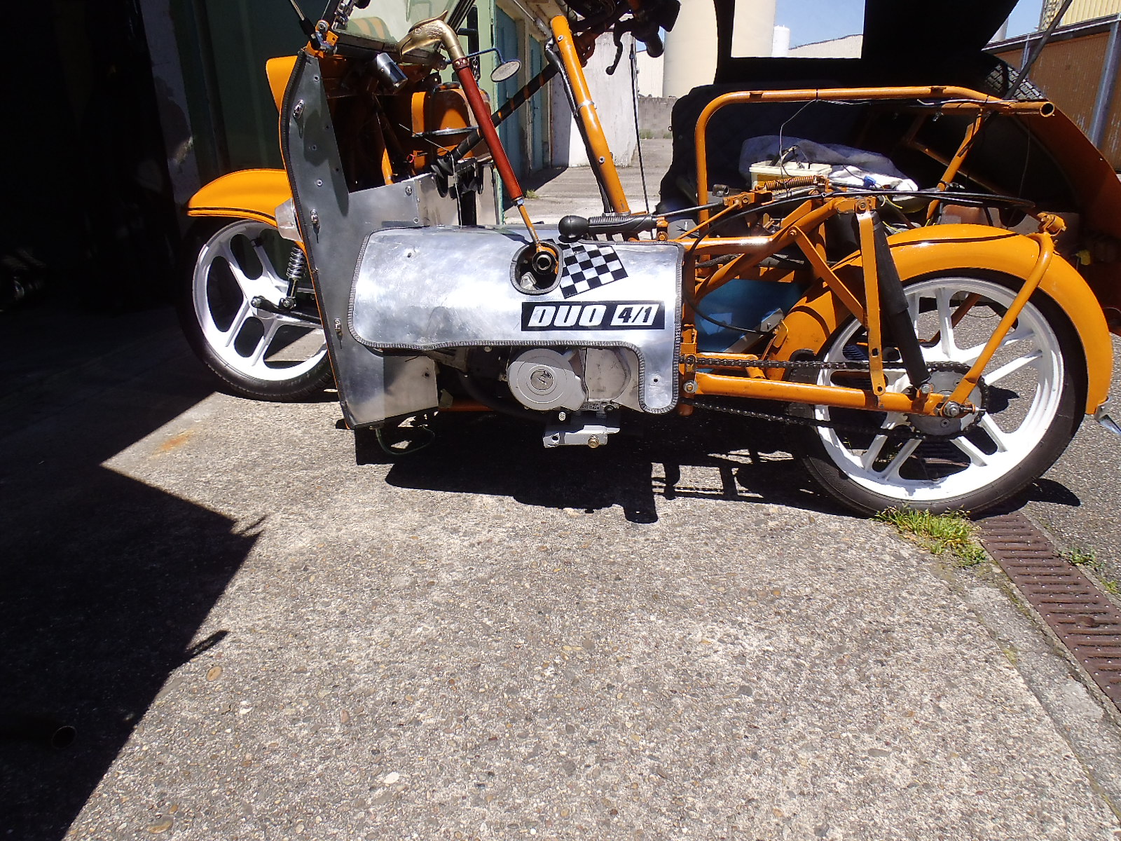

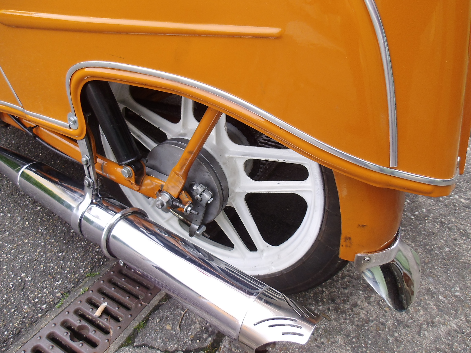

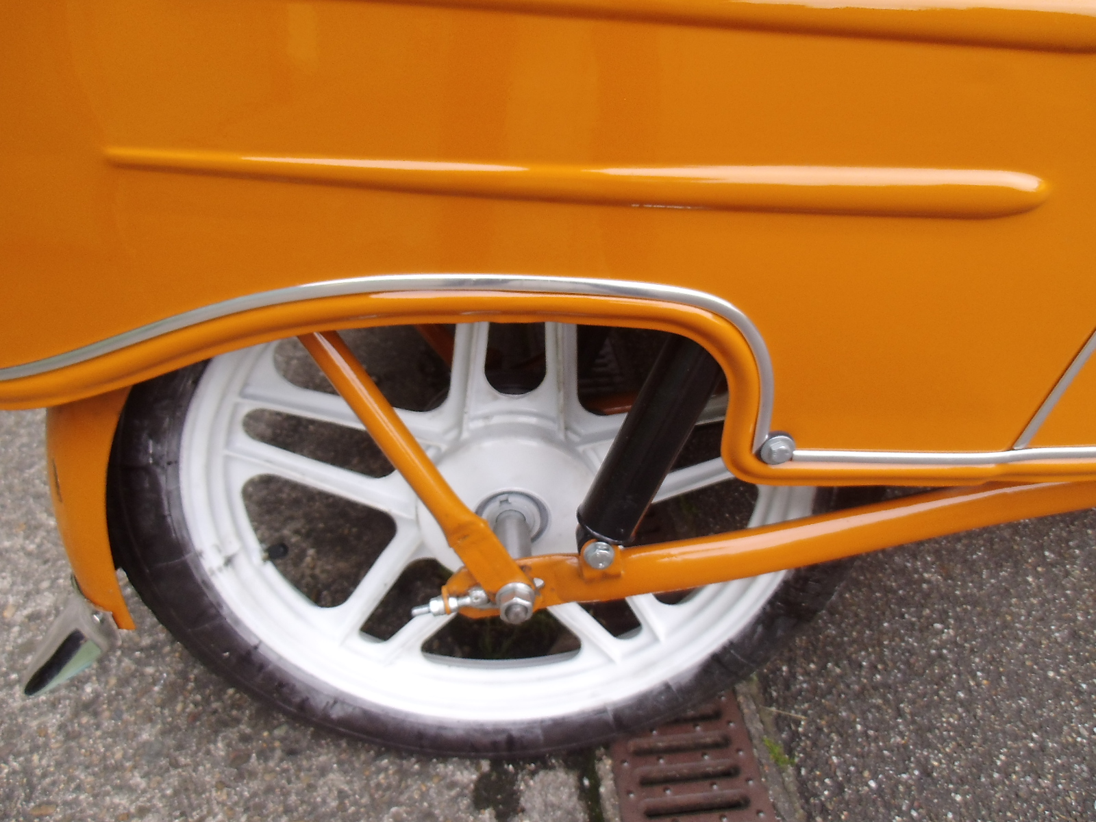

So habe heute meine Gussräder montiert und gleich ne Runde gefahren . Werde noch neue Bremsbelege montieren da die Alten doch recht Alt und Hart sind . Am 12.6 geht es nach Sinsheim auf das Ostalgie Treffen .

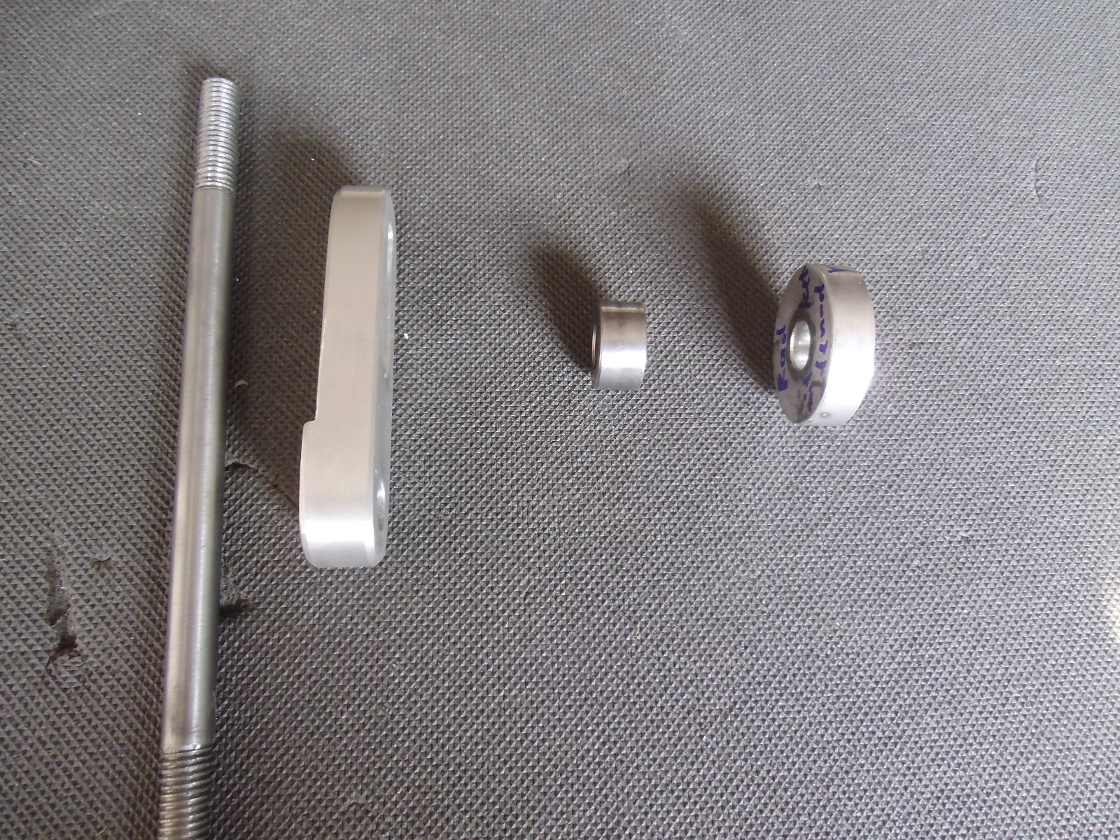

So ein Rad habe ich mal eingebaut , war eine schöne Fummelei bis alles gepasst hat Das andere Rad baue ich die nächste Woche ein und dann wird erst getestet
Schau mal nach Grimeca Felgen da gibt es die unterschiedlichsten Vorderrad und auf der Seite ist es egal sollte nur Optisch passen .
Beim Antriebsrad wird es schon schwieriger .Wenn ich meine beiden Hinterräder fertig habe mache ich mal Bilder.
Einfach nur einbauen geht selbst bei Original Gussräder von Simson nicht ,da eine andere Schwinge verbaut und kein Kettenkasten .Ganz andere Einbaumaße -

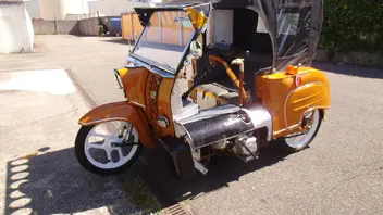

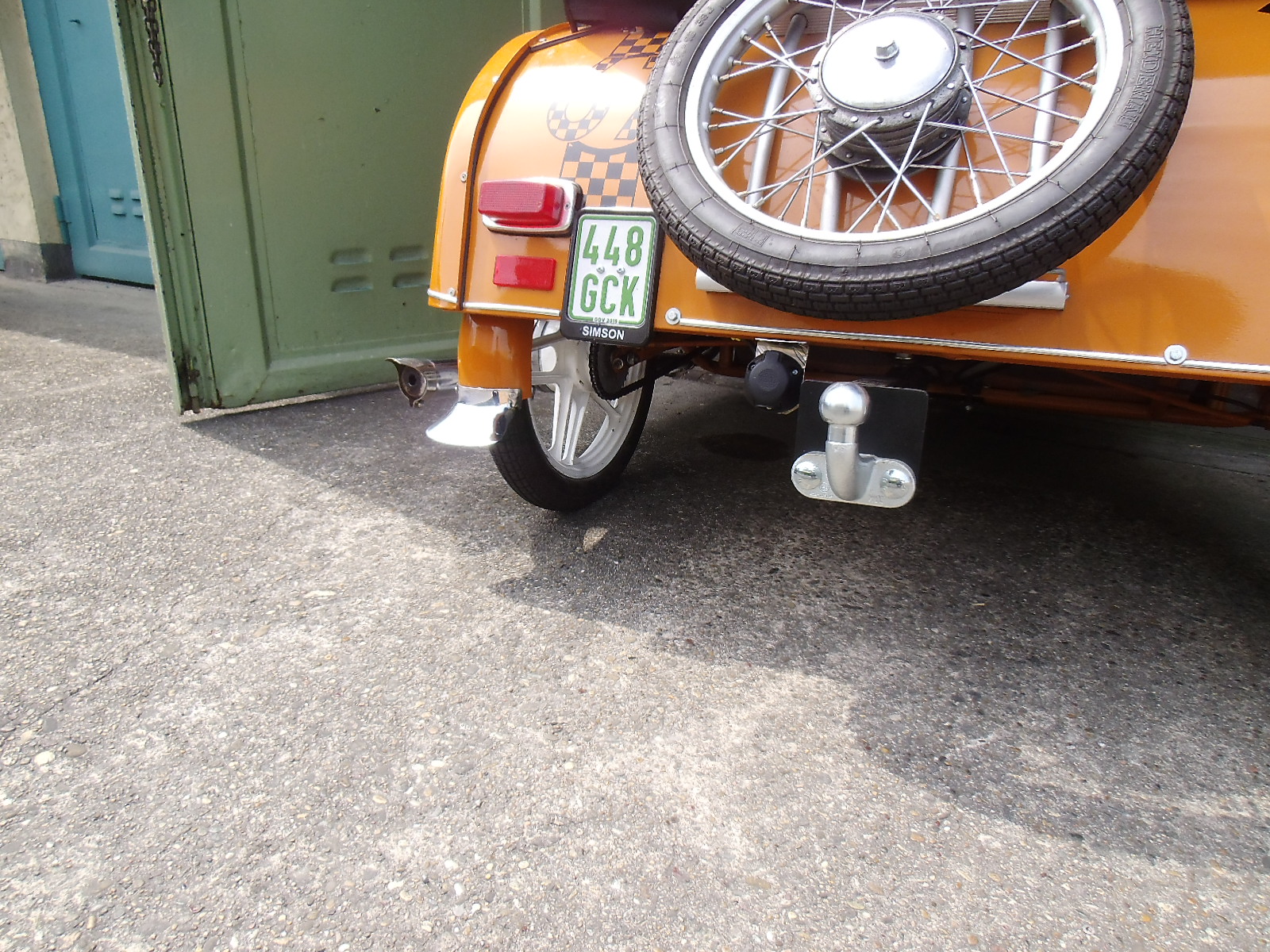

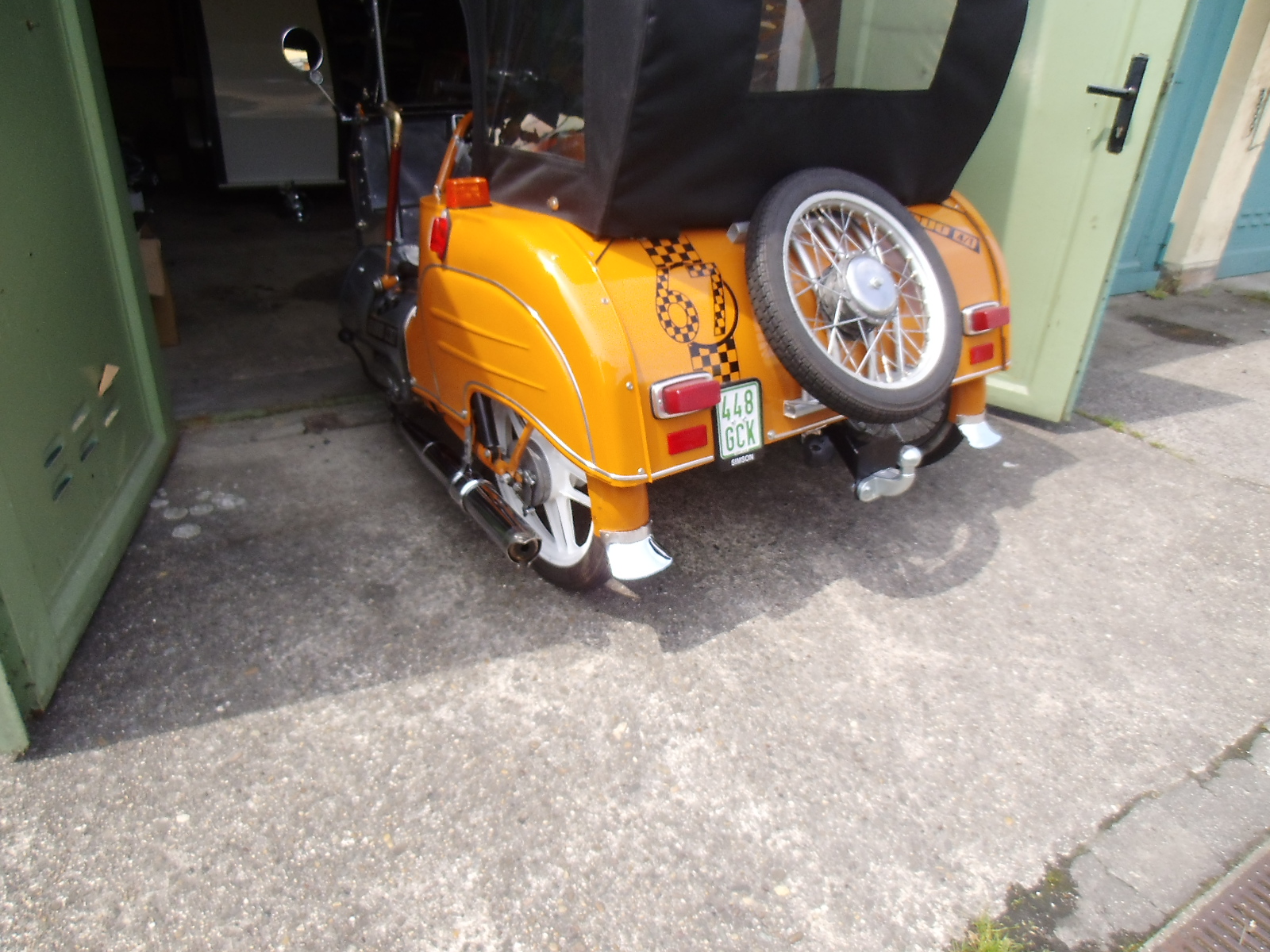

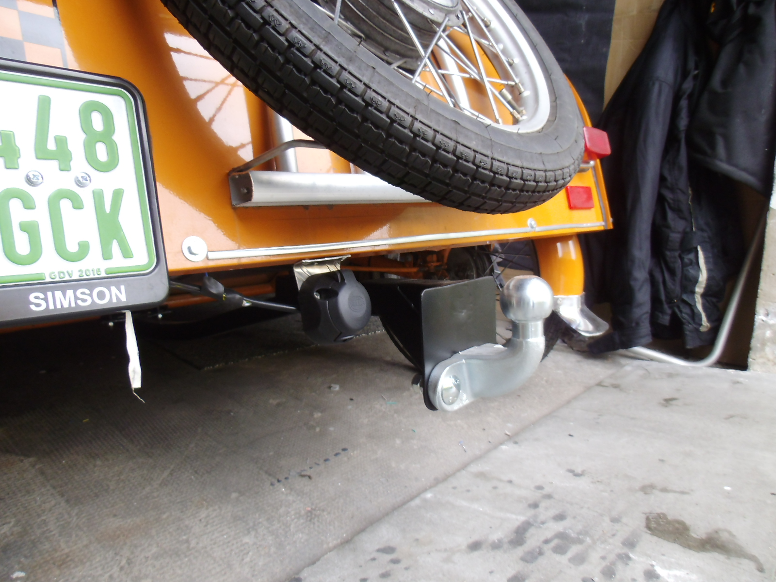

Also ,nachdem mein tüvie mit der Anhängerkupplung nicht einverstanden war
( Fahrradanhänger ) habe ich das ganze nochmal umgebaut .
Kupplung und Anhängermaul haben ein( E ) Zeichen und eine Prüfnummer
Jetzt kann ich das Ding auch an ein PKW hängen
