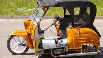

Also ich habe vorne kurze Dämpfer eingebaut ,sind aber nicht Original
(wie so einiges ) hat aber den Effekt das in den Kurven das Duo nicht mehr so in die Knie geht
. das Negative ist das durch das Tiefe ,ich das Rotlicht an der Ampel nicht mehr sehe
. Werde mal hinten auch kurze verbauen damit die Fuhre wieder gerade steht

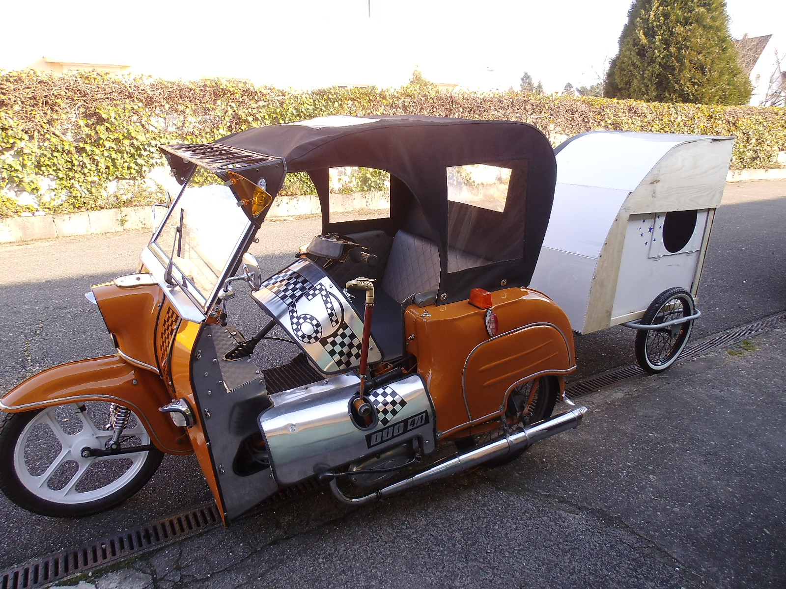

So mein Klappi ist fast fertig , bis auf die Beleuchtung Die Stützen können eingeklappt werden

Ich habe 8 Kartuschen Dichtmasse verarbeitet ,ob er dicht ist das muss die Praxis zeigen.
Aber was mir mehr Sorgen mach ist die Anhängerkupplung das will sich mein TÜV erst mal anschauen ,da es keine Prüfnummer gibt .
Wenn alle Stricke reisen kommt eine aus dem Anhängerbau dran für ungebremste Anhänger die hat eine Nummer -

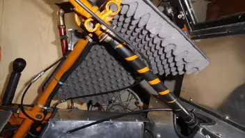

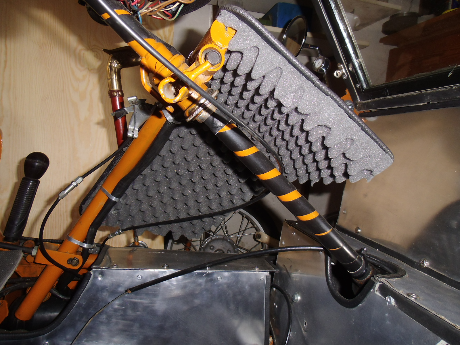

Also da ich wegen dem Motorlärm und der Optik alles mögliche am probieren bin ,habe ich eine Verkleidung an dem Stoßhebel angebracht und gefahren . Booooh war das laut
also Akustikmatte darunter und siehe da schön leise
Optisch gefällt es mir ,Akustisch bringt es auch was .
Befestigt ist das ganze mit drei schraubnieten und durch den Bogen im Blech ist das ganze recht stabil

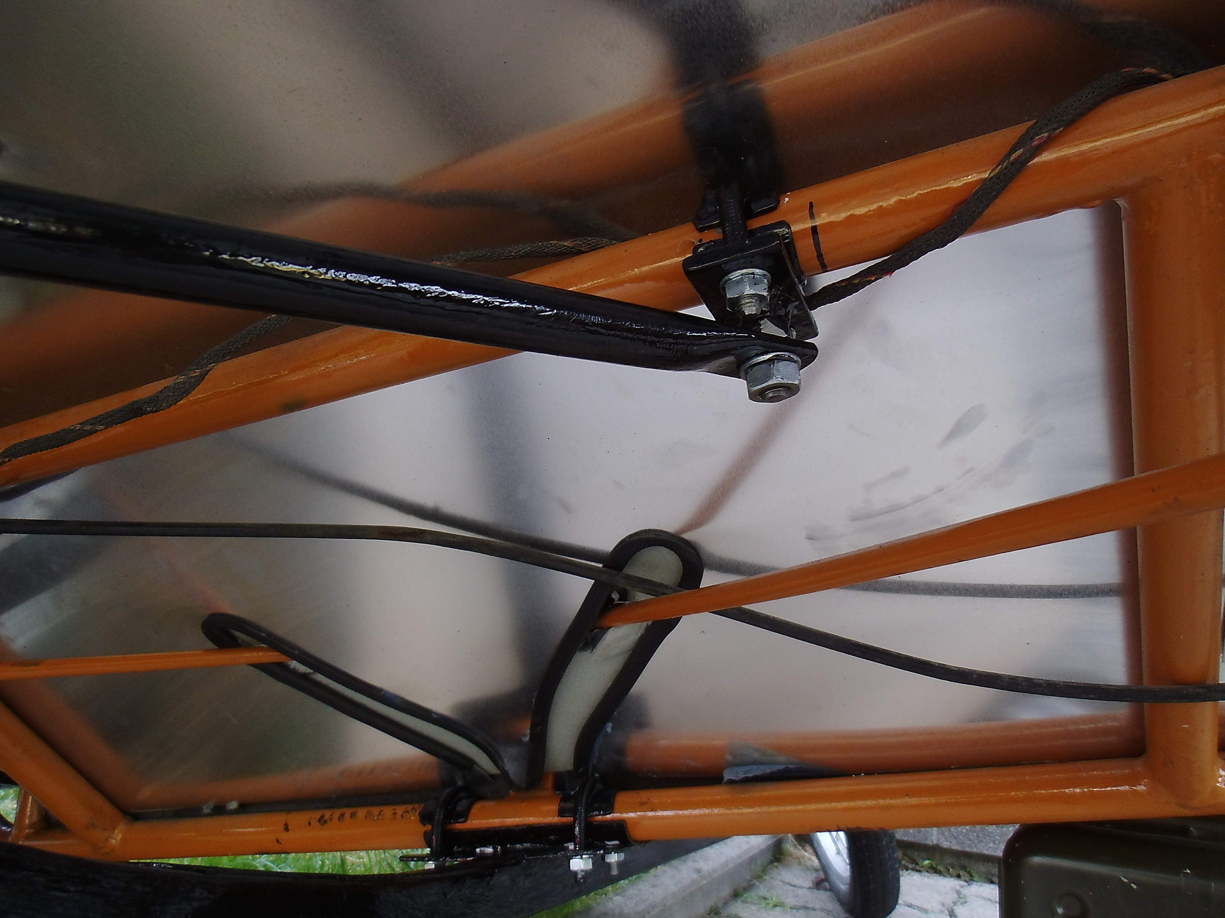

Ich habe nur Alu vierkant Holz und Kunststoff verwendet .
Natürlich der Rahmen vom Hänger aus Eisen . Werde das ganze mal wiegen wenn es fertig ist -

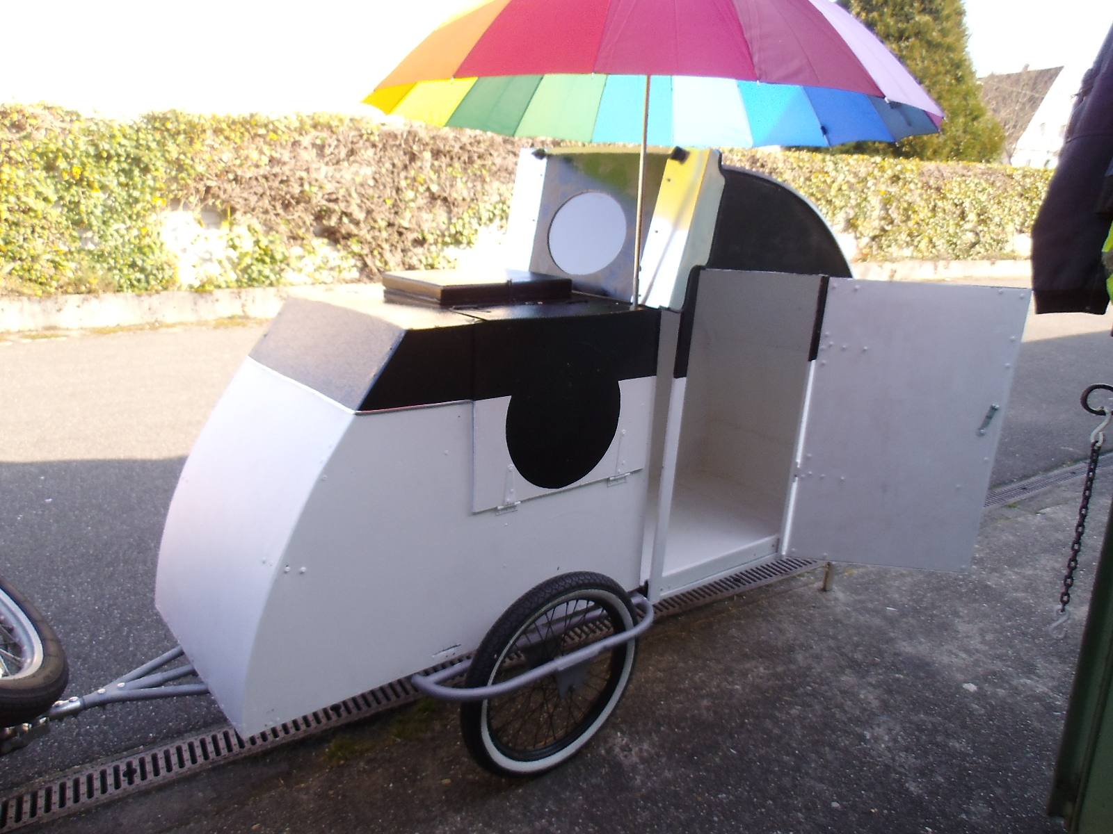

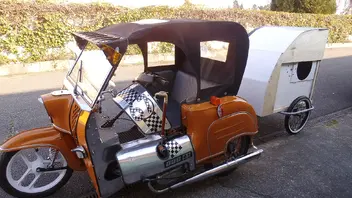

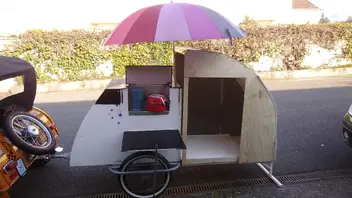

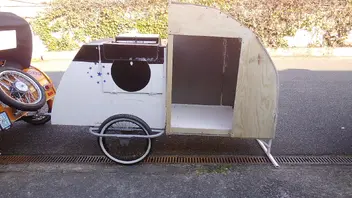

Der Rohaufbau von meinem Campinganhänger ist nun soweit fertig bis auf die Tür
, nun kann ich
an die Kleinigkeiten gehen und das ist noch ne Menge
Wie man auf den Bildern sehen kann ist es eine klapp Konstruktion .
Ich wollte vermeiden das die Fuhre so lang wird.

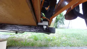

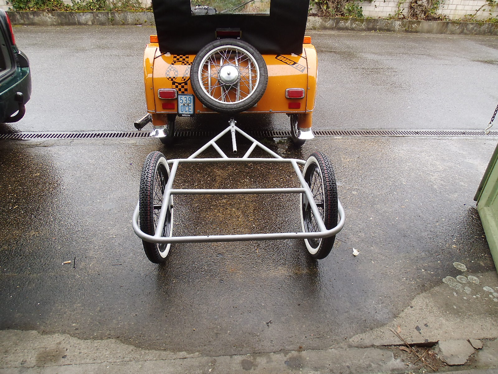

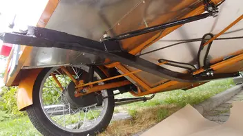

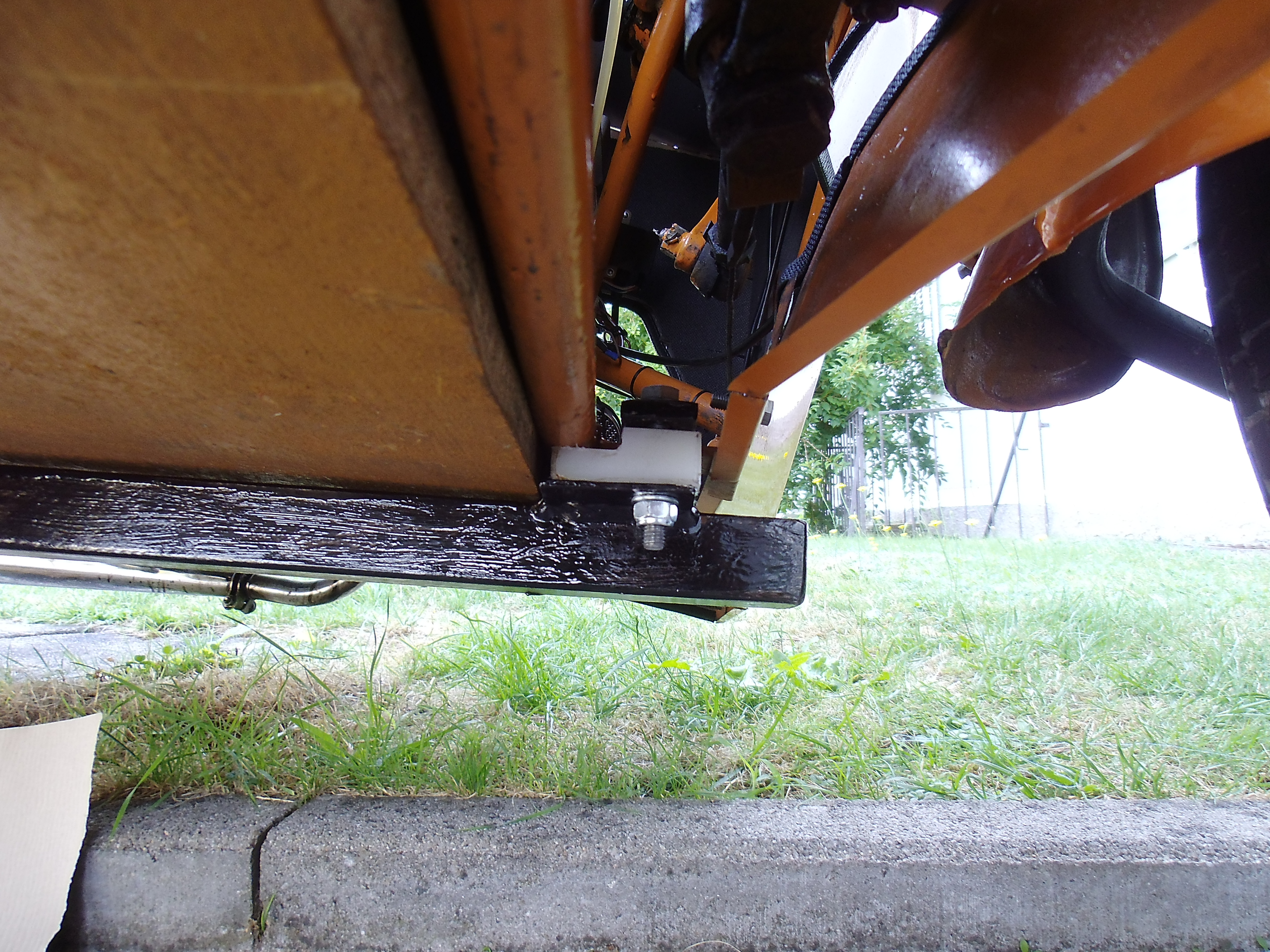

Duobus68 Das Reserverad ist nur mit der Achse und ein Loch in der Karoserie befestigt . Innen wurde eine große Karosseriescheibe und eine Kunststoffplatte verklebt . Der Reifen ist auch nach unten abgestützt .

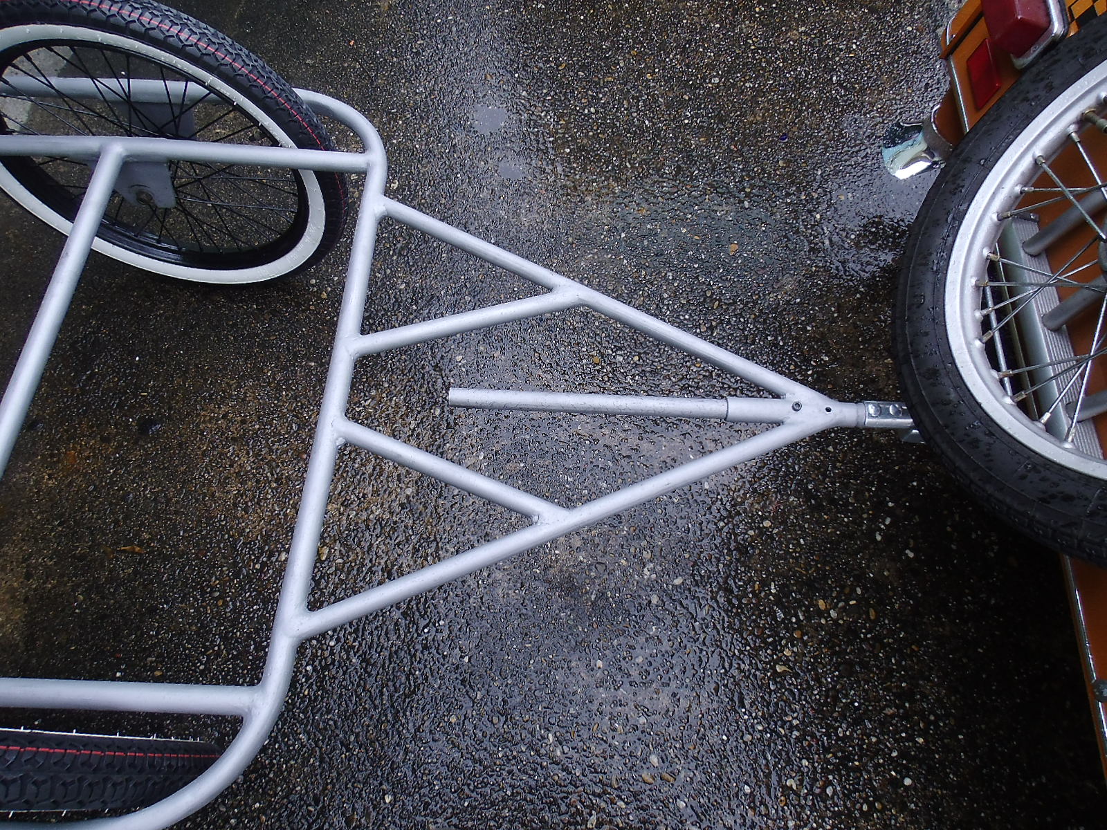

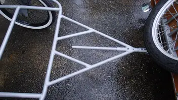

Guidolenz123 Die Anhängerkupplung ist so bemessen das sie an 4 Punkten mit dem Rahmen verschraubt ist

Die Deichsel habe ich verstellbar gemacht um bei der Anhängelast noch etwas ausgleichen zu können .

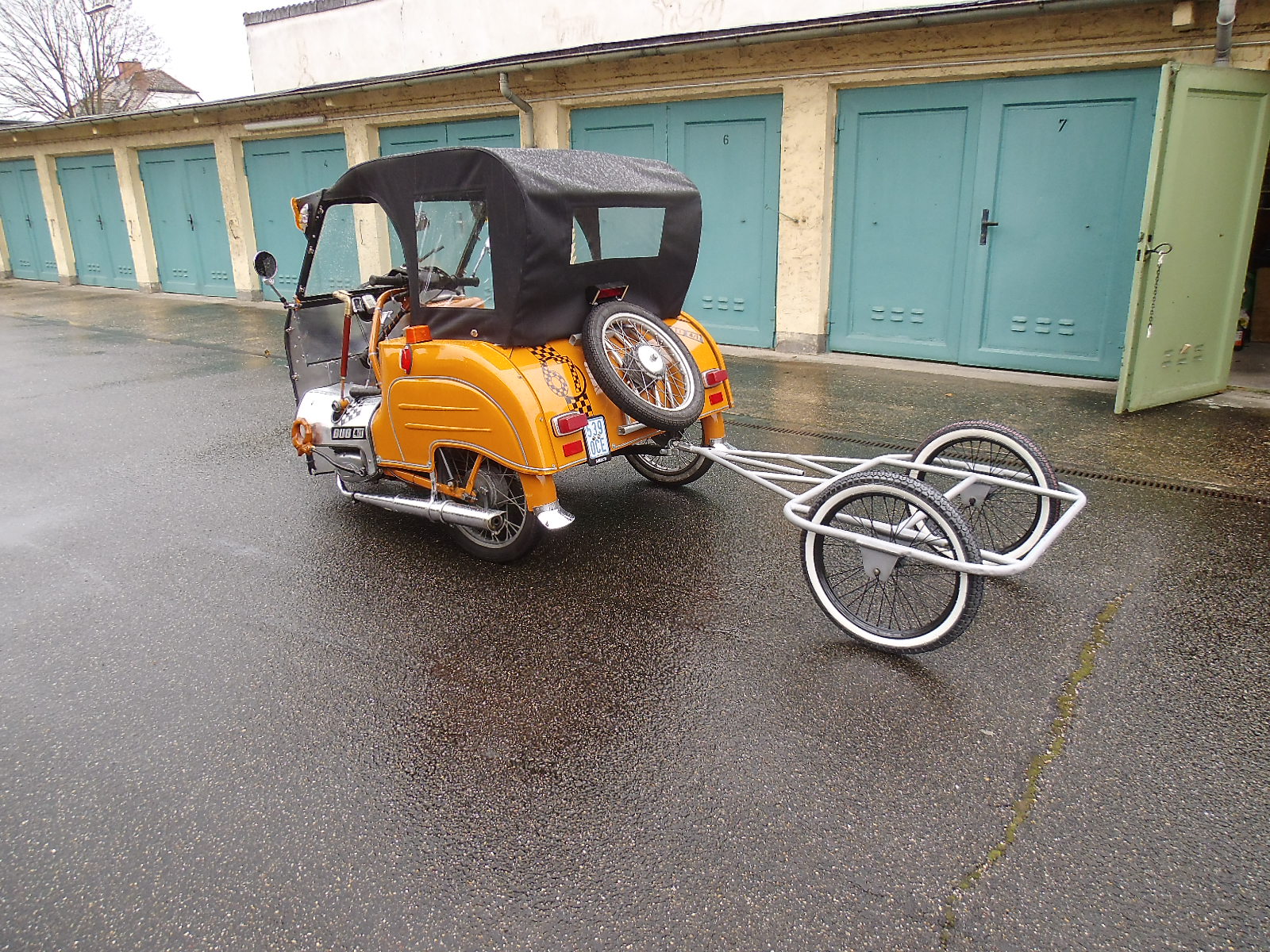

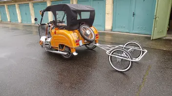

Das Untergestell vom Hänger wurde auch schon geschweißt und noch einige nette Sachen habe ich auch noch verbaut .

Klein sein ,leicht , schnell aufgebaut mit Küche und das Campingoberteil soll sich einfach vom Fahrgestell trennen lassen ,damit man das Fahrgestell als Transportanhänger nutzen kann , aber das Camping Teil hochkant in eine Ecke stellt
Also eine Eier legende Wollmilchsau
