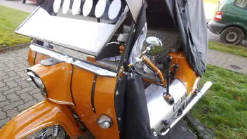

Am Scheibenwischerarm kommst Du leider nicht vorbei mit dem Rahmen?
Gesendet von meinem GEM-701L mit Tapatalk

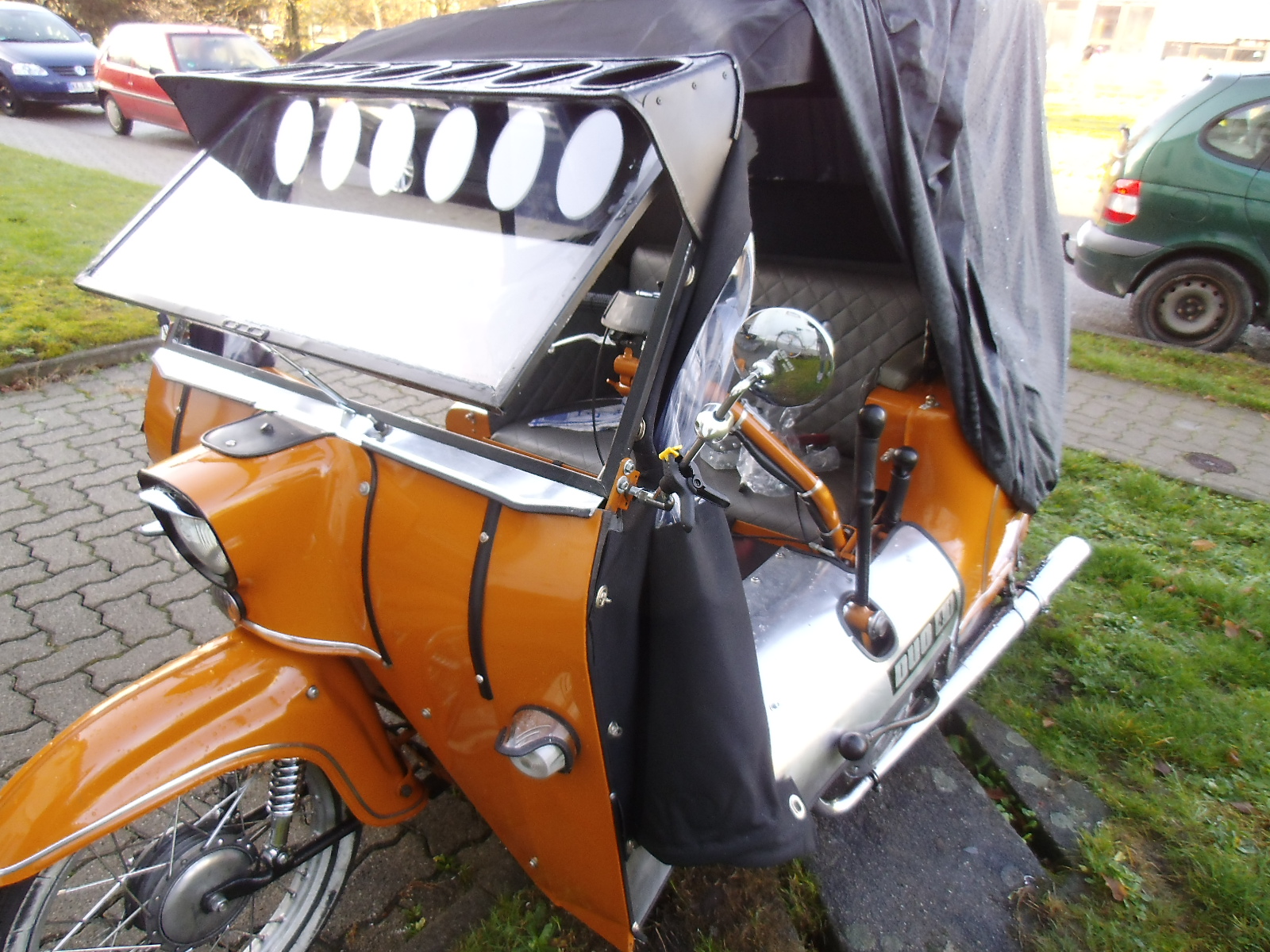

Ja da müsste man den Scheibenwischer nach oben setzen und die Befestigung an den Klapprahmen setzen
So und weil Weihnachten ist noch ein wenig Lametta .
Innenspiegel im Flammendesign , Seitenstrahler

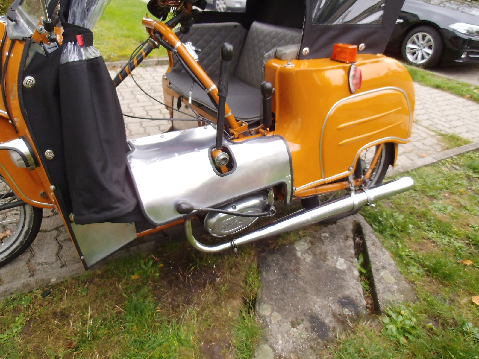

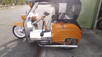

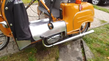

Nachdem ich endlich eine Garage bekommen habe und ich mein ganzen Krempel umgeräumt habe kann ich mich wieder mehr meiner Duo widmen .

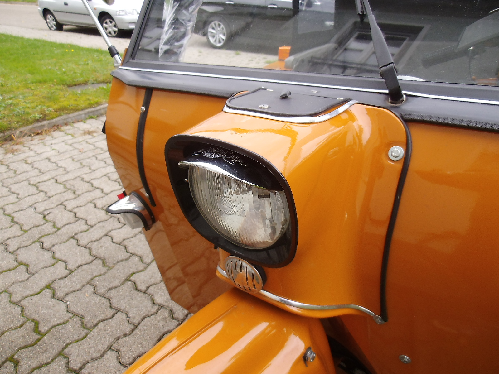

Einige Umbauten und Verschönerungen habe ich schon in Angriff genommen.

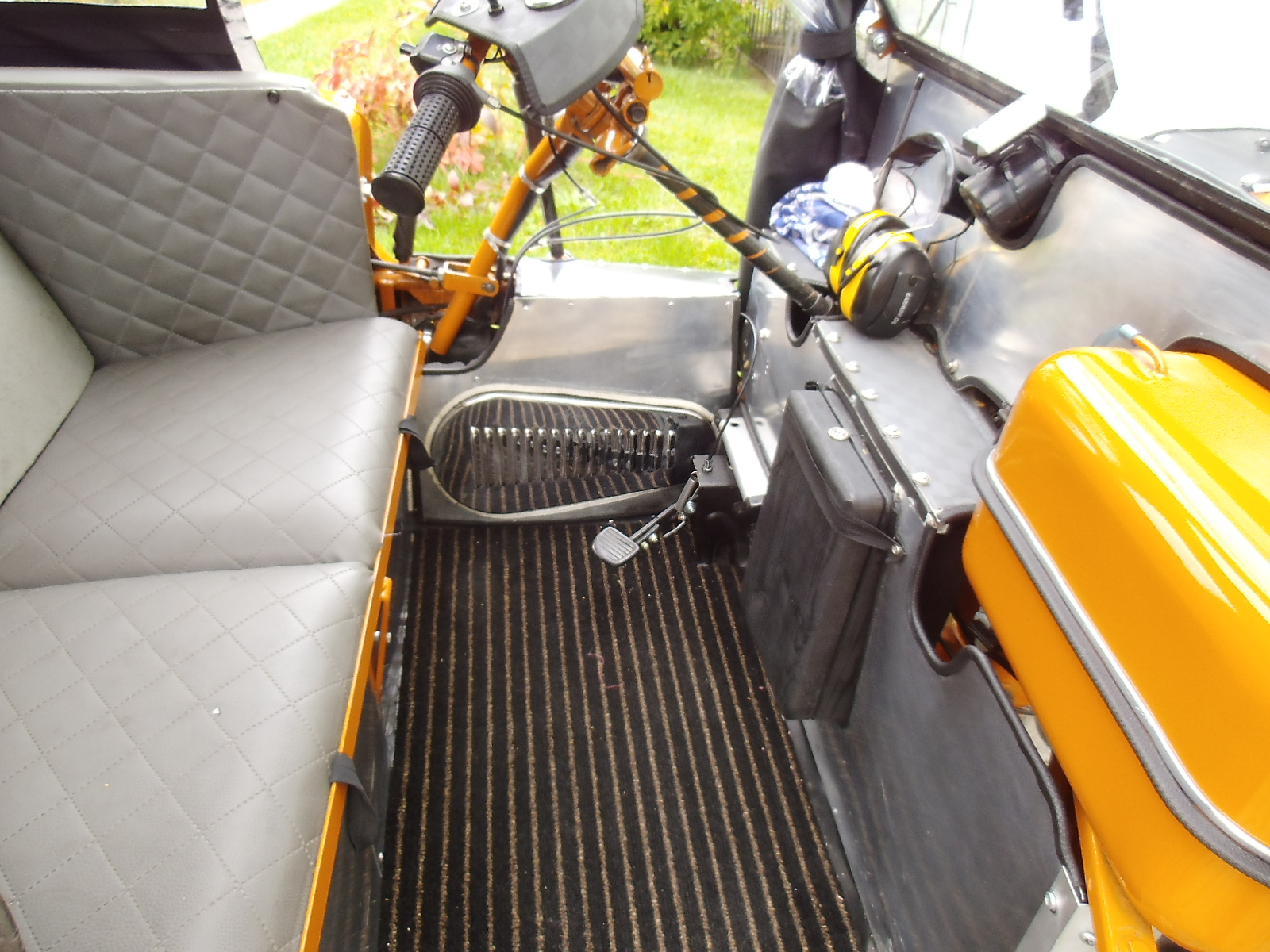

Vergaser Bing 17/15/1104 . Alufelge vorne mit umbau auf Handbremse . Andere Stoßdämpfer . Alle Schrauben in den Alublechen wurden mit Blindnieteneinsätze zum schrauben getauscht ( Schrauben mit Rosetten ,Edelstahl )
Das einzige wo ich noch nicht weitergekommen bin sind die Aufsteller für die Scheibe ,hat da einer eine Idee
Mit dem Vergaser habe ich erst eine große Testfahrt machen können , dabei hat sich mein Magnet vom Tacho verabschiedet .
Deshalb kann ich noch keine Aussage machen wegen der Geschwindigkeit .
Beschleunigung ist OK ,Motor dreht sauber hoch.
So das war es mal . Bilder gibt es auch
Echt geiles Teil! Da dreht sich doch jeder um, wenn du da vorbei tuckerst.
Schaut sehr nach perfektem Finish aus...
Also das weiße Gussrad sieht sehr schick aus. Kommen hinten auch noch 2?
Aber Hallo , hast Du gut hinbekommen.

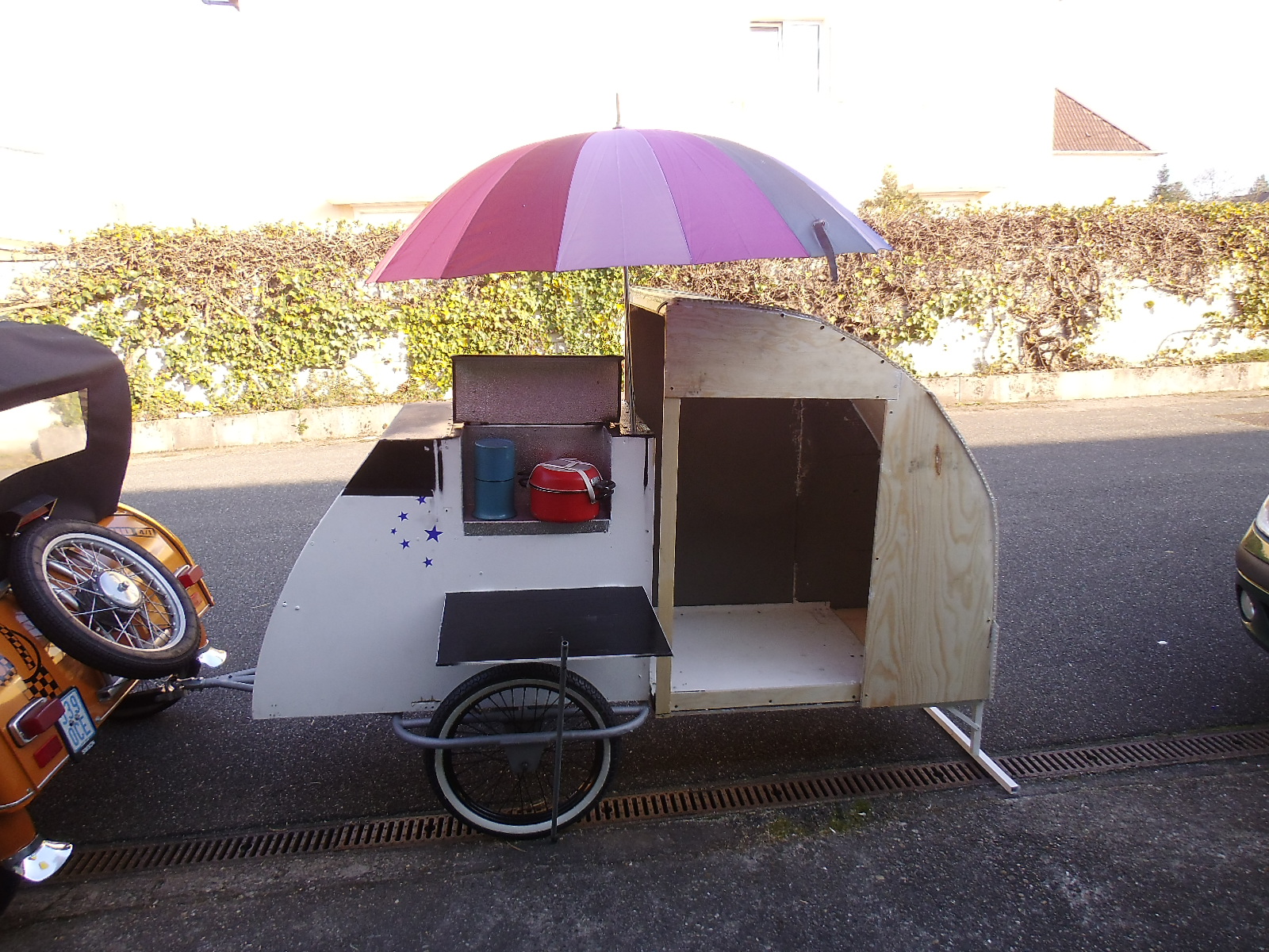

Das Untergestell vom Hänger wurde auch schon geschweißt und noch einige nette Sachen habe ich auch noch verbaut .

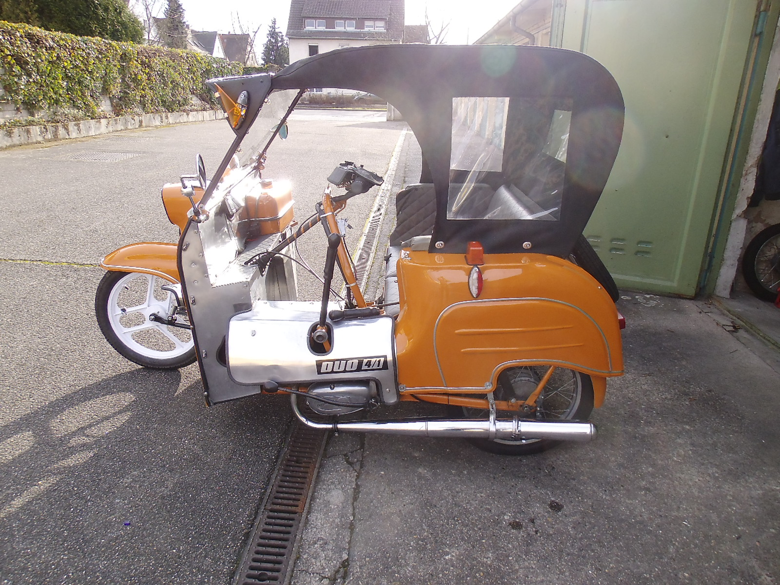

So ! Es geht weiter.
Nachdem ich eine Grippe überstanden habe
. Aber Hallo ich habe gedacht jetzt mach ich die Biege , wage ich mich ganz langsam wieder an meine Duo , was aber heißt das ich noch etwas langsam machen muss (fällt mir sehr schwer ).
So ein paar Bilder gibt's auch
Die Deichsel habe ich verstellbar gemacht um bei der Anhängelast noch etwas ausgleichen zu können .
Mein Schaltstock habe ich auch noch etwas aufgehübscht
. ( alter Spazierstock )
Wenn das Wetter wieder besser wird ,auch von den Temperaturen ,werde ich auch mal an die Räder gehen .
Also bis dannamal ![]()
Schön schön, Hänger mit Weißwandreifen und wann bekommt das Duo welche ?
Gute Besserung
Mit dem Stock ist es als würde Graf Momo unterwegs sein
Mit den Weisswandreifen war auch mein Gedanke ;-).
Aber schaut schon schniecke aus dein Duo. Der Hänger passt auch so schon sehr gut zum Duo von den Proportionen.

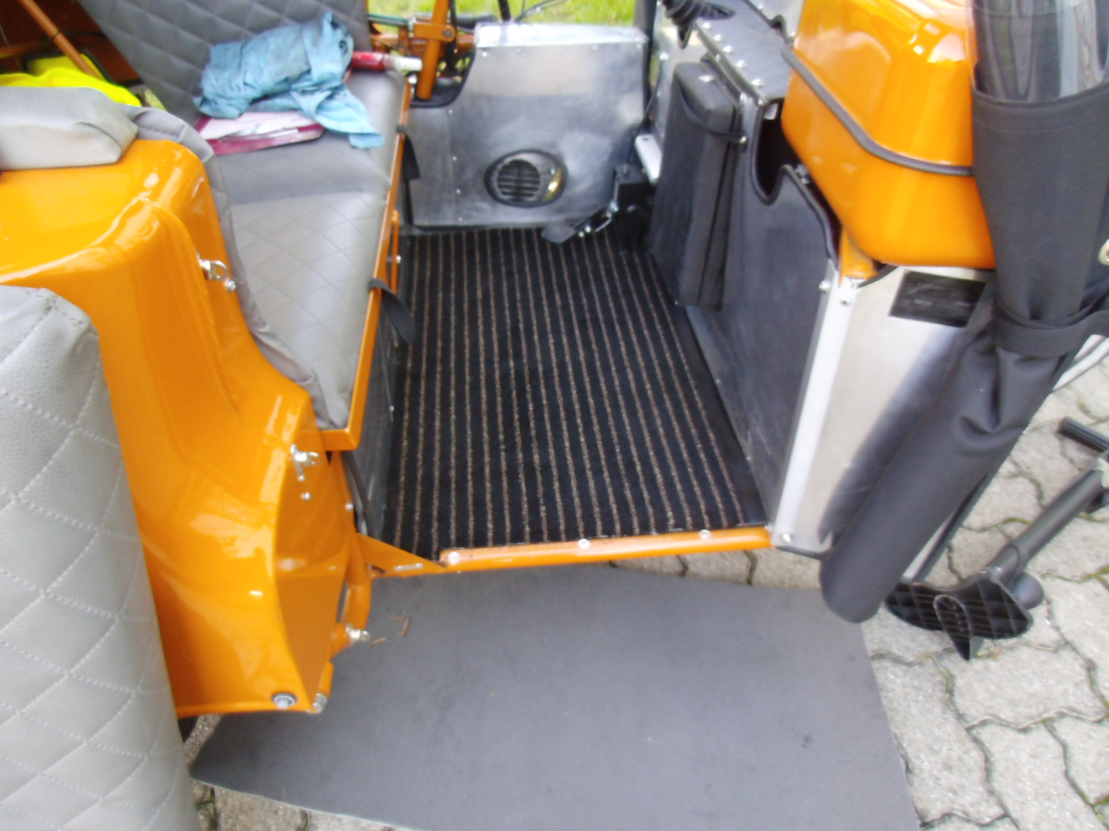

Hättest Du ein Bild innen von der Reserveradbefestigung, bitte ![]()
Der Schaltknauf kommt kultig und die AHK-Befestigung von unten/innen wäre mehr als interessant.
ckich.Danke für die Genesungswünsche
Duobus68 Das Reserverad ist nur mit der Achse und ein Loch in der Karoserie befestigt . Innen wurde eine große Karosseriescheibe und eine Kunststoffplatte verklebt . Der Reifen ist auch nach unten abgestützt .
Guidolenz123 Die Anhängerkupplung ist so bemessen das sie an 4 Punkten mit dem Rahmen verschraubt ist
