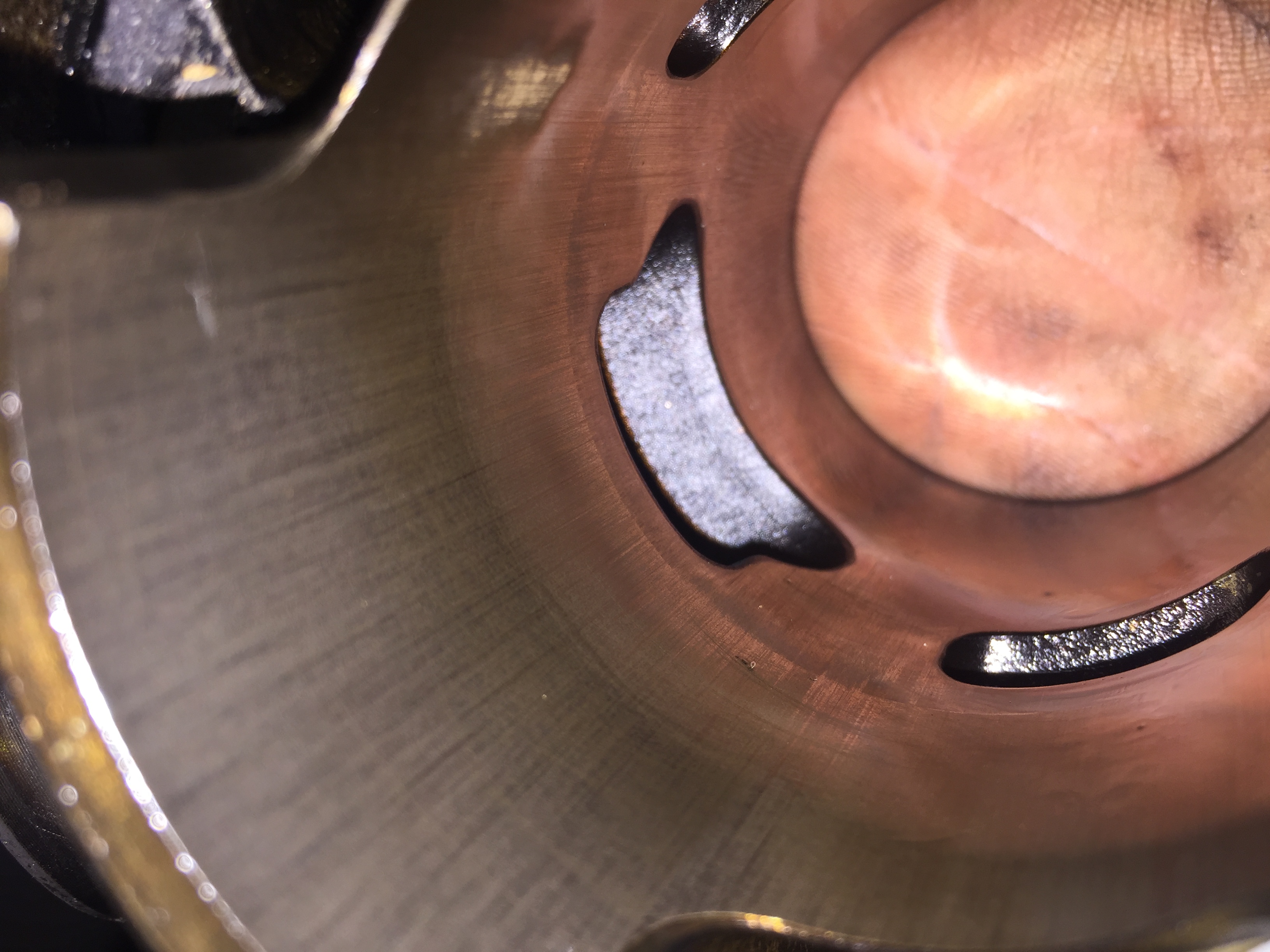

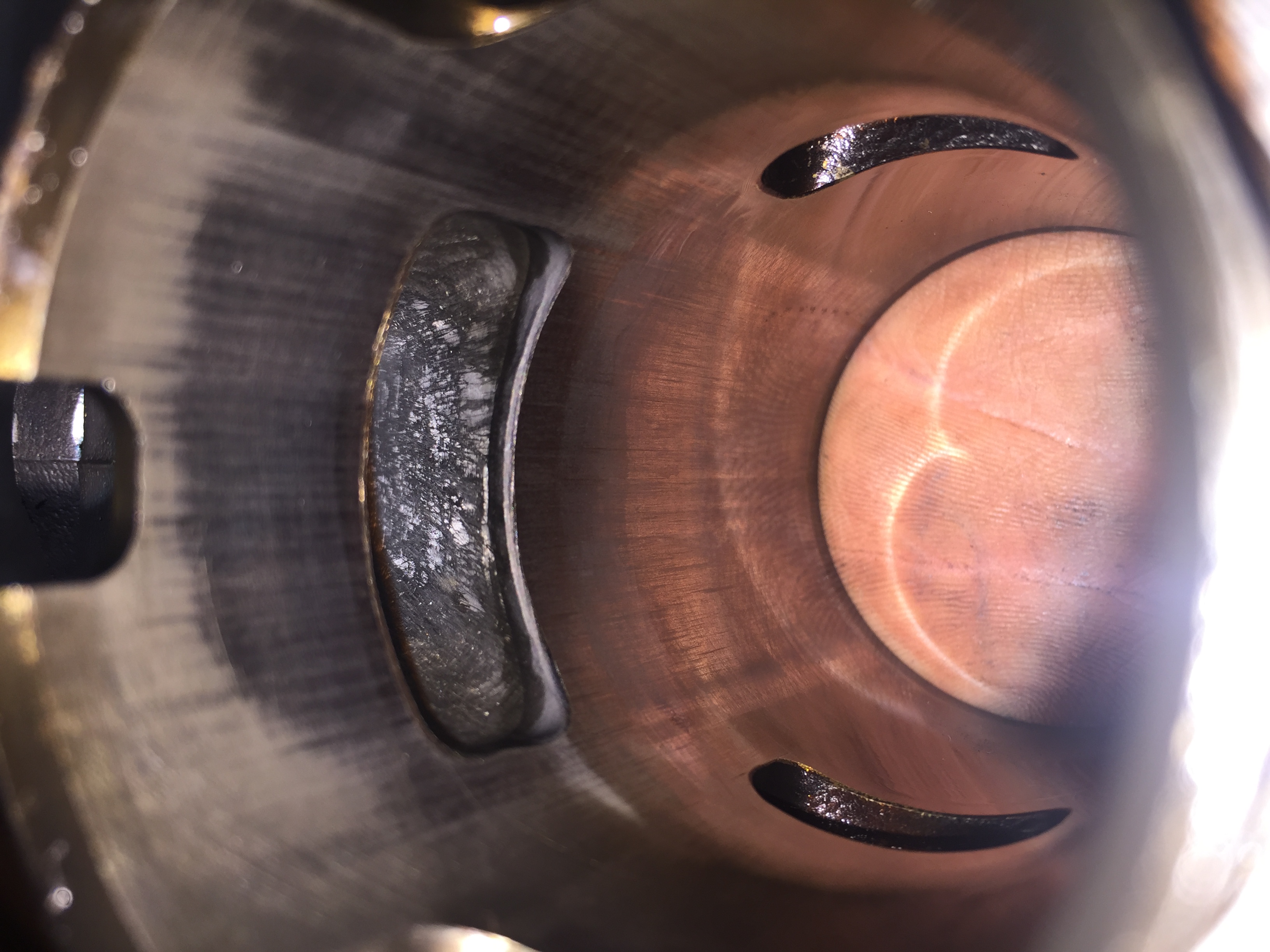

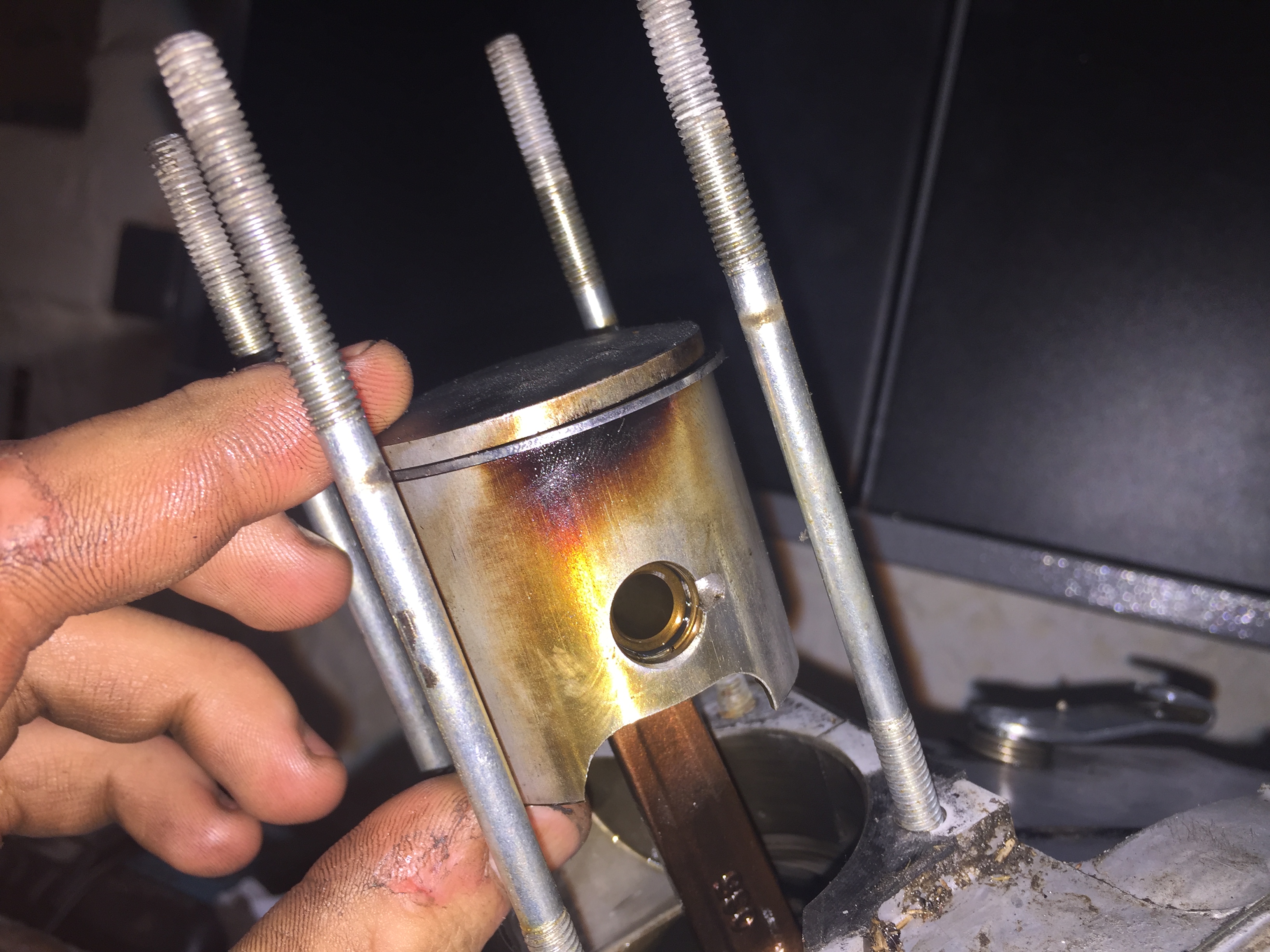

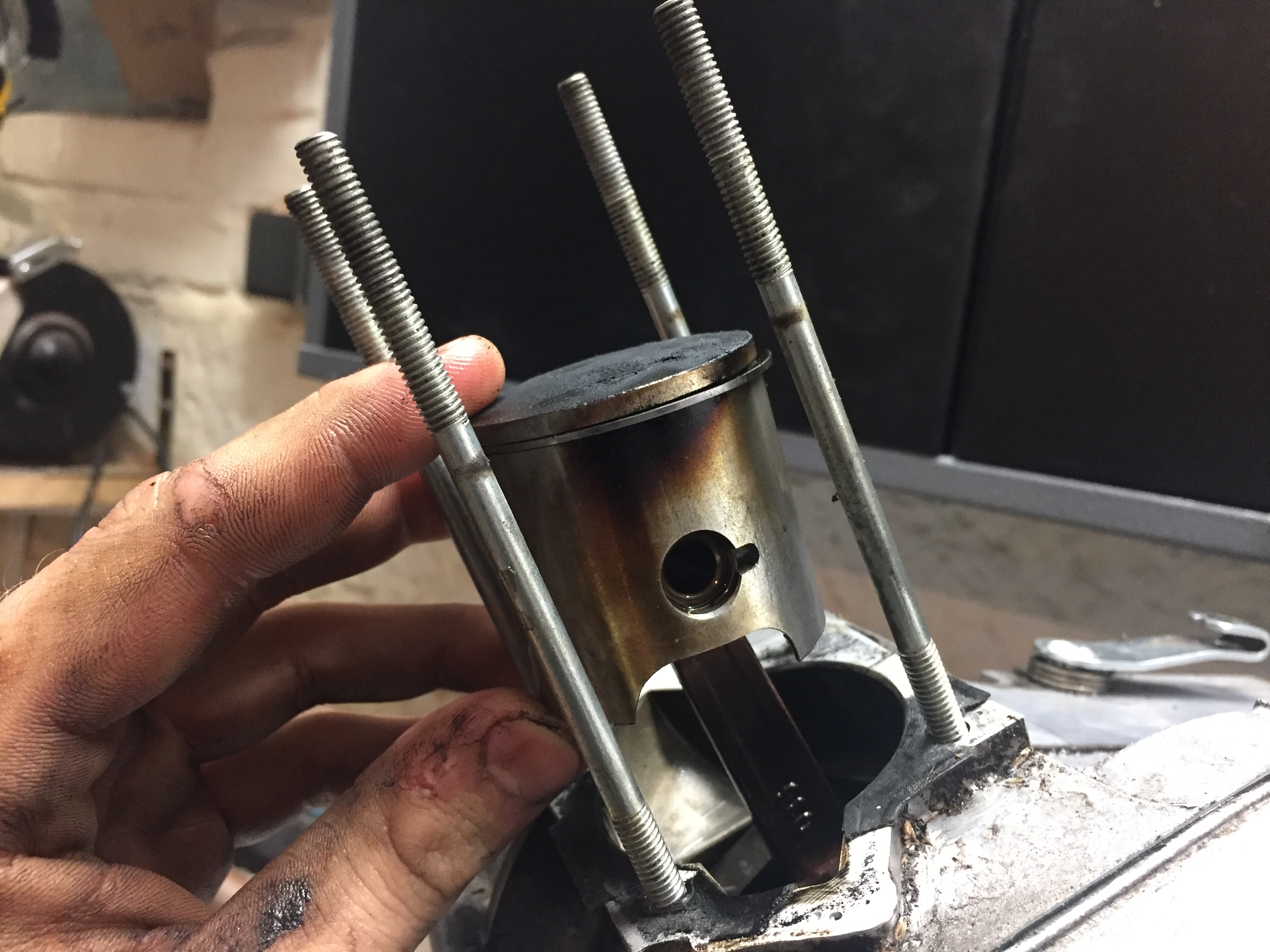

Danke für den Hinweis! Meinste das untere Pleuellager wäre fertig? Weil Axialspiel ist eigentlich im Toleranzbereich...
Ok. Ist zufällig Schmiemaxe (Gerrit Kaufmann)hier auch im Forum vertreten? Dann könnte er mir ja theoretisch gleich ein Angebot unterbreiten.
Eingefahren hab ich ca. 700 km mit 1:25 und Addinol Pole Position und Zündung auf 1,5 v. OT abgeblitzt.
Hat jetzt erst etwa 3500km runter.
Zuerst mal vielen Dank für die schnellen Antworten.
Die Honspur ist teilweise noch sichtbar. Nur einlassseitig sieht man deutliche Laufspuren.
Von was könnten die eigentlich kommen? Weil ich kannte es vorher eigentlich so, dass es ausslassseitig eher zu Laufspuren kommt, wegen der Hitze am Auslass. Aber einlassseitig?
Guten Abend,
Ich habe eben mal mein Moped zur Winterrevidierung zerlegt und hätte gern mal ein paar Meinungen zu meinem Kolben-/Zylinderzustand.
Meint ihr schleifen ist notwendig oder geht er nochmal.
Bilder im Anhang.
P.S. Dies ist mein erster Beitrag und ich wusste nicht wie mit solchen Fragen verfahren wird. Daher habe einfach hier ein neues Thema gestartet. Falls das falsch sein sollte bitte kure Info
Freue mich über Antworten
MfG louisss
