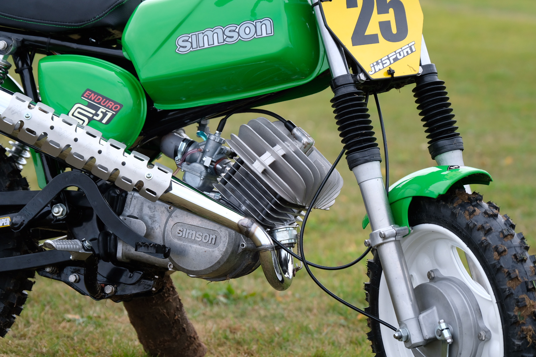

Ich habe mir ihn auch gegönnt, zwar die 18er Version zu meinem 1002D. Der Vergaser ließ sich Bombe abstimmen, da ich zuvor den alten 18er mit einer 95er HD bestückt hatte, bin ich nach den Erfahrungen von RZT beim neuen Vergaser auf eine 92er HD gegangen.
Ich musste nur die Umluftschraube etwas anpassen, schon lief er wie zuvor.

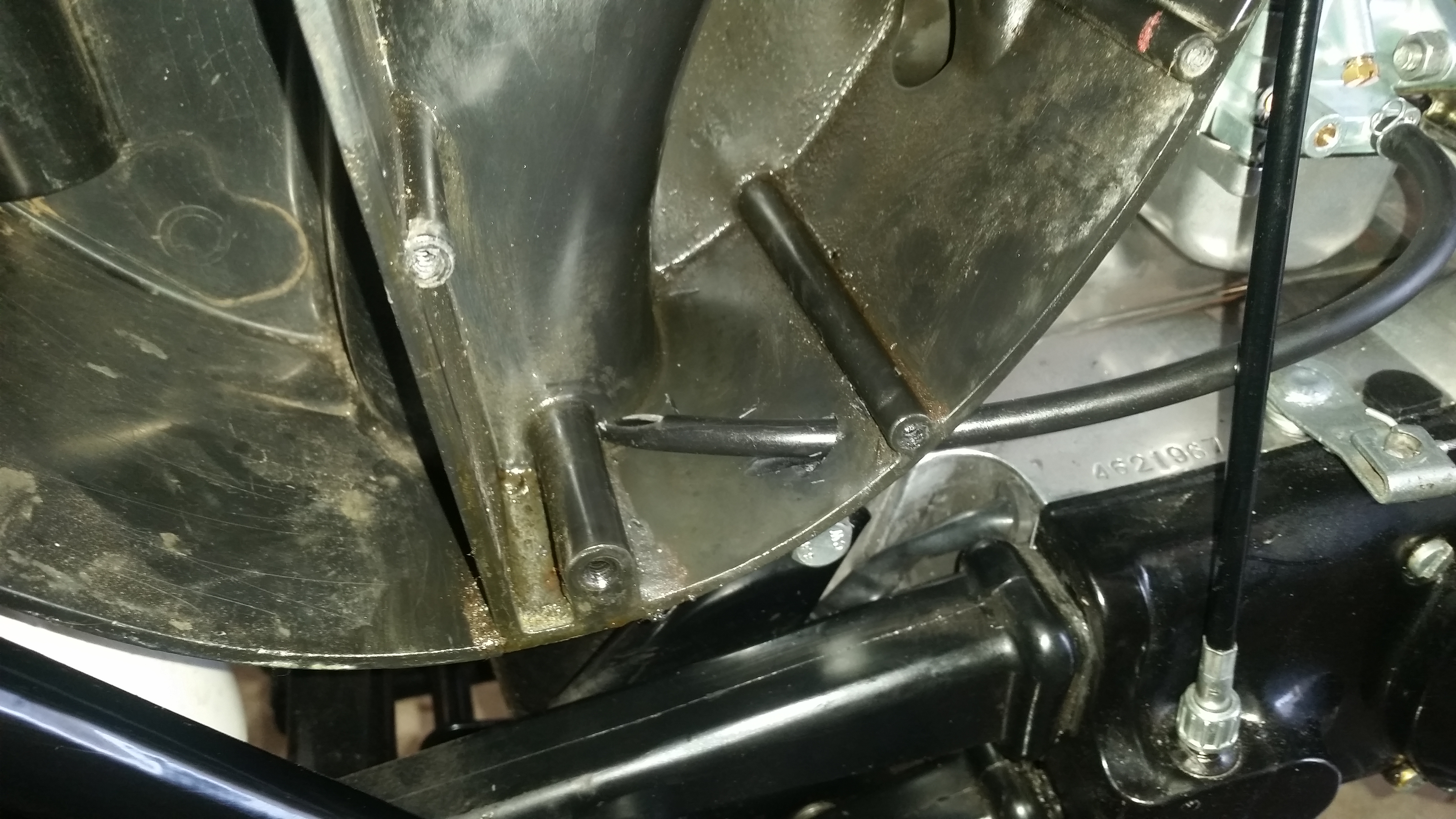

Den Schlauch habe ich wie im Bild abgeschlossen.
Bis jetzt scheint der Vergaser komplett dicht zu sein, was mir enorm wichtig war.
Dazu muss man sagen, dass mein Motor auf Kraft von unten raus läuft.
Würde ja auch den alten 21er updaten, jedoch dreht dieser Motor von ZT an meinem Enduro höher, nicht dass der Schlauch dann verstopft.
