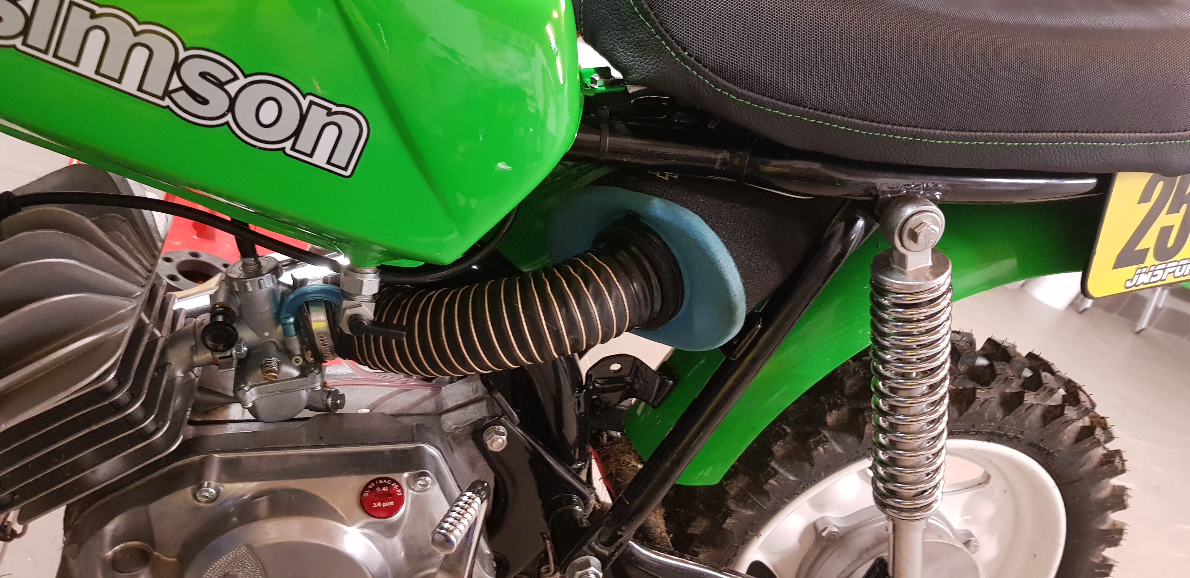

Sieht schon deutlich besser aus.
Ich frage mich aber, ob der Schlauch auch etwas aushält (rissfest, benzinfest oder ähnliches)? Der sieht nämlich sehr dünn aus.
In meinem Cross-Moped hat der Schlauch jetzt ein Jahr durchgehalten, hatte ich mal als Luftfilterschlauch im Netzt bestellt.

Das hätte ich natürlich nicht erwartet, das sich das Bissel Bogen auf die Abstimmung auswirkt.
Ich auch nicht aber es ist ein Unterschied wie Tag und Nacht. -

So,
Ich müsste die Luftzufuhr wirklich nochmal umbauen.
Der Motor hatte durch die 3x 90° Bögen nicht schnell genug Atmen können und hat sich dauernd verschluckt.
Jetzt sieht es besser aus und der Motor dreht sauber hoch. -

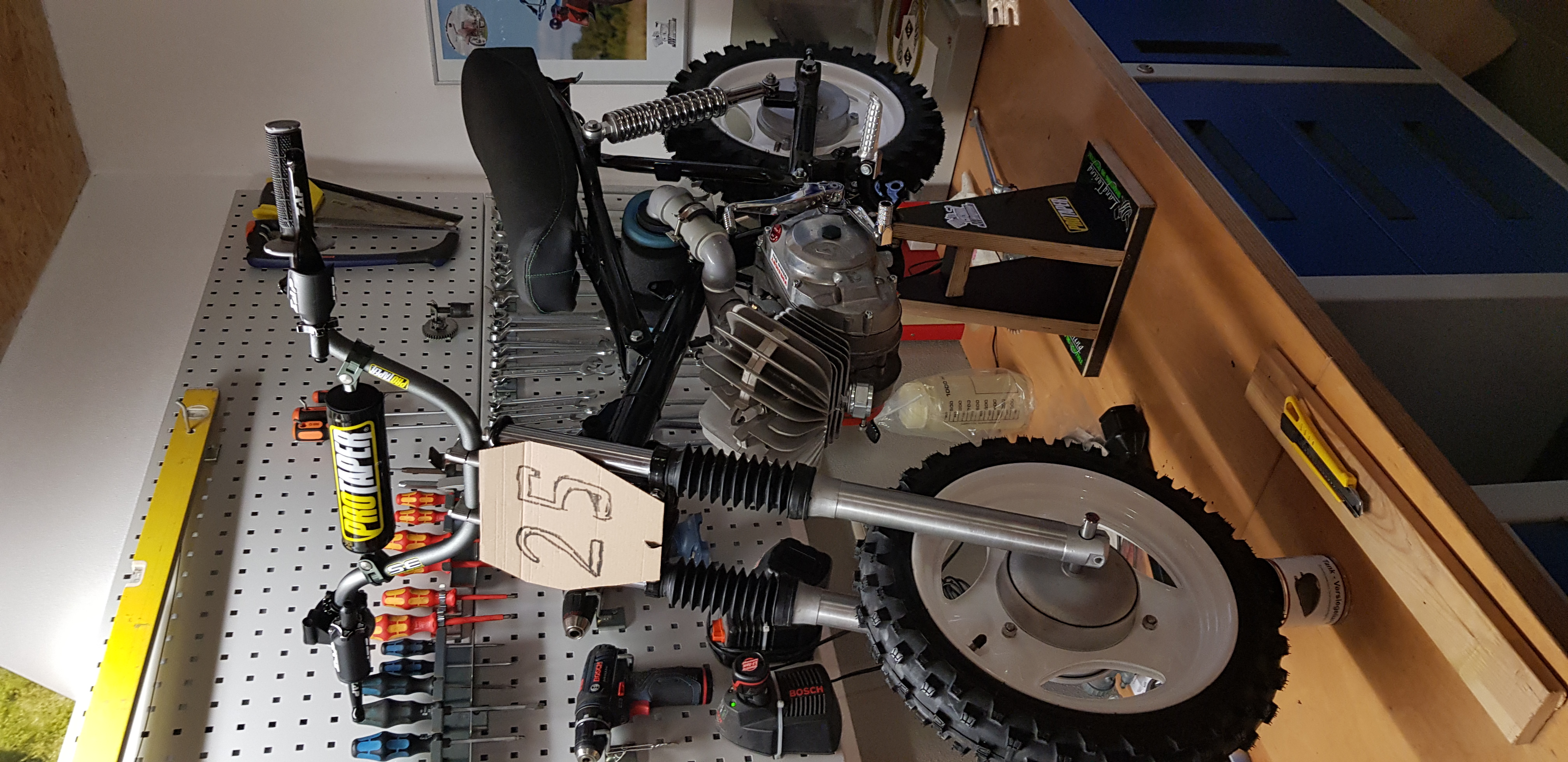

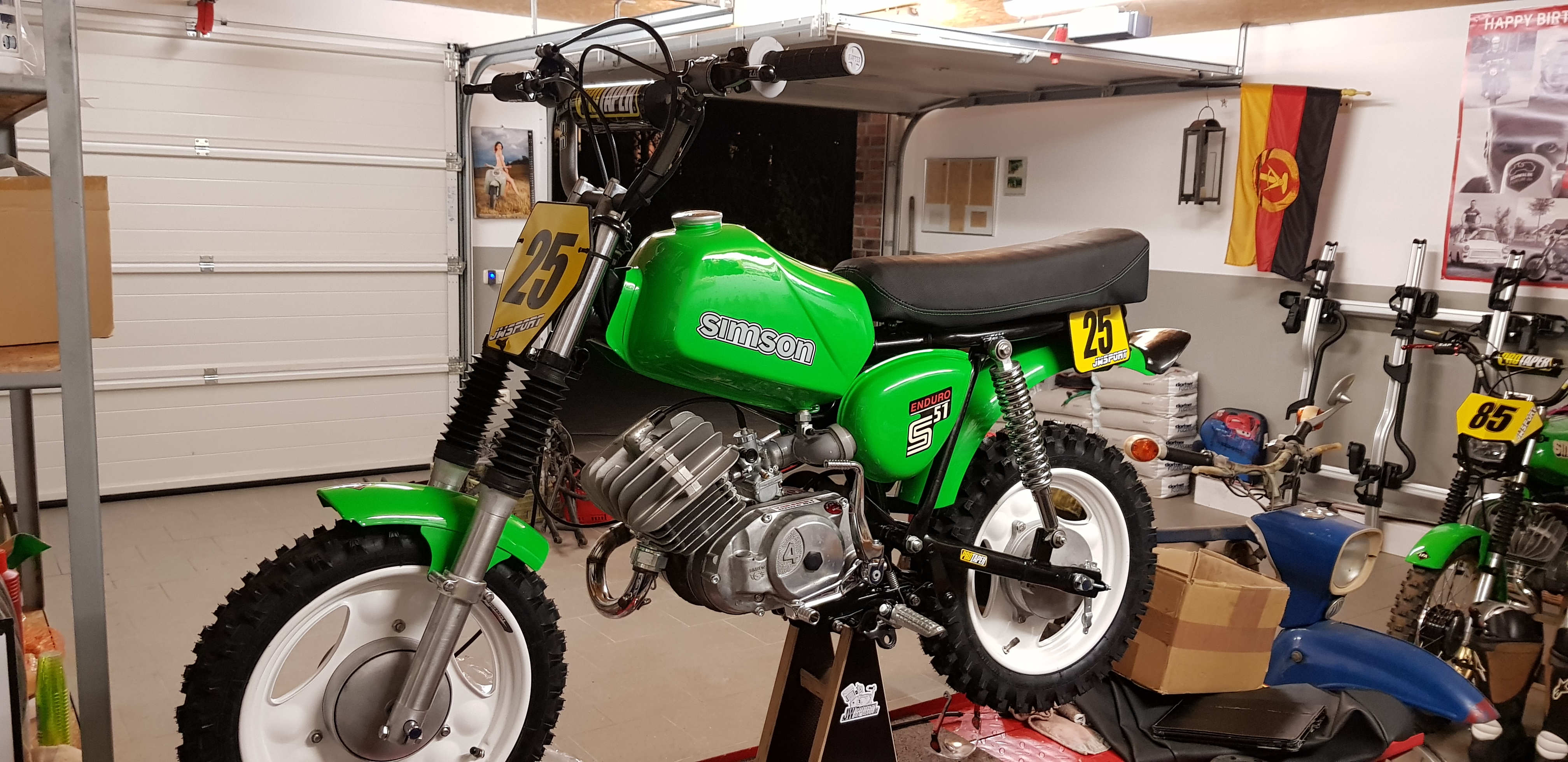

Moin, Samstag war Probefahrt .
DMT Racing nochmal danke für das Angebot mit der Scheibenbremse aber ich werde es erstmal so fahren. -

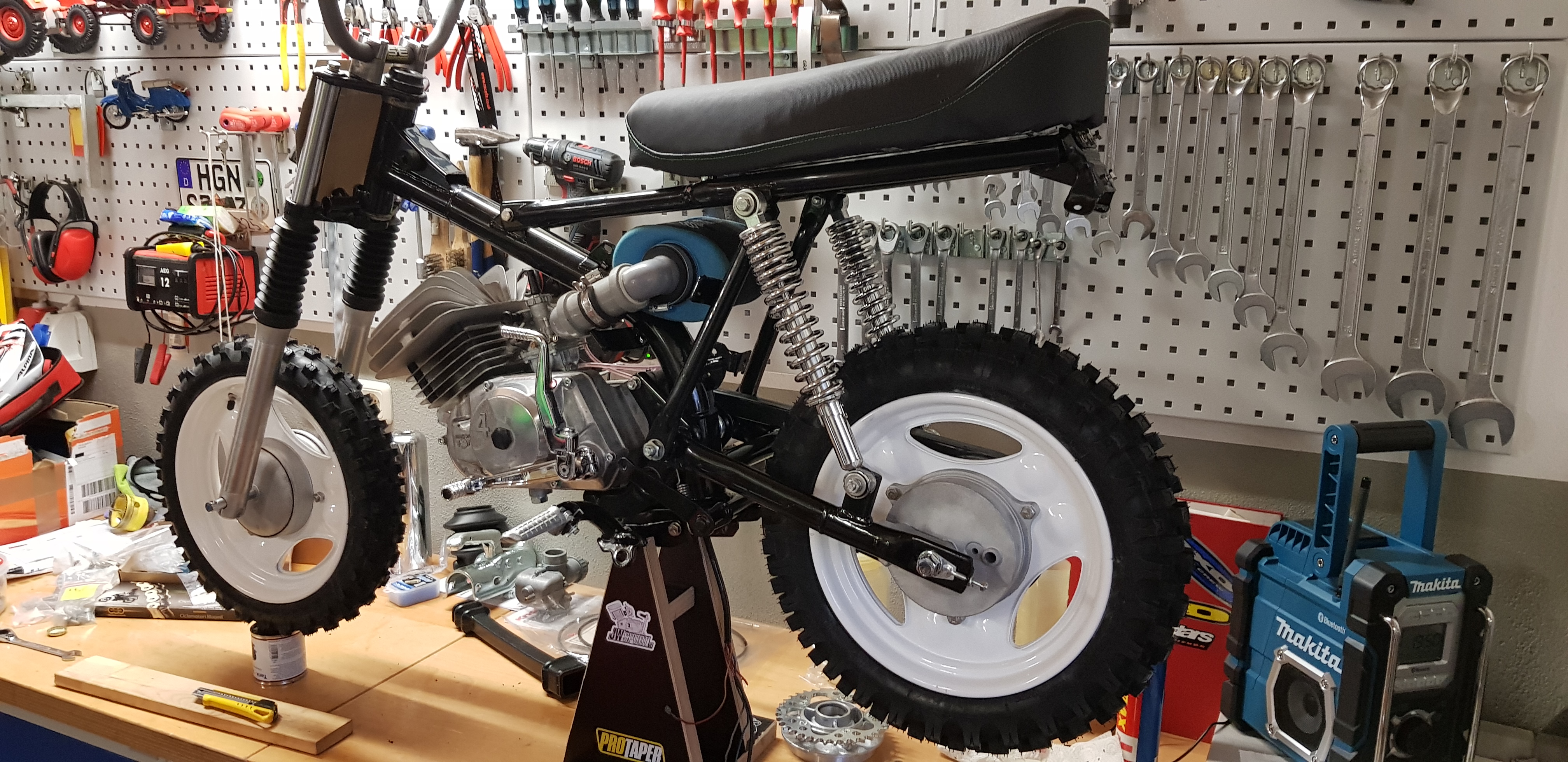

Simson fast fertig, Wochenende ist Probefahrt

Er fährt seid zwei Wochen mit meinem S70C und da funktioniert das mit der Vorderbremse schon ganz gut und mit den Zap Hebeln geht es ja auch ein wenig leichter. Außerdem sin wir auch mit Trommelbremsen groß geworden.
Er denkt an seine Gesundheit..
Ne SB wäre noch nett gewesen.
Aufrüsten können wir ja immer noch. -
Jetzt fehlen nur noch die Lackteile
Ja bin ich,
