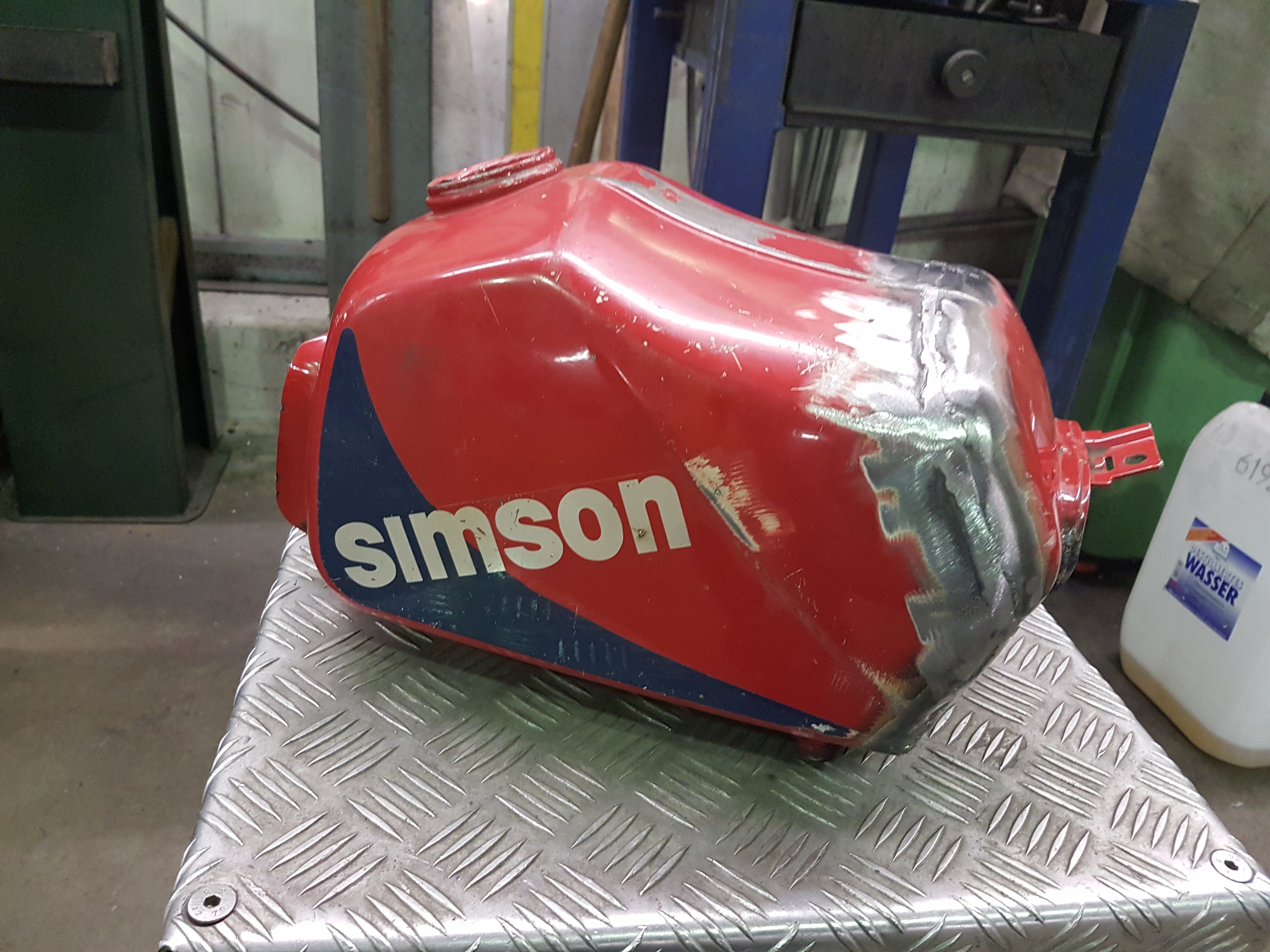

So Tank ist auch fertig geschweißt.
Der Motor ist nur für die Anpassungsarbeiten drin.
Nebenbei baue ich noch ein Crossmoped auf und da soll der Motor rein ( LT85 ).
Aber den Fächerkopf find ich in dem Mini auch geil. -
