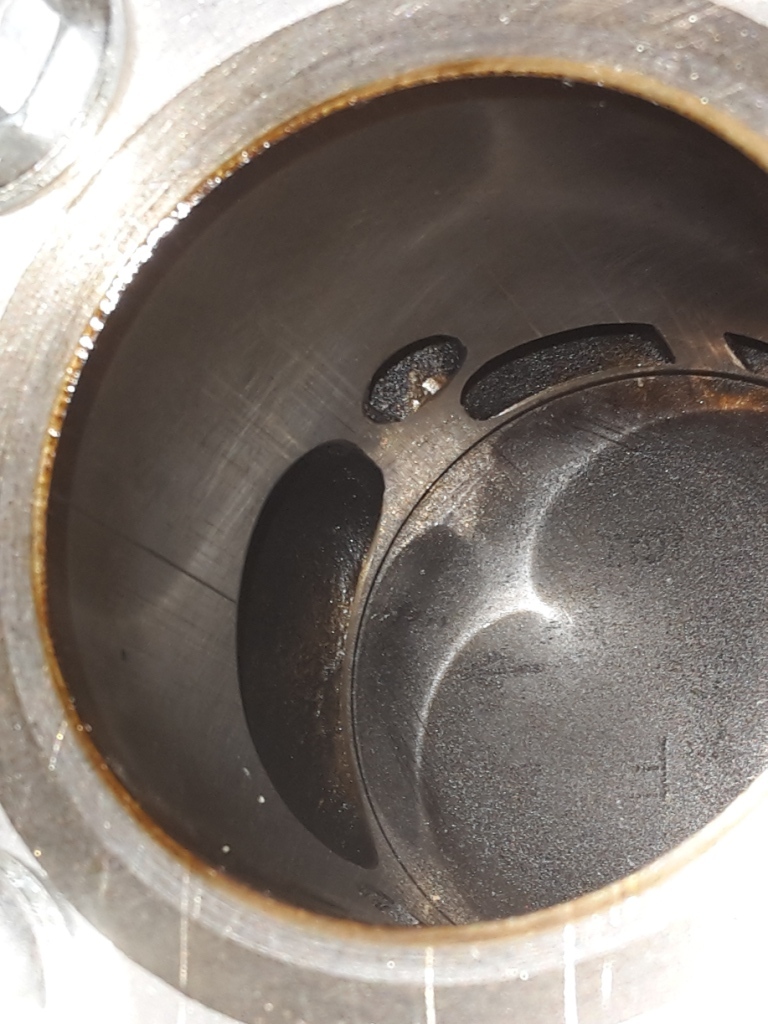

    Da ich mir einen neuen Zylinderkopf ausdrehen lassen will hab ich gleich mal genau geschaut , was für Steuerzeiten der Zylinder mit der aktuell verbauten Distanz hat. Ich würde gern wissen ob ich den Zylinder eventuel höher oder tiefer setzen sollte um Steuerzeiten zu korregieren und den neuen Kopf dann oben anpassen zu lassen.
    Gefahren wird das ganze zur Zeit mit einem 21er Vergaser, SP Enduroauspuff mit kurzem Krümmer und Max Leistung bei etwa 9000U/min
    Ermittelt habe ich:
    Bohrung 41,50mm
    Welle mit 45mm Hub
    Qk mit aktuellem Kopf: 0,95mm
    Distanzplatte inkl Fußdichtungen: 2,00mm
    Außlass: 180 grad
    NAs: 170 grad
    Überströmer: 122grad
    Einlass mit großen Kolbenfenster 360Grad
    Kolben fährt oben 0,25mm über
    Und kann man an den Kanalgrößen noch was tuen oder sind Flächen für einen stabilen Betrieb augenscheinlich schon ausgereizt?
    Bilder zeigen den Kolben in UT

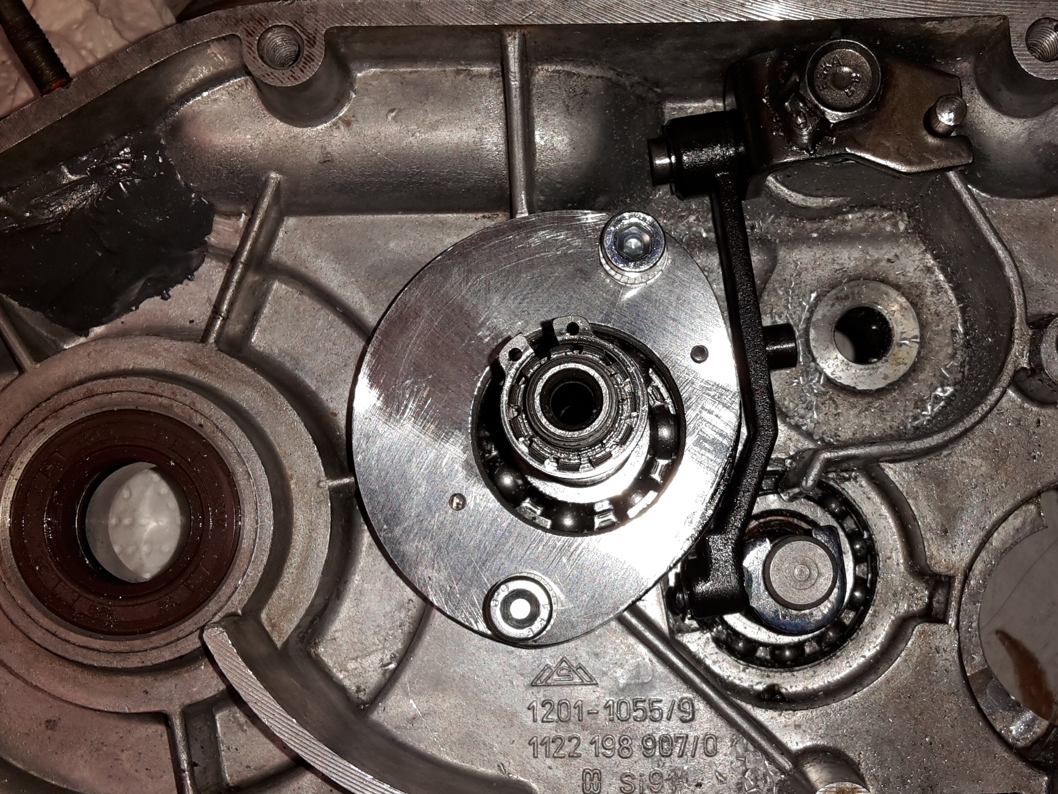

    Moin,
    habe mir das Getriebe auch gegönnt für meinen Motor, an dem ich der über den Winter gebastelt habe.
    Hab gleich in die Schaltwalze problemlos ein übliches Nadellager verpresst und dazu einen Verschraubten Bolzen.
    Habe festgestellt, dass die Festradwelle fertig mit Distanzscheiben und Zahnrädern so wie ausgeliefert mit aufgeprestem Lager 6/10tel mm zu lang (bei 0,5mm Mitteldichtung) war und habe die oberen drei Distanzscheiben deshalb leicht abgeschliffen.
    Die Losradwelle ist überdies auch zu lang und das montierte Lager schaut des jetzt 2/10tel aus dem Lagersitz der Antriebsritzelseite.
    Ich wollte an der von ZT ausdistanzierten Losradwelle nichts verändern weil alles mit fast 0 Spiel das drauf sitz und die Räder somit (hoffentlich perfekt) über den Kugelbohrungen laufen.
    Ich will das Gehäuse jetzt ungern nochmal spalten kann man das nachträglich ausgleichen? oder einfach ne dickere 1mm Kautsit Dichtung drauf...?
    Kann mir jemand sagen ob es auch bei diesem Getriebe mit der gelieferten Schaltwalze nötig ist die Schaltklaue nachzuarbeiten oder fahren auch welche mit originaler unveränderter Schaltklaue damit rum?
