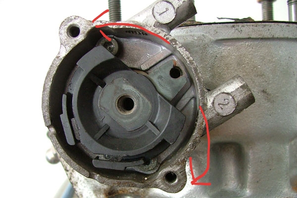

Moiens, gibt neues von der front. Ich hab gestern mal den 800 km gelaufenen zylinder gezogen. Ich war erschrocken. Der kolbenboden komplett schwarz mit ordentlich ölkohle, die überströmer sind mit ölkohle belegt. Und der erste kolbenring ist festgebacken mit ölkohle. Zündkerze war rehbraun. Mischöl motul 800 offroad. Meine vermutung geht richtung auspuff, ich denke er wird die abgase nicht los. Deswegen auch das bis max 8000 u/min drehen. Was meint ihr, würde es was bringen, den endrohrdurchmesser etwas zu vergrößern? Oder ein auspuff mit mehr saugenden konus? Mfg
Quält sich aber bis 9000 u/min. Bis 8000 gehts im stand ruck zuck
Nein im stand kommt bei 9000 u/min der drehzahlbegrenzer. Ist normal, da das geschwindigkeitssignal fehlt. Sonst bräuchte mann ja nur die tachowelle abschrauben und sie wär entdrosselt.
Wenn zündung an, fährt die powerwalze in die offene stellung, mann stellt die powerwalze so ein, das der auslaß in der laufbuchse komplett geöffnet ist. Wenn der motor angemacht, dreht die powerwalze nach rechts. umso höher die drehzahl, dreht sie nach links bis zum eingestellten punkt. Und genau das macht sie.
Ich hab die walze mit demontierten krümmer und zündung an eingestellt. Und wenn du den deckel abhast siehst du wie weit die powerwalze öffnet und schließt
3rm00. Hab 2 mm übermaß, sind exakt 133 ccm. Ja das ist die frage, hab dafür aber ein 32mm vergaser, der mehr abgase produziert. Der gianelli ist für 28mm gebaut. Würd gern wissen in wieweit sich ein größerer vergaser bei gleichbleibenden auspuff verhält.
Bj 98, hab 2 verschiedene cdis getestet, ist exakt gleich geblieben. Ich find den gianelli im gegesatz zu dem originalkrümmer ziemlich dünn. Ich weiß nicht ob weniger volumen hilfreich ist bei meinem problem. An die auspuff/membran spezis, macht es mehr sinn, weniger volumen und kürzer oder mehr volumen und kürzer? Es gibt noch den athena krümmer, der ist auch für den 170 ccm zylinder geeignet.
