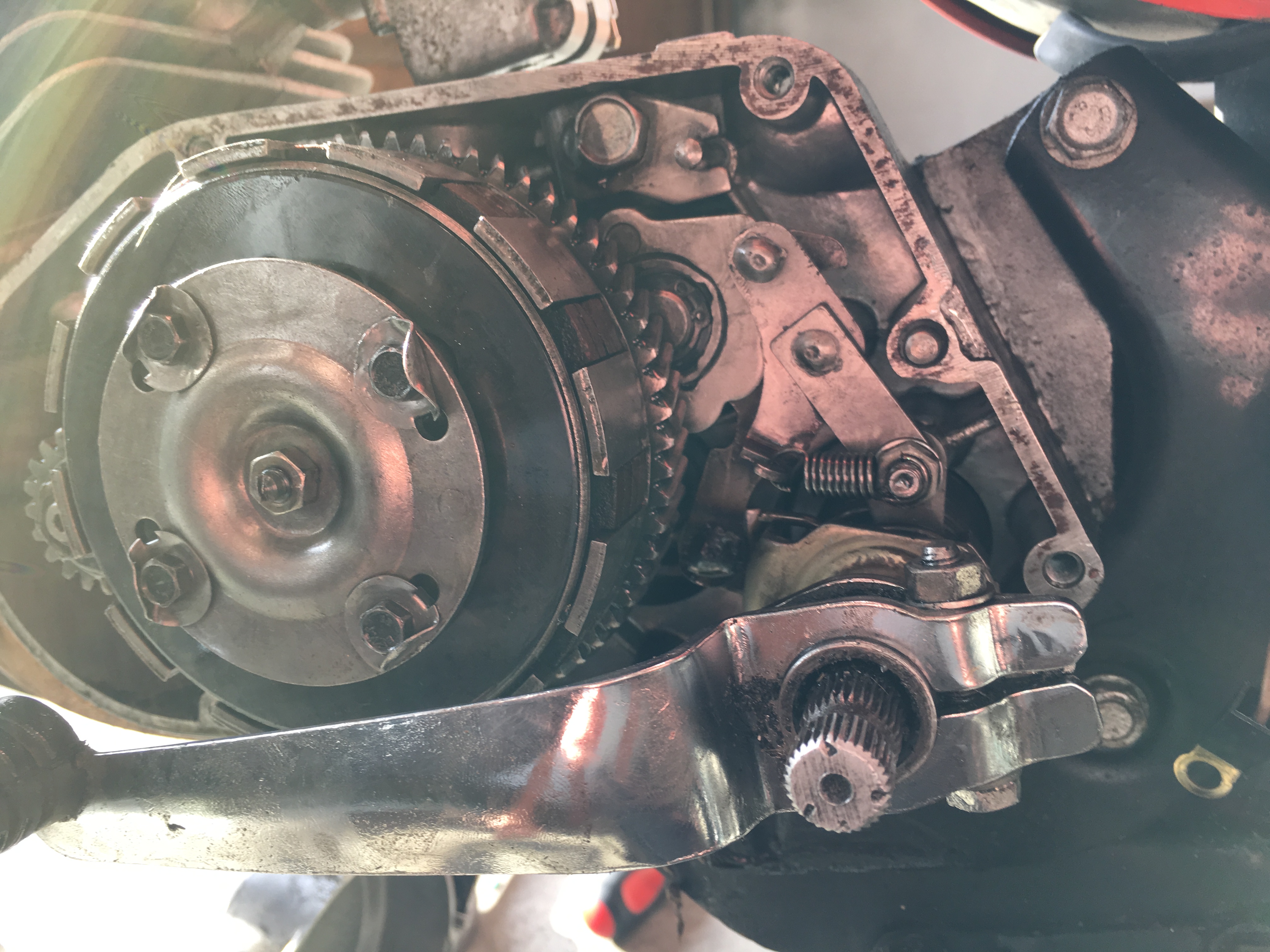

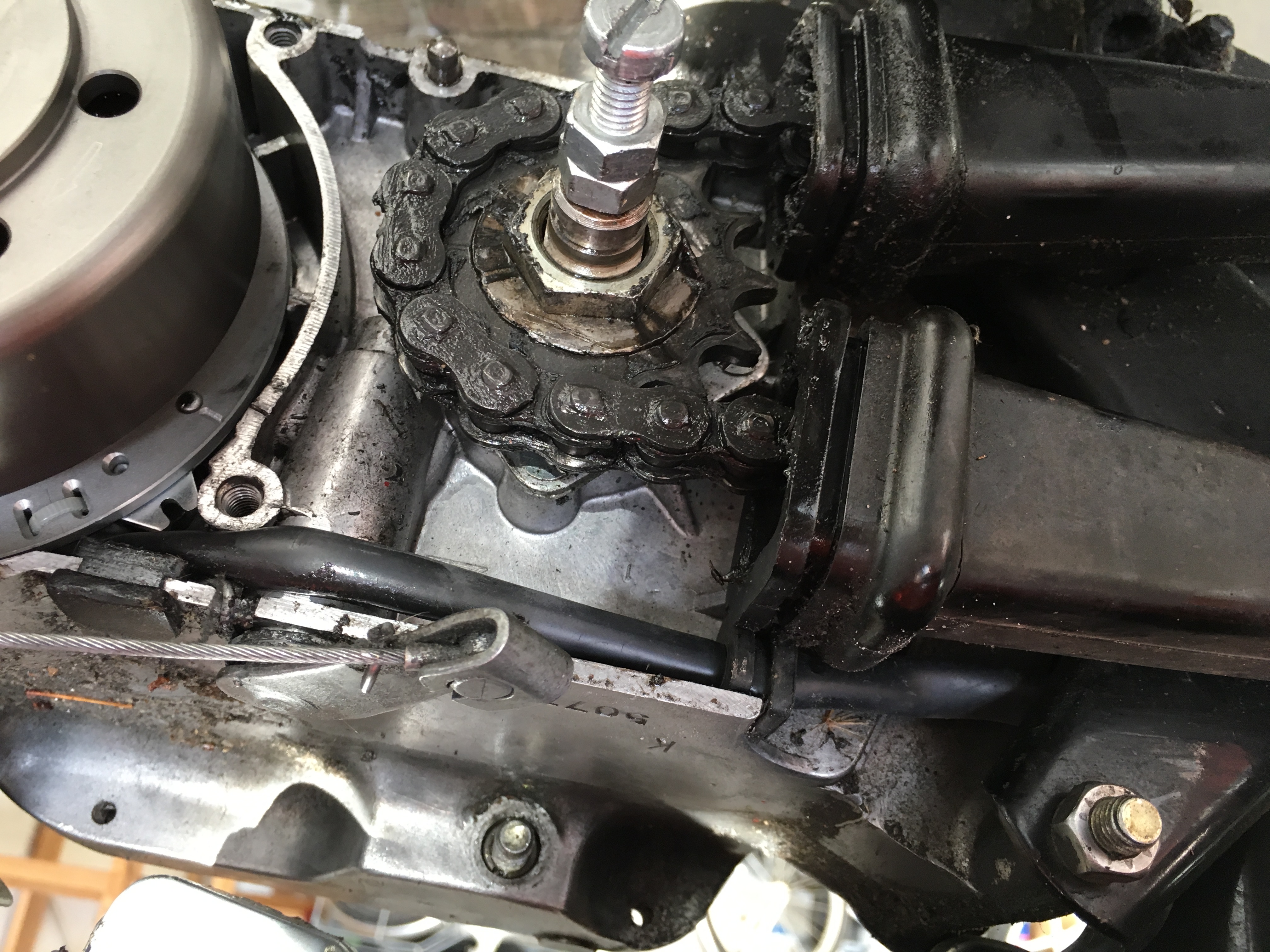

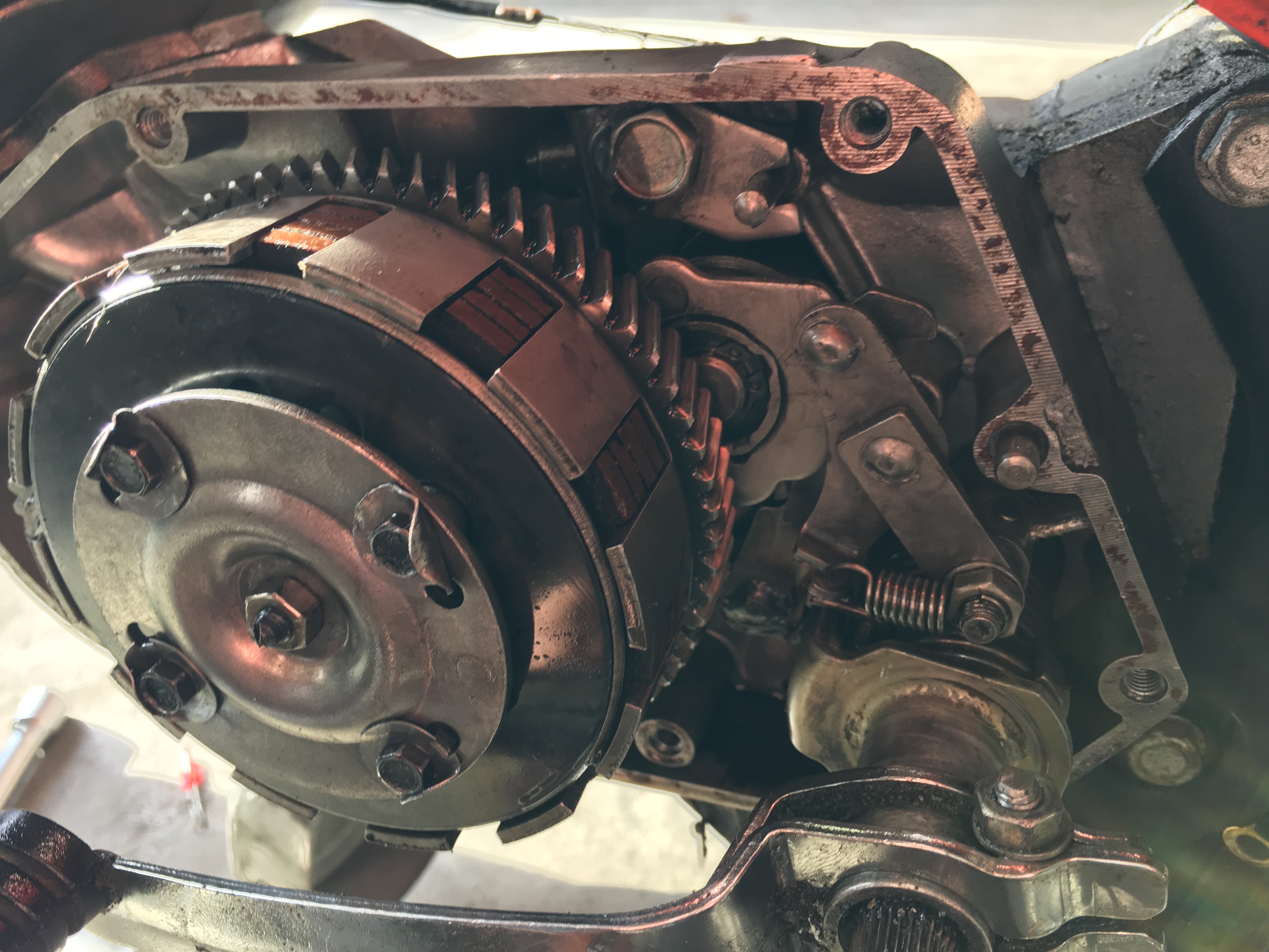

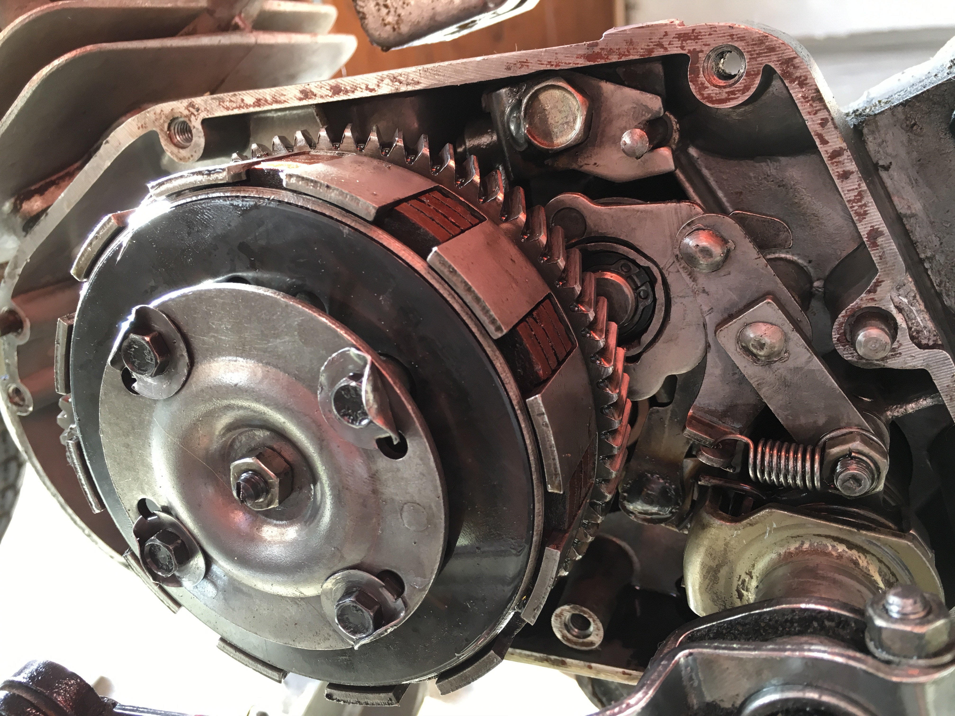

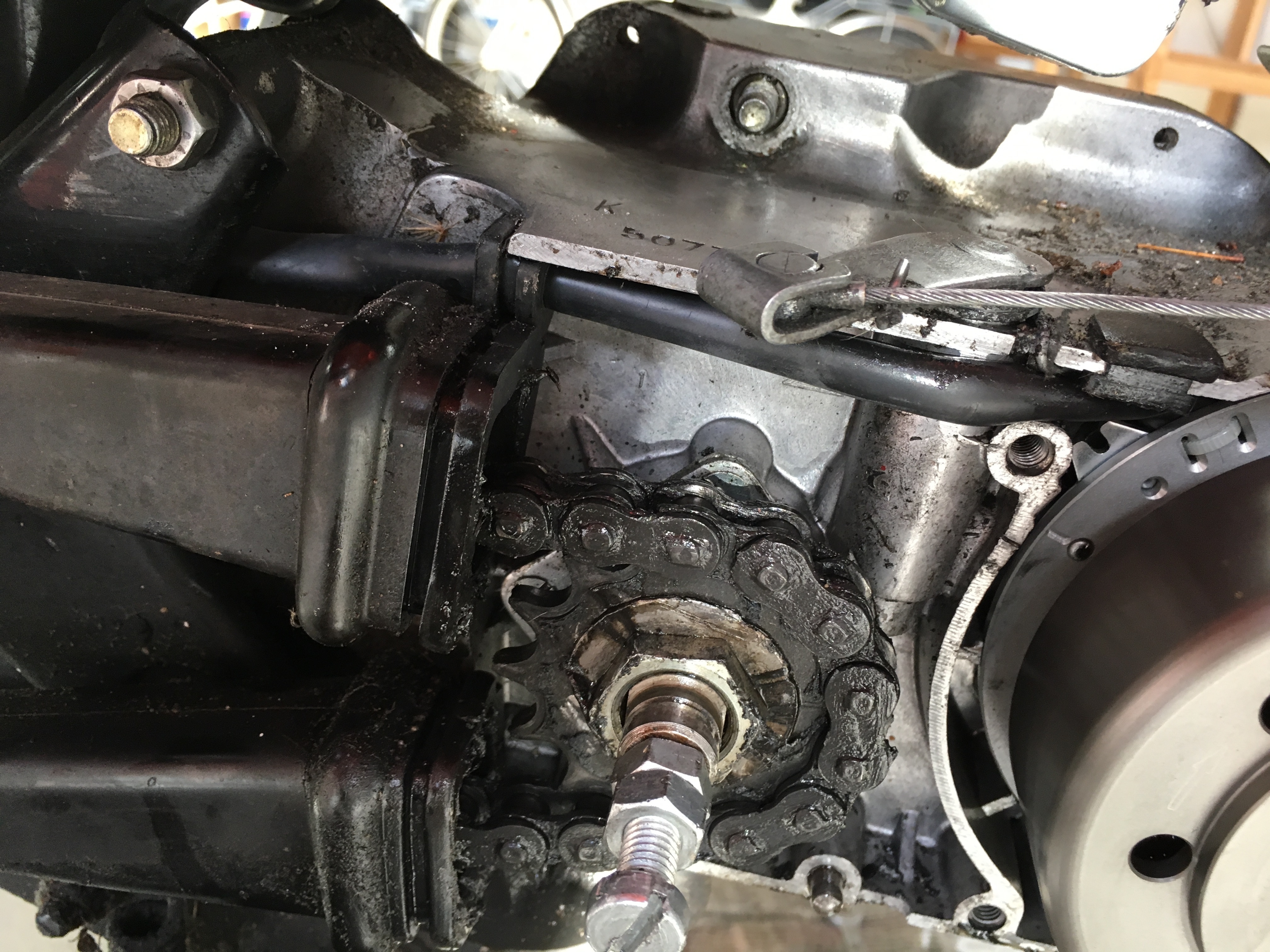

Ja ich habe das entsprechende Werkzeug, woran sieht man, ob die Ziehkeilwelle gebrochen ist, und nach jedem verstellen habe ich wieder die Mutter mit Unterlagsscheibe dran gemacht und angezogen, was den selben Effekt wie dagegendrücken haben sollte. Kann man sonst irgendeinen Defekt den Bildern entnehmen?
Beiträge von DKW551
Hi, ich hab jetzt mal das mit dem seegering überprüft, der sitzt gut und hat kein Spiel...
Ich hab jetzt mal Bilder gemacht wie es da aussieht, damit euch vielleicht etwas auffällt.
Jetzt beim grade eben nochmal versuchen Gänge einzustellen kam es mir so vor, als ob der Abstand bei der schaltwalze, (optimaler weise 46,6mm)sich gar nicht verändern würde, egal ob ich mit dem steckschlüssel nach links oder rechts drehe...
ich hoffe ihr findet was, grüsse! -
Ok danke für den Tipp! Gibt es noch was zu überprüfen wenn ich dann nachgucken gehe?
Hallo, ich habe eine simson s51 und nun schon seit langem das Problem, dass sich die Gänge nicht einstellen lassen. Es fing damit an, dass ich von dem ersten nicht mehr in die übrigen Gänge schalten konnte und immer im Leerlauf landete... Dann aufgemacht, video zum Gänge einstellen geschaut und mit schieblehre versucht die richtigen Abstände einzustellen. Jetzt habe ich das Problem, dass ich mit dem Steckschlüssel rechtsdrehend an den Anschlag komme, aber mein Abstand (46,6mm) nicht stimmt. nach links wird es nur noch schlimmer. Die Gänge lassen sich auch bei rechts Anschlag nicht sauber schalten. jetzt bin ich jedenfalls mit meinem Latein am Ende und weiss nicht was ich ersetzen/machen soll. Bei fragen bitte melden!Ich muss die kiste schnellstmöglich wieder fit machen...
Liebe Grüsse -
