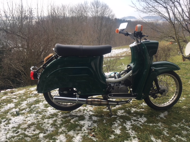

    Update 02/18
    Umbau auf Membraneinlass 4 Klappen Malossi
    Vergaser Mikuni VM 24
    Auspuff JW ST 85 KR51
    Fuchsschwanz
    Der erste Fahreindruck ist sehr gut, für den Ansaugtrakt und Tunnel muss ich mir nochwas einfallen lassen.

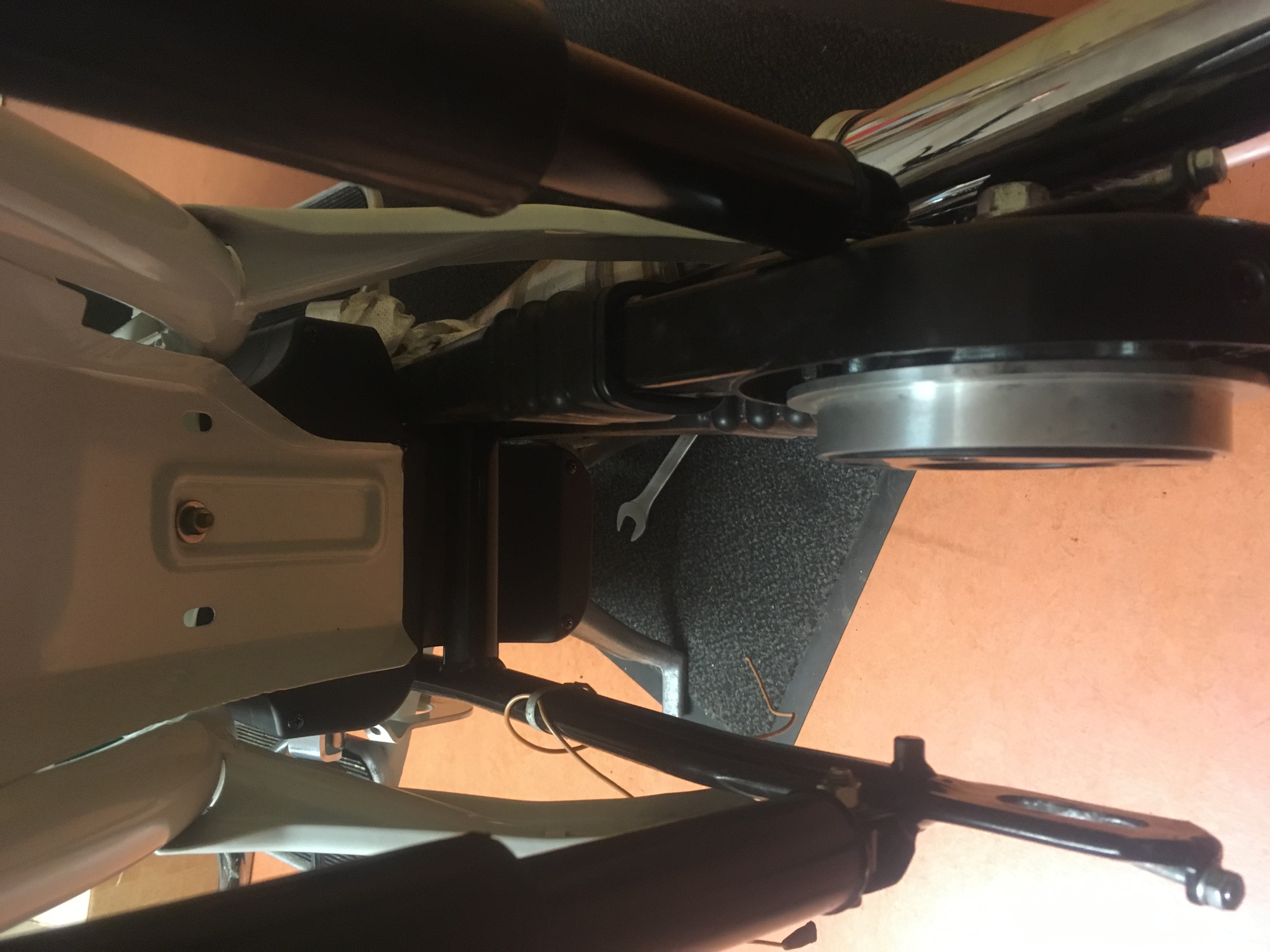

    Zwecks Nachfrage Versteifung, in der letzten Saison gab es keine Schwierigkeiten, keine Risse etc.. Da ich es nicht selber geschweißt habe, denke ich ist normales St52 mit MIG oder so. Wie bereits erwähnt, es ist nur ein Versuch um das Problem der Motoraufhängung bei leistungsgesteigerten Motoren zu minimieren.

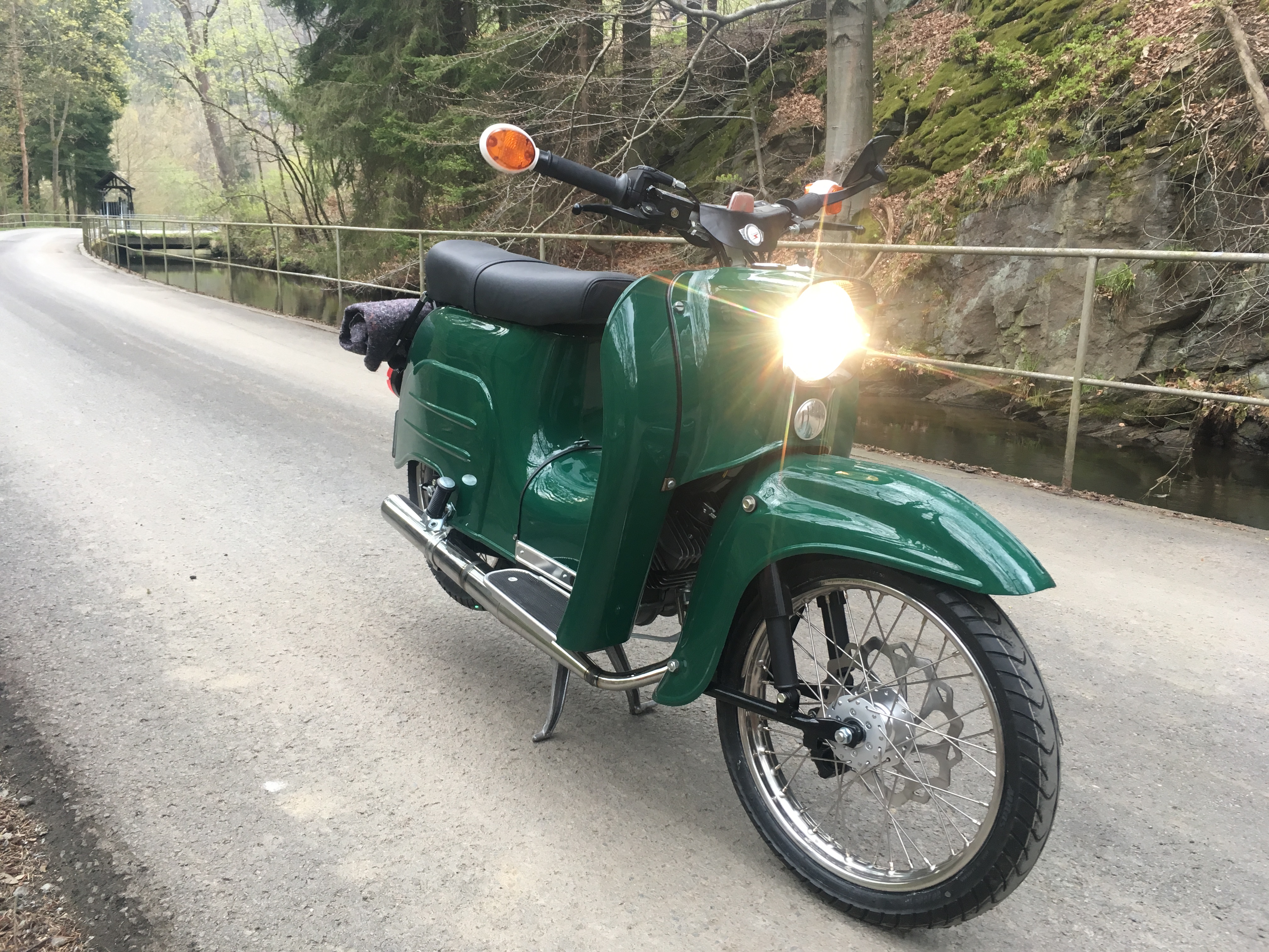

    habe lange nichts mehr hören lassen, deshalb jetzt der Stand 5/2017.

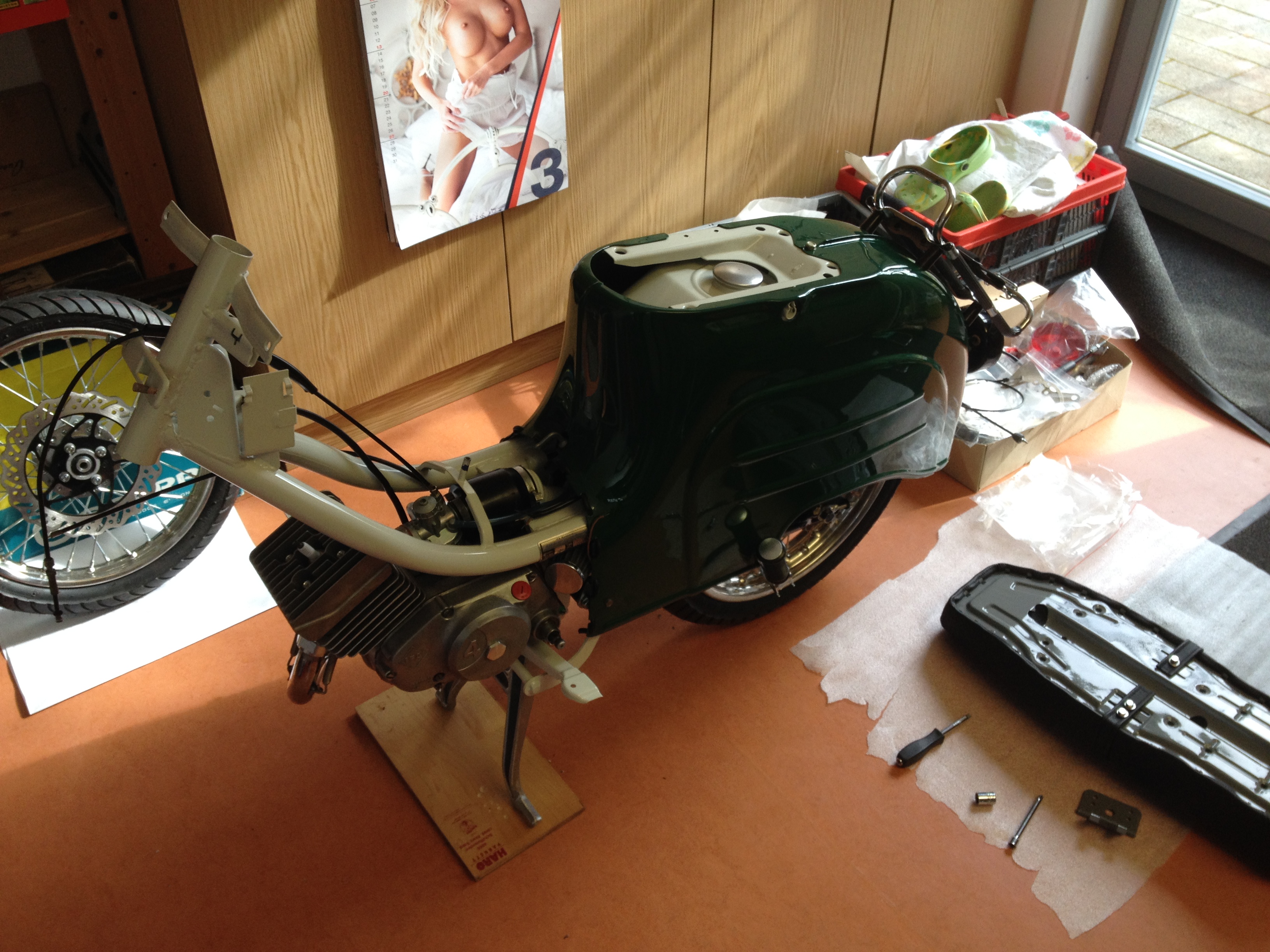

    Leider hatte mir die vordere Bremse einige Probleme bereitet, keine richtige Passung der Lager, billige Gussnabe etc.

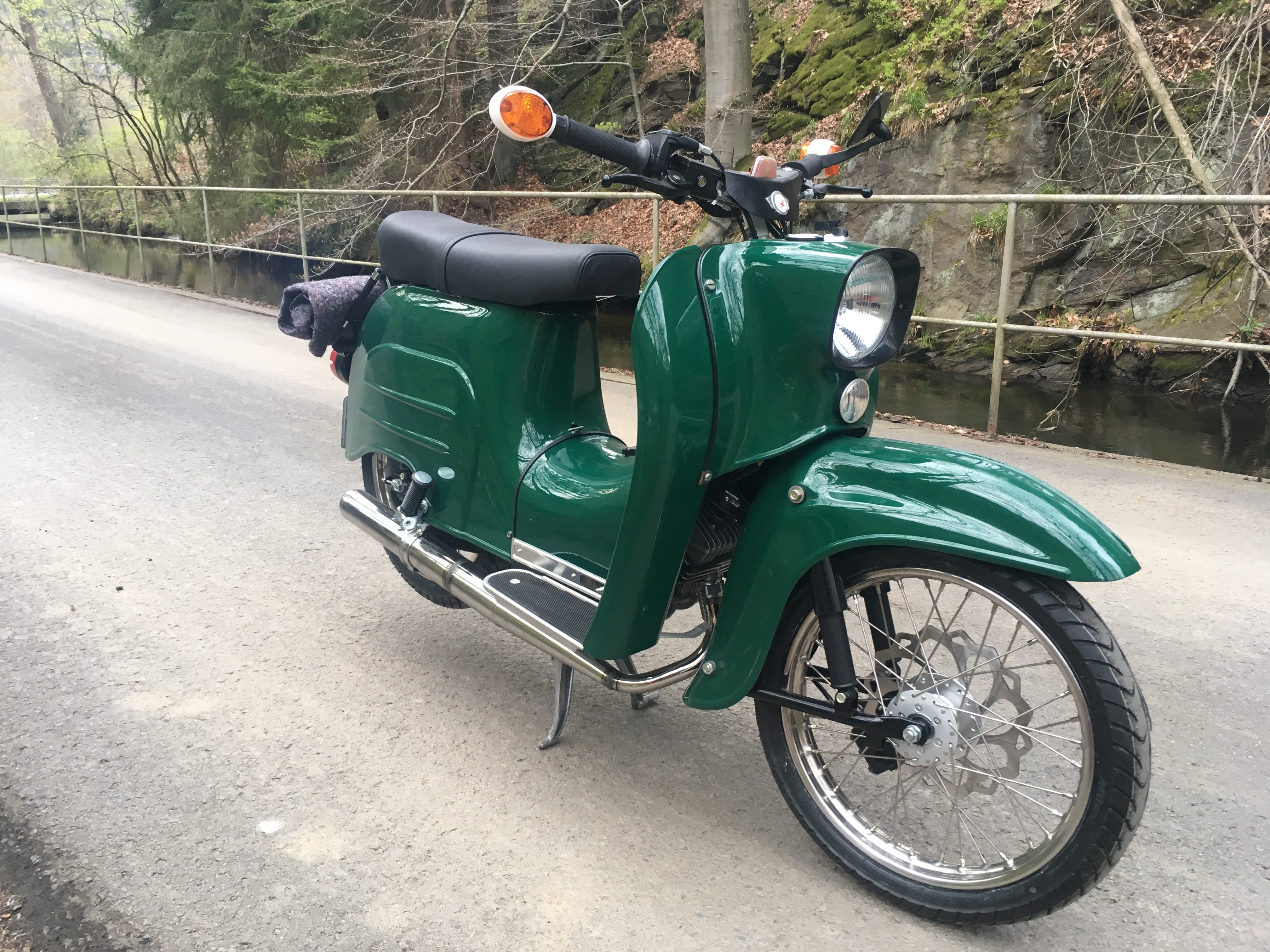

    Diese habe ich durch eine S51 Replika SB-Nabe ersetzt, musste jedoch nachträglich abgedreht werden. Als Scheibe fahre ich jetzt eine Wave 240mm von Rico Ronge. Felge ist asymmetrisch eingespeicht.
    Bremsleitung wurde durch Stahlflex ersetzt.
    Erste Proberunde lief super!
    :rockz: Gammlige Schrauben musst und sollst nicht verbauen, neue unverbaute Eska Schrauben gibt es noch genügend. Manche verkaufen sogar komplette Sets für S51 und Co. Und sind nicht mal teurer als das (für mich unpassenden Edelstahl-Zeugs). Aber das muss jeder selbst entscheiden... ich gucke gern auf Kleinigkeiten, Korinthenk... :rockz:
    Vielen Dank an euch!!!
    Ich gebe zu die Scheibenbremse in dem relativ originalgetreuen Vogel ist absolut Geschmackssache, ich wollte eben ein Spagat zwischen Originalität und dezenten Tuning schaffen.
    Die verbesserte Bremsleistung sei durch die Schwinge sowieso dahingestellt, das Aufbocken bei Vollbremsung macht das Fahrverhalten schwammig.
    Geplant war eigentlich eine MZ Trommel, ich hatte nur dann diese Bremse von einem Kumpel günstig bekommen.
    Es gibt ein Shop namens ssw-tuning der komplette Sets anbietet, einfach mal im Netz ein geben. Ich werde jedoch die Gummileitung noch durch Stahlflex ersetzen.

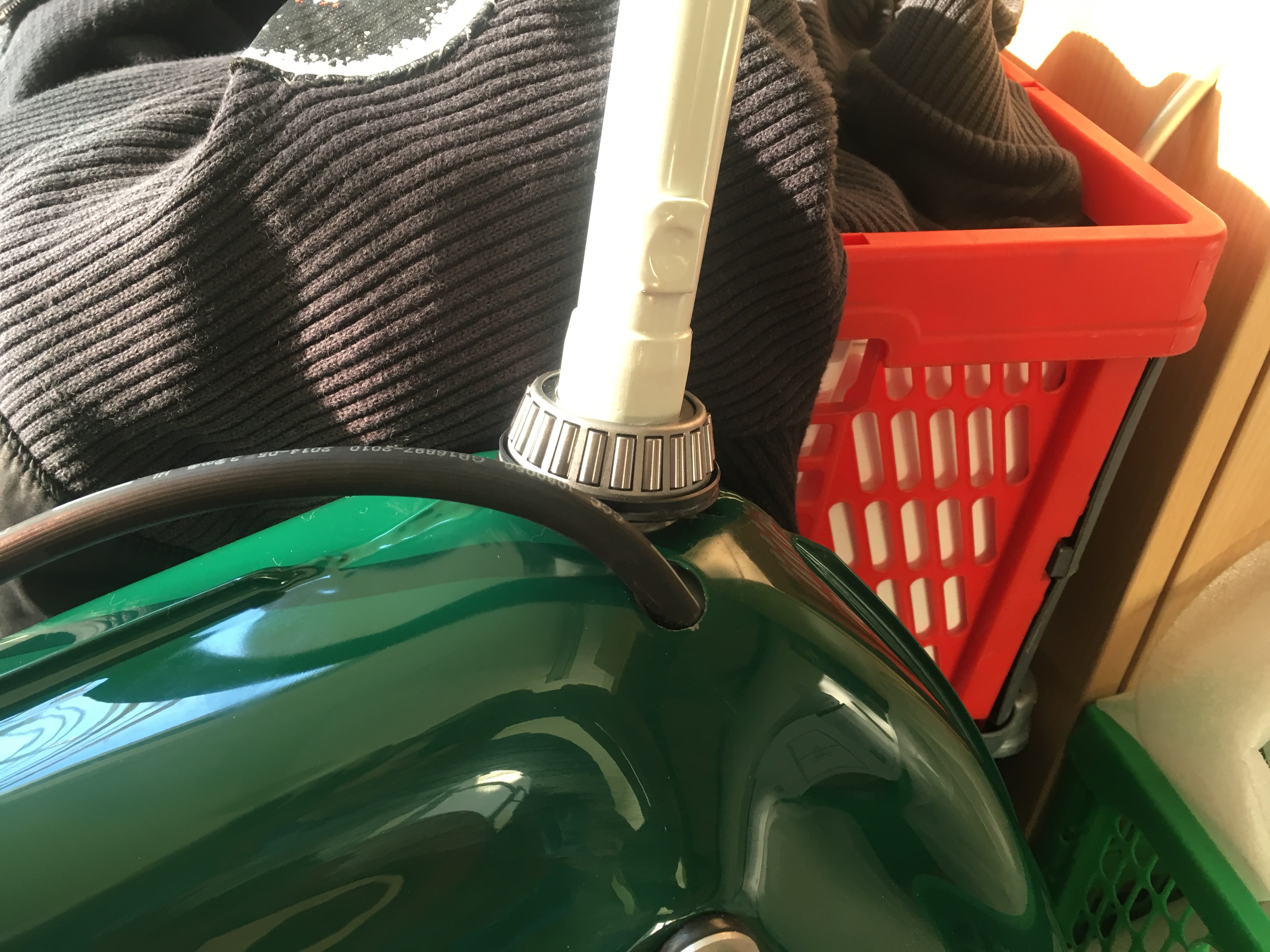

    Die Kegelrollenlager stammen von Lando (sl-racing), wer welche wünscht, einfach mal eine PN an ihn. Kostenpunkt 70€ absolut empfehlenswert!!!

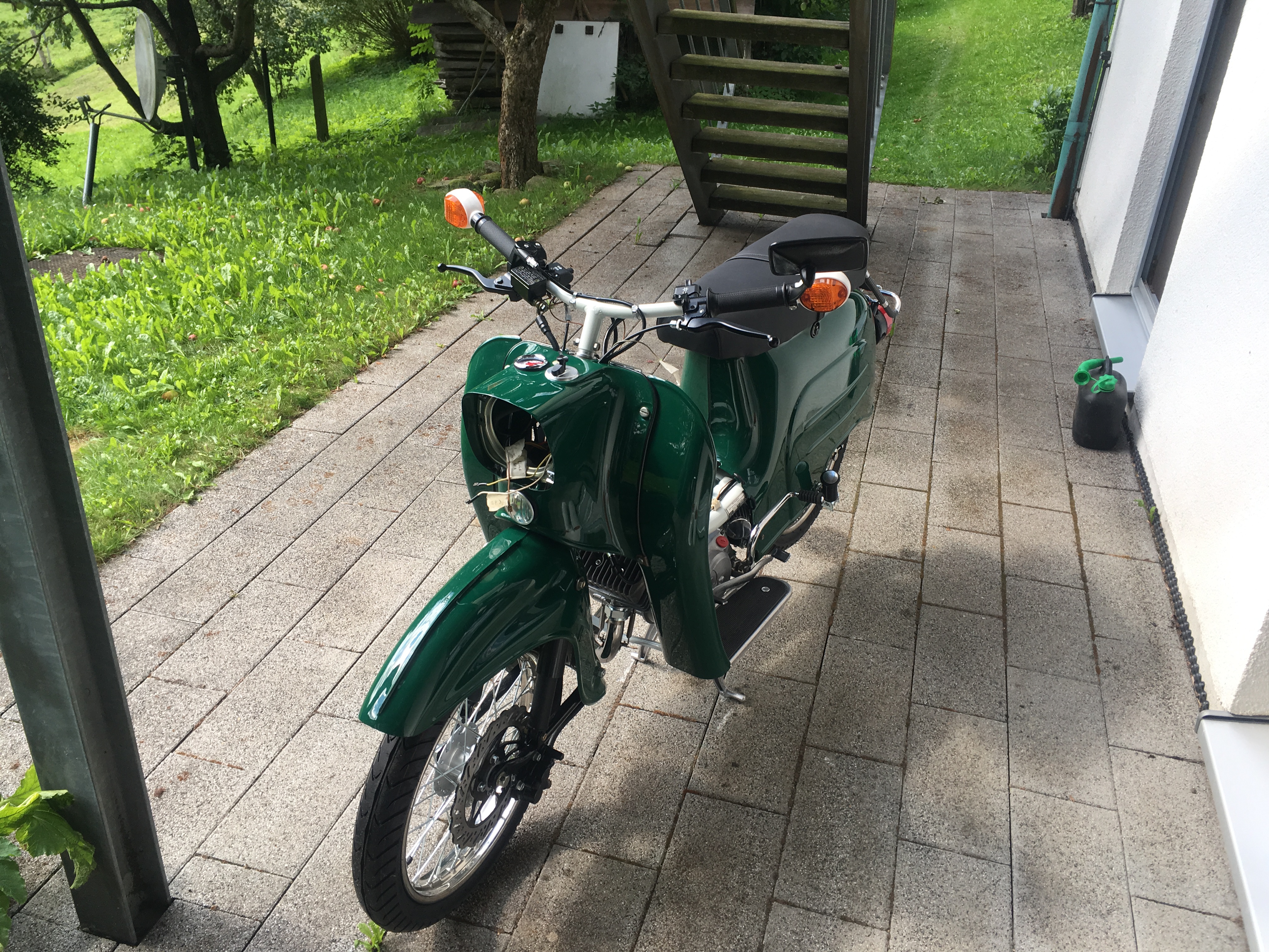

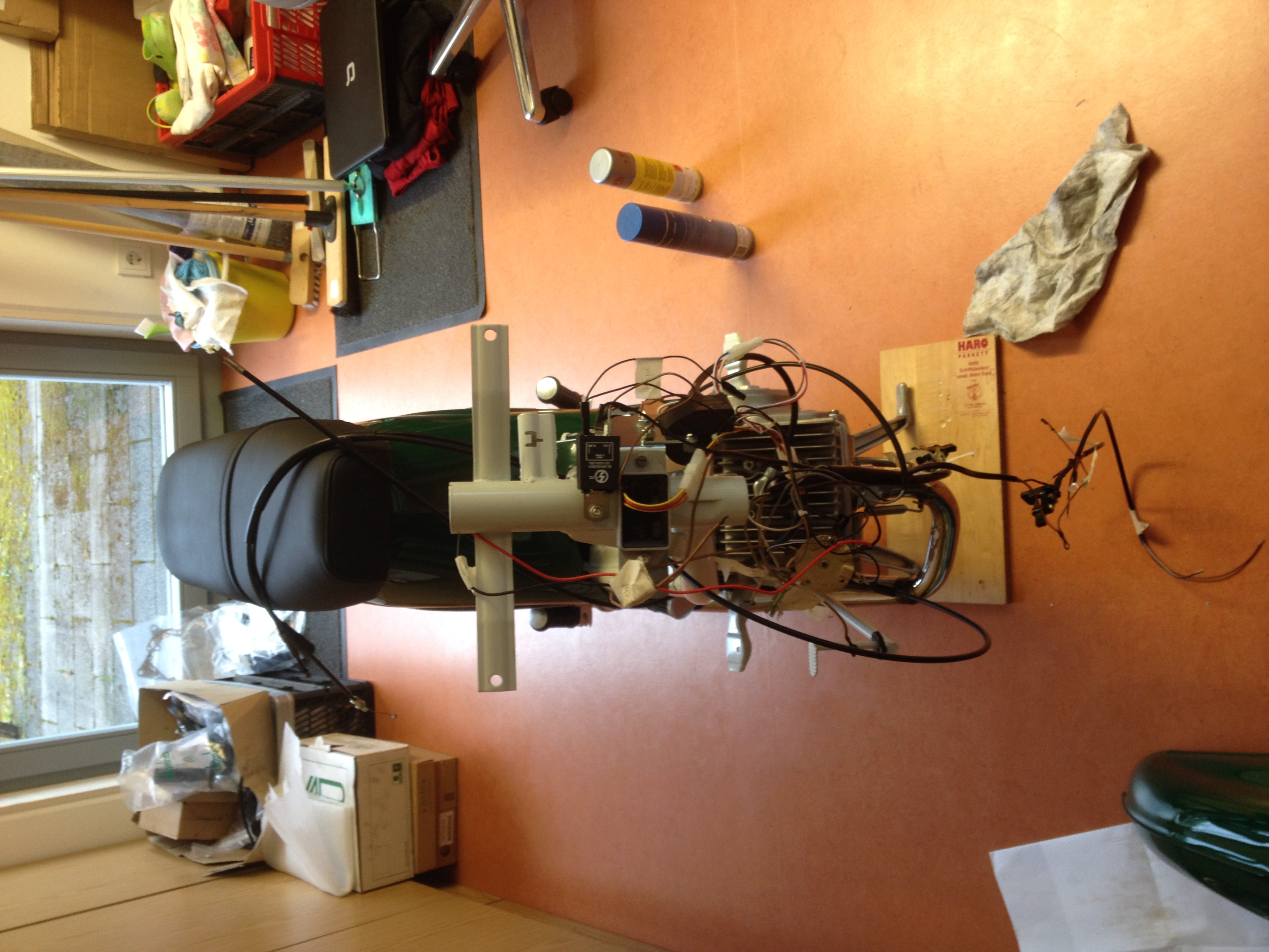

    habe lange nichts mehr von mir hören lassen.
    Anbei einige neues Bilder.
    Die Kegelrollenlager für die Lenkung passen perfekt - Danke nochmal an Lando SL Racing!
    Motor läuft, die Luftzufuhr durch die beiden Pilze passt soweit!
    Es sind nur noch Kleinigkeiten dran zu machen. Da wird es vllt. nochwas mit 'ner kleinen Runde in dieser Saison.
