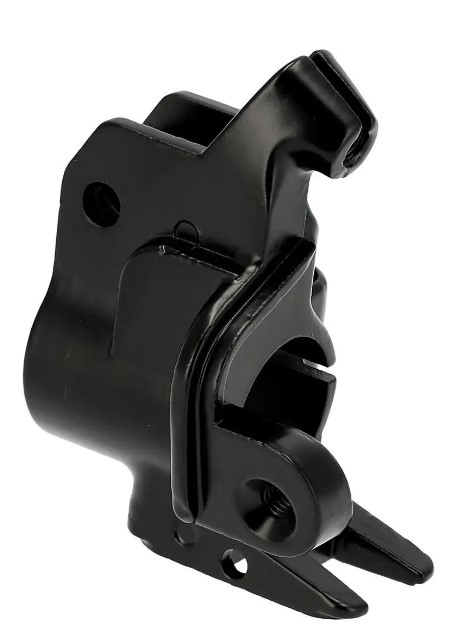

    Ich habe bei meiner 2er Schwalbe mit ES Hebeln und Aufnahmen zwei Alu Ringe gedreht. Diese an einer Stelle mit einer Fläche versehen und ein M6 Gewinde eingebracht. Die Ringe halten das Blech in Position und die Schrauben Klemmen auf dem Lenker. Kann leider kein Foto anfügen. Die neue Version ist nicht sonderlich bedienerfreundlich
    Ich denke mal , das wird ein Lösungsansatz
    Wirklich was halten muss es da ja nicht. Da würde auch was aus dem 3D Drucker halten.
    Nee- aber da ich selbst keinen Zugriff auf Fräse/ 3D Drucker hab- wird das schon etwas aufwendiger. Ist ja nur der Halter fürs Blech. Solte halt bündig mit dem Blech abschließen (evtl. original Form zwecks Keder) Gewinde- da könnte man ne Gewindemuffe einsetzens zwecks Haltbarkeit. Klemmung ähnlich dem original.

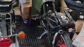

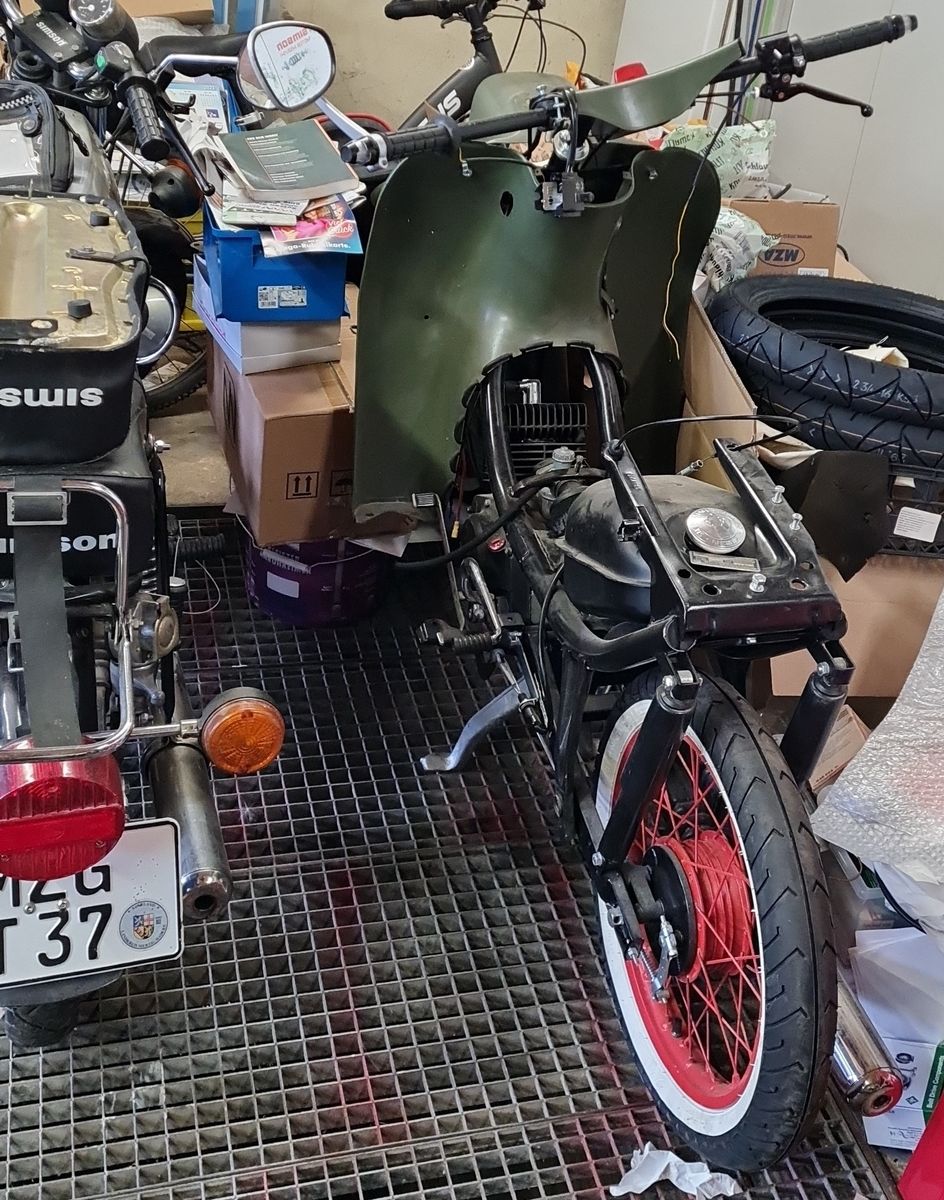

    hab hier schon länger ein kleines Projekt in der Garage stehen- und jetzt will ich den mal auf der Straße haben:
    KR51/2 , Motor LT90Reso, Vape, 5L Kupplung, 1,6TF, Jackmotors Kastenschwinge, 15/34 übersetzt, Lenker verlängert, Guttmann Lenkerblinker....
    Möchte aber das Parklicht samt Blech wieder mittig über den Lenker haben....und das ist mein Problem-
    Wie bekomme ich das gelöst- das es optisch gut aussieht- und ich keine sichtbare Lücke habe?
    Versuch mit Schellen und Gewindeaufnahme sind schon gescheitert. Theoretisch müsste man Halter fräsen, ähnlich der originalen Haltern (abdeckung inkl. Gummikeder zum Blech)
    Was meint Ihr?
