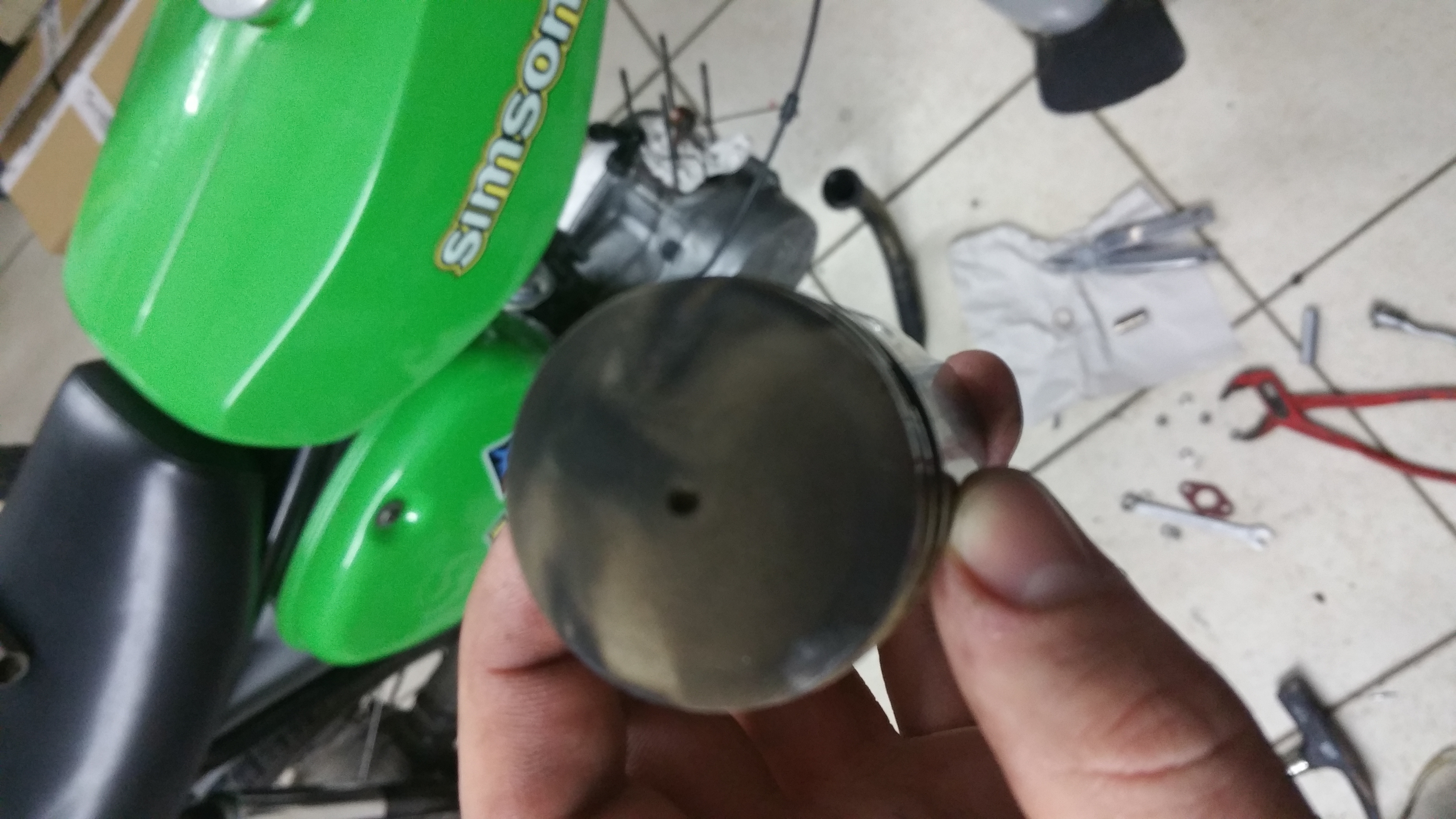

Auf 13er Ritzel umgerüstet, Ganganschluss zum 4. Gang passt jetzt, dreht auch hoch, aber ab 50% Gasgriffdrehung röhrt der Bock nur ohne weiter hoch zu drehen, habe noch fix zurück gerüstet auf meinen Stino Zylinder (komisches Verbrennungsbild auf dem Kolben) mit optimierten Kanälen, jetzt dreht sie wieder voll aus, besser noch als mit 14er Ritzel, angezeigte Km/h passen aber jetzt glaube nicht mehr. -
