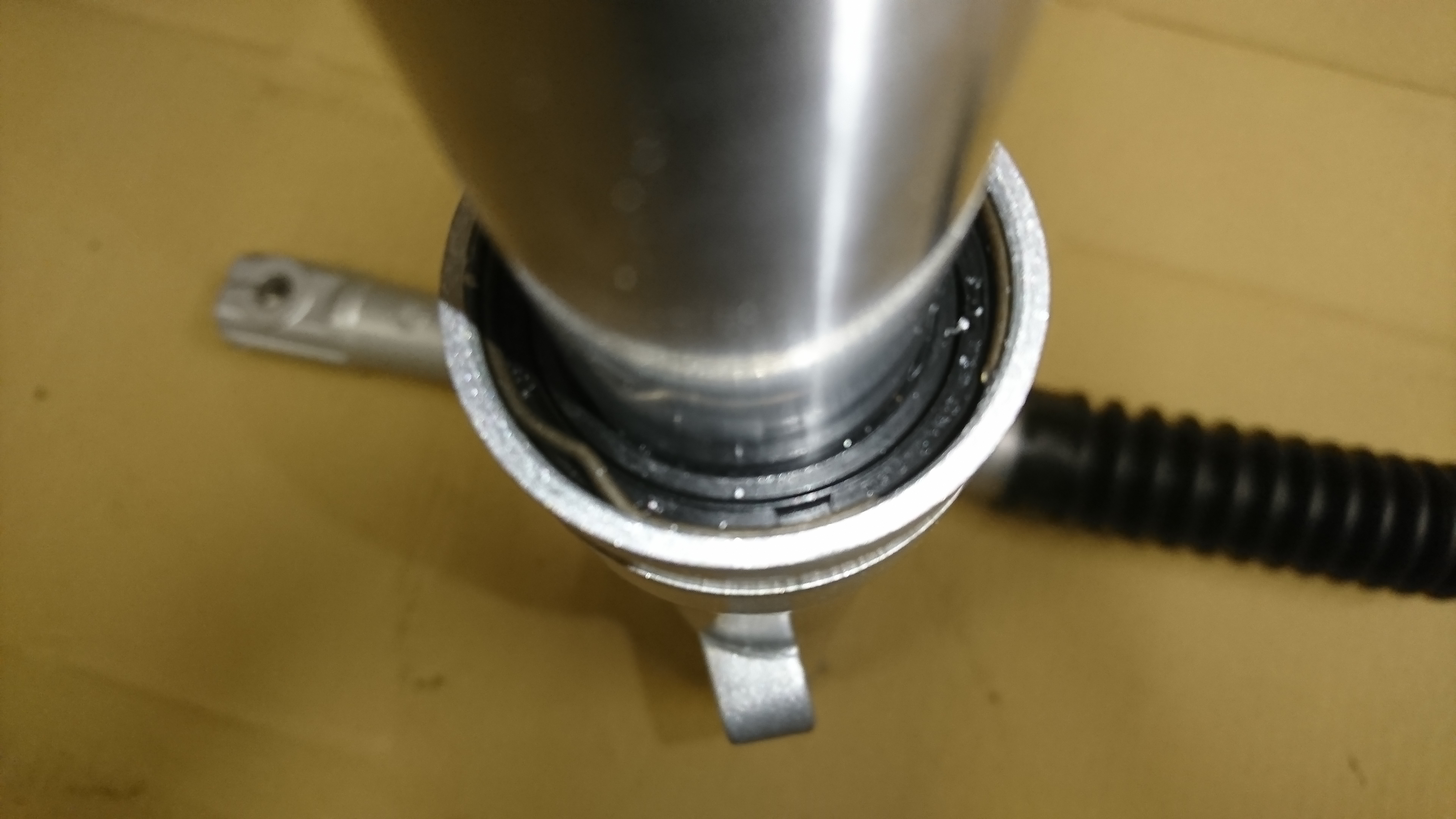

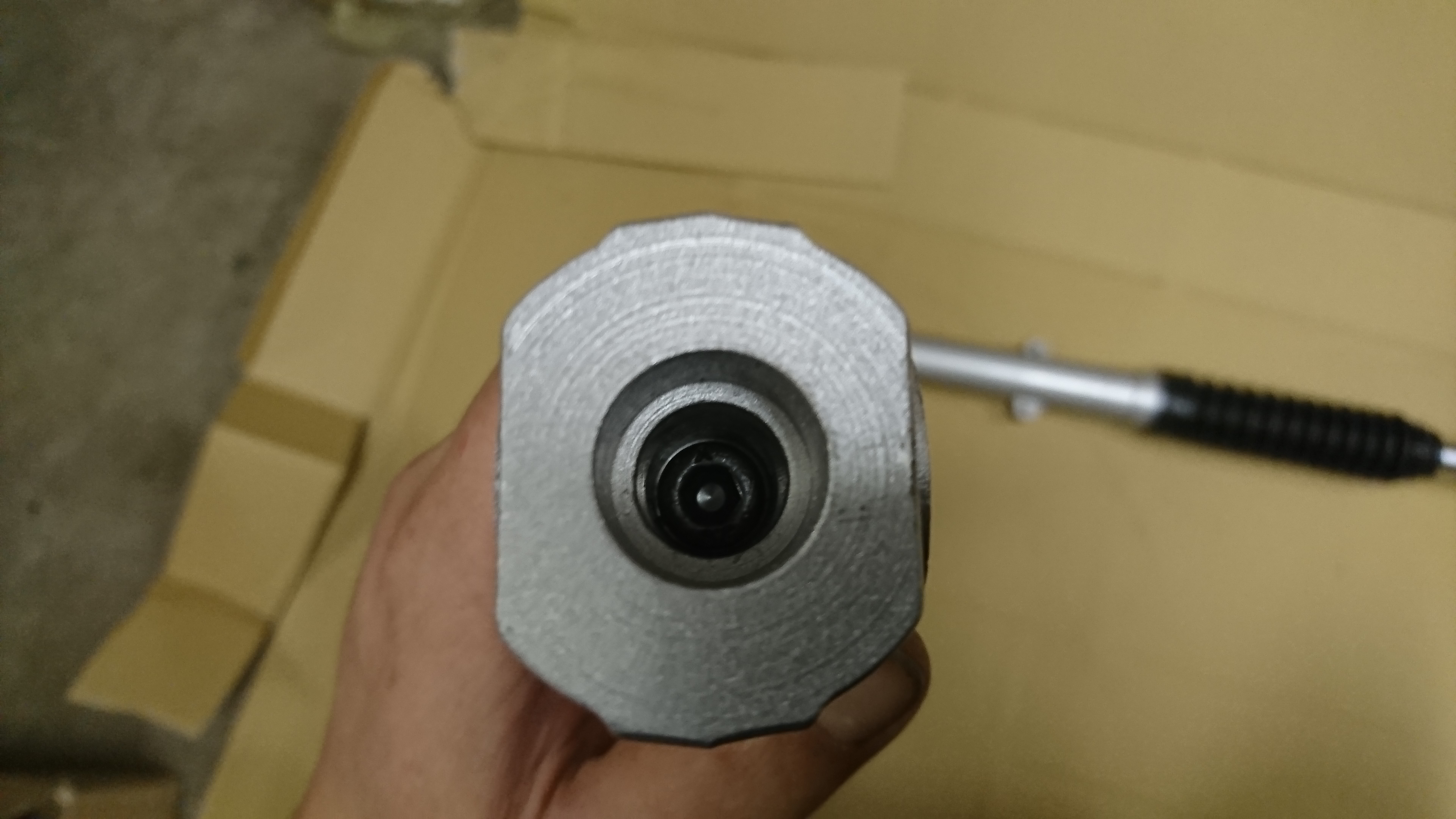

    Also ich habe mich gleich dran gemacht. Ich hab versucht ins Innenleben zu kommen, allerdings weiß ich nicht ganz wie. Über die 8er Inbusschraube unten ist keine Lösung, die dreht bei mir einfach nur mit.
    Öl ist auf jeden Fall drin, man hört es deutlich umherspülen beim komprimieren. Ich kann sie relativ leicht bis zum Endanschlag durchdrücken aber sie geht schon sehr straff. Die Gabel ist komplett gekapselt, keine Entlüftung oder ähnliches, man kann sie nicht auseinander ziehen wie die Seriengabel. Der Simmerring wird durch einen Drahtsprengring in Position gehalten. Ich wollte jetzt aber eher ungern den Simmerring raushebeln, weil ich keinen Ersatz habe.
    Edit: Ich habe sie mal mit der RG 80 Gabel verglichen, diese wirkt im Vergleich deutlich progressiver zum Ende und schlägt auch nicht durch so wie die SFW. Den Kraftaufwand zum komprimieren würde ich aber bei beiden gleich einschätzen. Lässt man die Federbeine ruckartig los, so geht die SFW schneller in die Ausgangslage zurück, die RG80 Gabel wirkt hier etwas gedämpfter. Ich hatte leider noch nie das Vergnügen mit einer echten Marzocchi, würde die SFW Gabel irgendwo zwischen Serie und Marzocchi einstufen. Für den Rennsport würde ich sie jetzt auf anhieb nicht empfehlen, schon gar nicht fürs Gelände. Wie gesagt die RG 80 Gabel bekomme ich nicht bis auf Anschlag durchgedrückt und die hat schon paar Jahre auf dem Buckel. Allerdings lässt sich die SFW auch nicht so entspannt durchdrücken wie eine S51 Gabel mit 3,4er Federn. Eventuell kann man dem Problem mit einer anderen Ölfüllung entgegenwirken, bei einem Sprung über eine Kuppe etc. würde es den Fahrer bei der Landung allerdings gnadenlos über den Lenker werfen (Meine Meinung). Für die Straße Ok, für die Piste im Serienzustand absolut Mist, aber eine gute und günstige Alternative um den Alltagshobel mit einer Scheibenbremse aufzuwerten.
    So rein vom ersten Eindruck finde ich sie qualitativ sehr hochwertig. Die Beschichtung macht einen guten Eindruck und die Bremssattelaufnahmen sind plangefräst.
