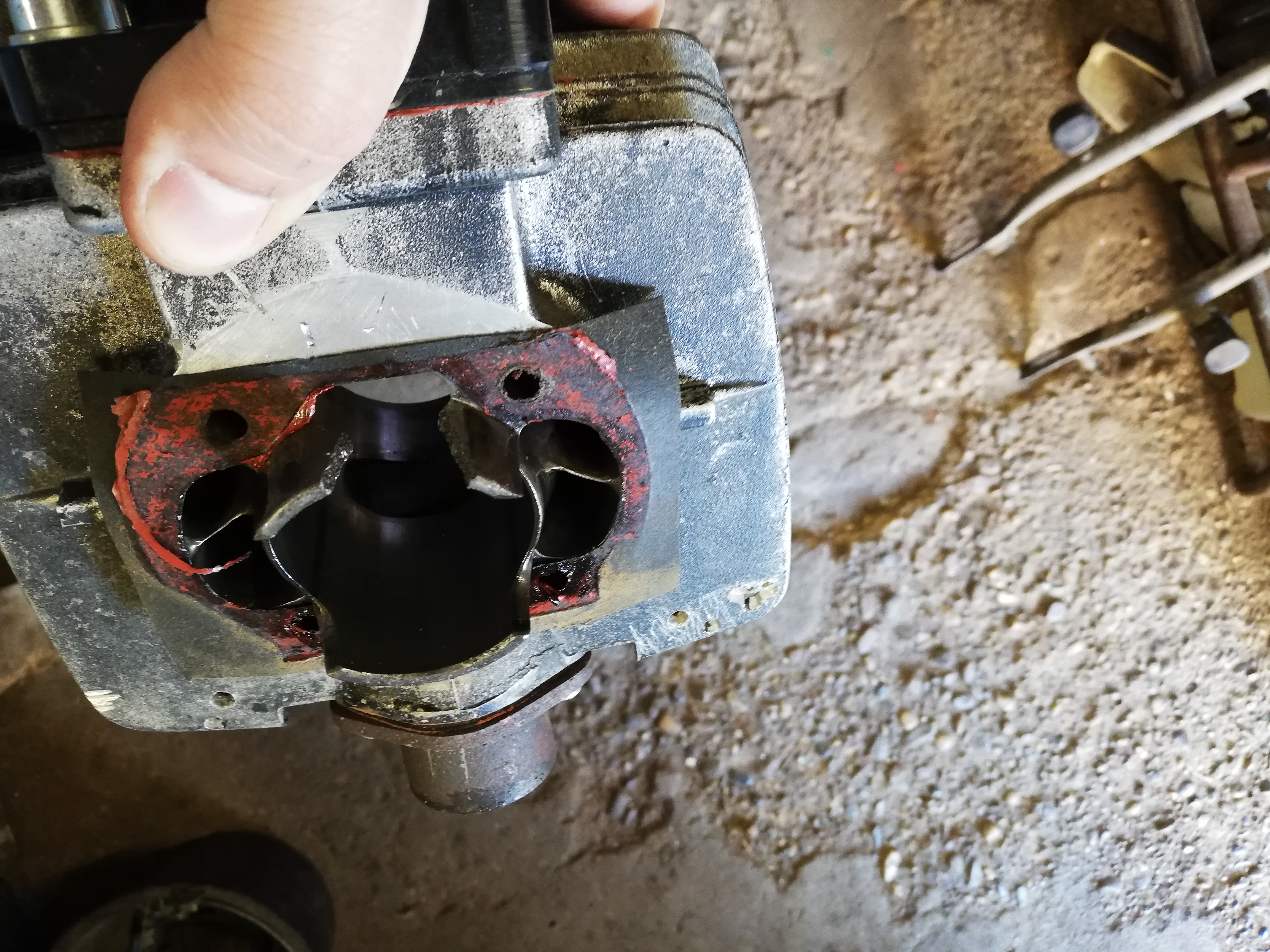

    Tach,
    Frage an die Erfahrenen. Will den Motor von meinem "Feldweg/Enduromoped" endlich mal machen nach 2 Jahren nur Fahren und brauche paar Meinungen dazu.
    Den Motor hatte ich vor 2 Jahren so gekauft und bis auf die Kupplung und Vergaser(keiner dabei)nichts umgebaut. Hatte nur den Zylinder abgebaut und mal alles überprüft.
    Stand jetzt ist:
    Zylinder 77ccm Metrakit bearbeitet mit Zylinderkopf von einer RD, 28mm Vergaser und 4 Klappen Malossi Membran. Leistung nicht bekannt, aber fahrbar fürs Gelände ausgelegt.
    Kurbelwelle ist eine S70 Sportkurbelwelle
    5 Lamellenkupplung 1,6er Tellerfeder
    Primärtrieb Serie S70
    Getriebe ist ein 4 Gang mit langem 3 u.4 laut Verkäufer und fährt sich auch so
    Schaltwalzenbolzen ist verschraubt
    Geplant wäre jetzt folgendes:
    Da der Primärtrieb mittlerweile ziemlich am Ende ist würde ich direkt auf gerade verzahnt umbauen. Zum Ronge Primär wird es wahrscheinlich keine guten Alternativen geben?
    Getriebe soll definitiv ein 5 Gang rein. Da ich kein Freund vom "schonen" bin und gerne in jedem Gang auch mal Last gebe, ist halt die Frage ob ein MZA Getriebe das so aushält? Hier ist eure Erfahrung gefragt, was kann man da im Enduro/Cross Bereich bedenkenlos fahren außer natürlich ein Ronge Getriebe, was mir persönlich aber für den Zweck zu teuer ist.
    Das RZT Daily Race? 2-6 Gang möchte ich nicht, da ist mir der Erste Gang zu lang
    Ansonsten soll der Motor wieder frisch gemacht werden und die Kurbelwelle wird getauscht. Leistungsmäßig soll alles so bleiben, reicht auf jeden Fall.
    gruß Ben :cheers:
